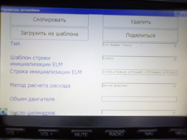

Пробуйте
1. распаковать архив папку с программой с заменой файла.
2. экраны\настройки\параметры авто
тип ЭБУ - VAZ Январь 7 Euro2
строка иниц.елм - ATSP6; ATSH6A8; ATCRA688; ATFCSH6A8; ATFCSD300040; ATFCSM1; 81; 10C0;
3. если данные будут отображаться не корректно, то включить уровень логирования trace. Сделать несколько скринов с экранов и положить лог.

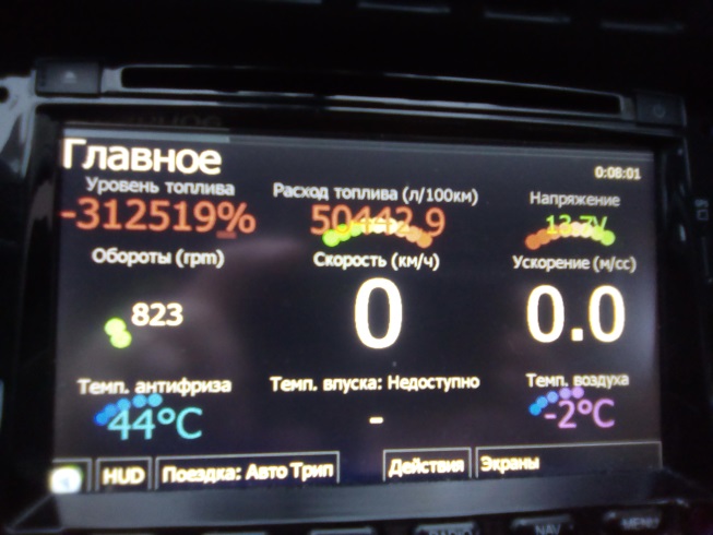

спасибо за помощь, все сделал как Вы сказали, файлы переписал, протокол выбрал, строку инициализации прописал, показания все показывает неверные, кроме напряжения, прикладываю фото и лог. Также хотелось бы сделать отображение уровня топлива с ЭБУ, на андроиде этот датчик показывает корректно.

Re: Перенос профиля из Android на WinCE
Замените еще раз файлы.
Уровень топлива с ЭБУ где хотите чтобы отображался?

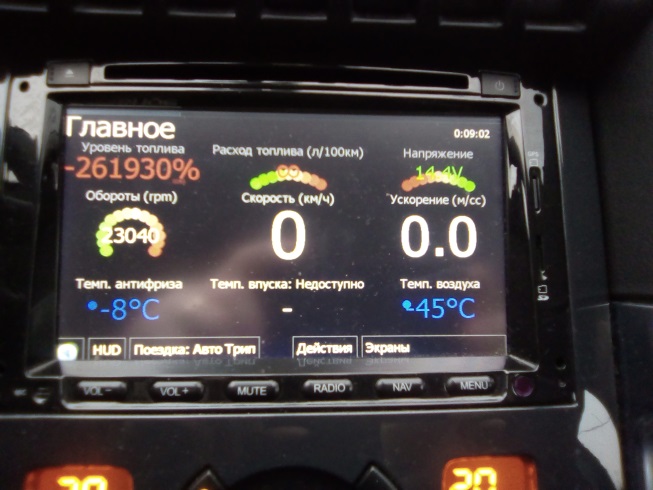

спасибо за помощь, файл перезаписал, показания температуры стали правильные, а вот расход и обороты показывает неверно, лог прилагаю
(148.21 КБ) 1201 скачивание
monstri писал(а):спасибо за помощь, файл перезаписал, показания температуры стали правильные, а вот расход и обороты показывает неверно, лог прилагаю
Сколько показывают? Сделайте в паре лог и скрин(фото)

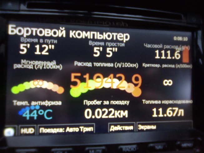

Сегодня обороты показывает корректно, только расход не правильно, лог и фото ниже
