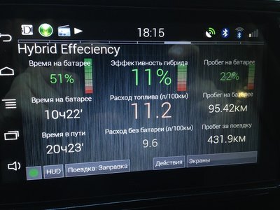

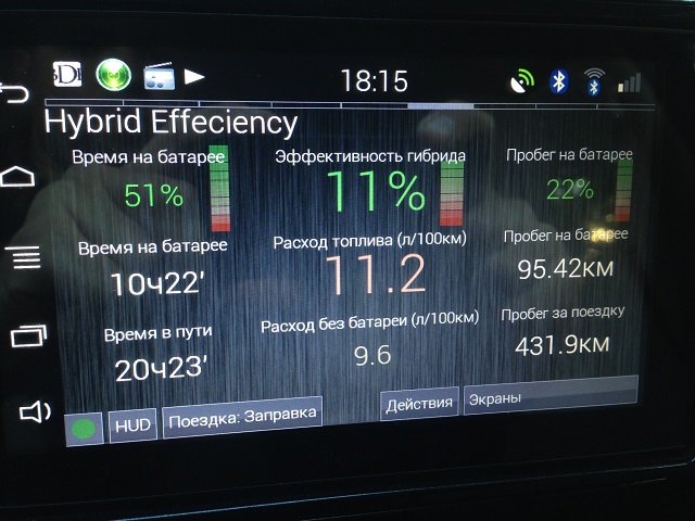

Ну как, не удалось найти ошибочку? Вот смотрите скриншот. Расход с учетом ВВБ - 11,2, а без учета ВВБ - 9,6. Это не странно? При этом бортовой комп показывает расход 9/100, что более-менее приближено к истине. 51% времени на батарее тоже мне кажется маловероятным. У меня от работы до дома примерно 6-7 километров. Чаще всего либо кондиционер работает, либо печка. Пока доезжаю до работы или до дома, весь путь проходит 90% при работающем ДВС.

Гм, странновато, да.
Запакуйте пожалуйста папку track и файл persistent.data в один архив. И мне на почту скиньте его igor@hobdrive.com
По другим интервалам времени картина похожая?
