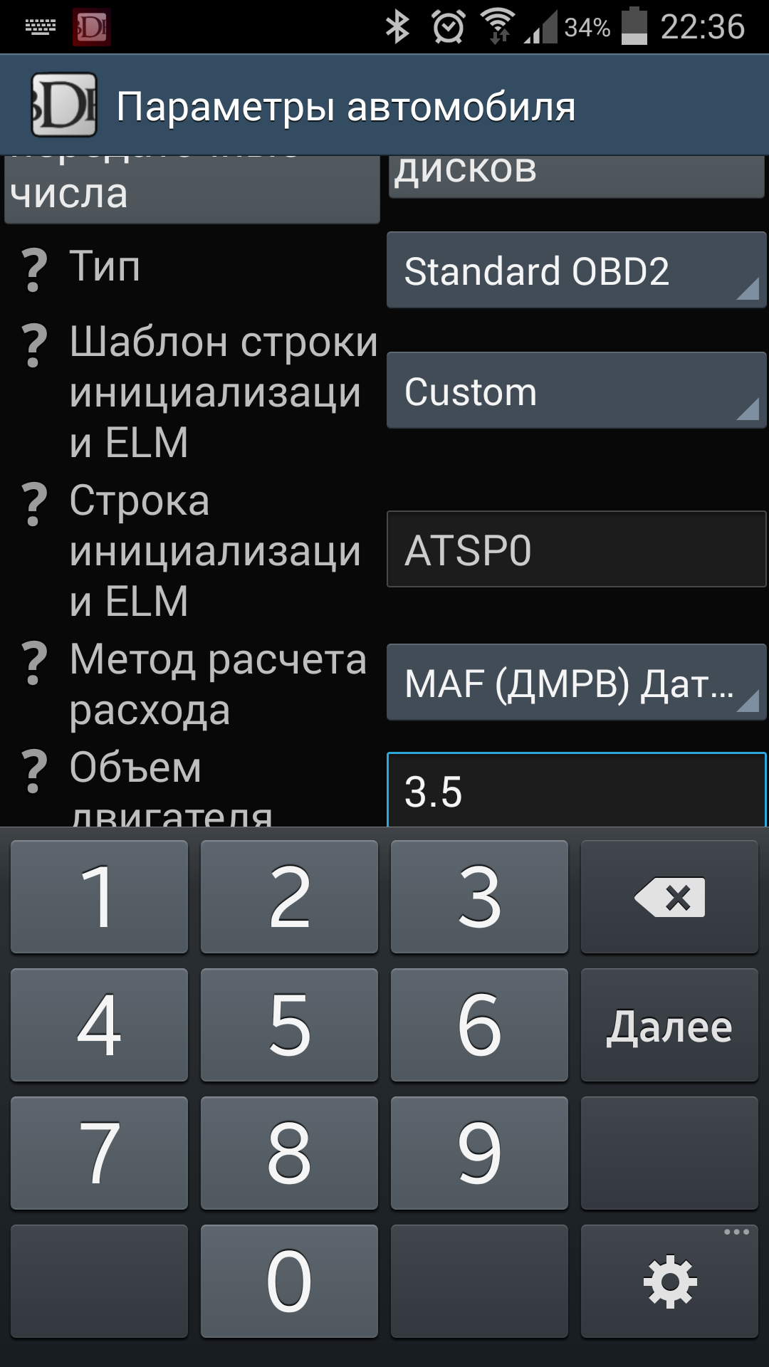

Приветствую!
При вводе чисел, как разделитель дробной части, используется точка. Но на моем устройстве нет возможности ввести точку - почему-то стандартная клавиатура, которая открывается для ввода, содержит только цифры.
Вот, к примеру, при вводе объема двигателя. Приходиться в другом приложении вводить нужное значение с разделителем, копировать и вставлять. Очень неудобно. А мест таких много, где сейчас ввожу (калибровка): пропущенная поездка, калибровка бака, заправка и т.п.
Устройство: Samsung Galaxy S4 GT-I9500, Android 4.4.2, никаких рутов, сторонних лаунчеров и клавиатур.
У меня одного так? Как исправить?

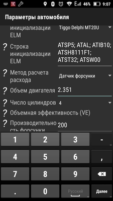

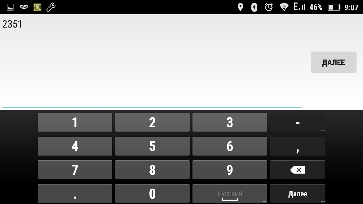

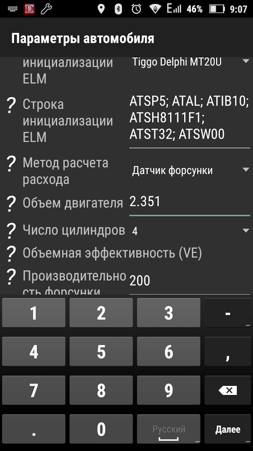

Подниму тему, немного с другой стороны.
В портретной ориентации поля с точкой можно редактировать, а в ландшафтной - точка съедается.
Наример в настройках объем двигателя. Тапаем по полю, появляется клавиатура, поворачиваем телефон в ландшафт - опа.
adroid 4.4 - 5.0
hobDrive 1.2.12 (google play market)
adroid 4.4 - 5.0
