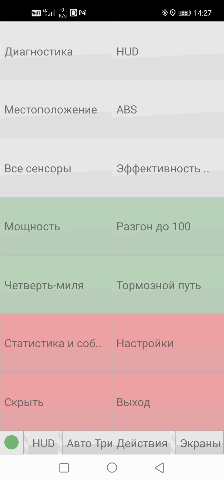

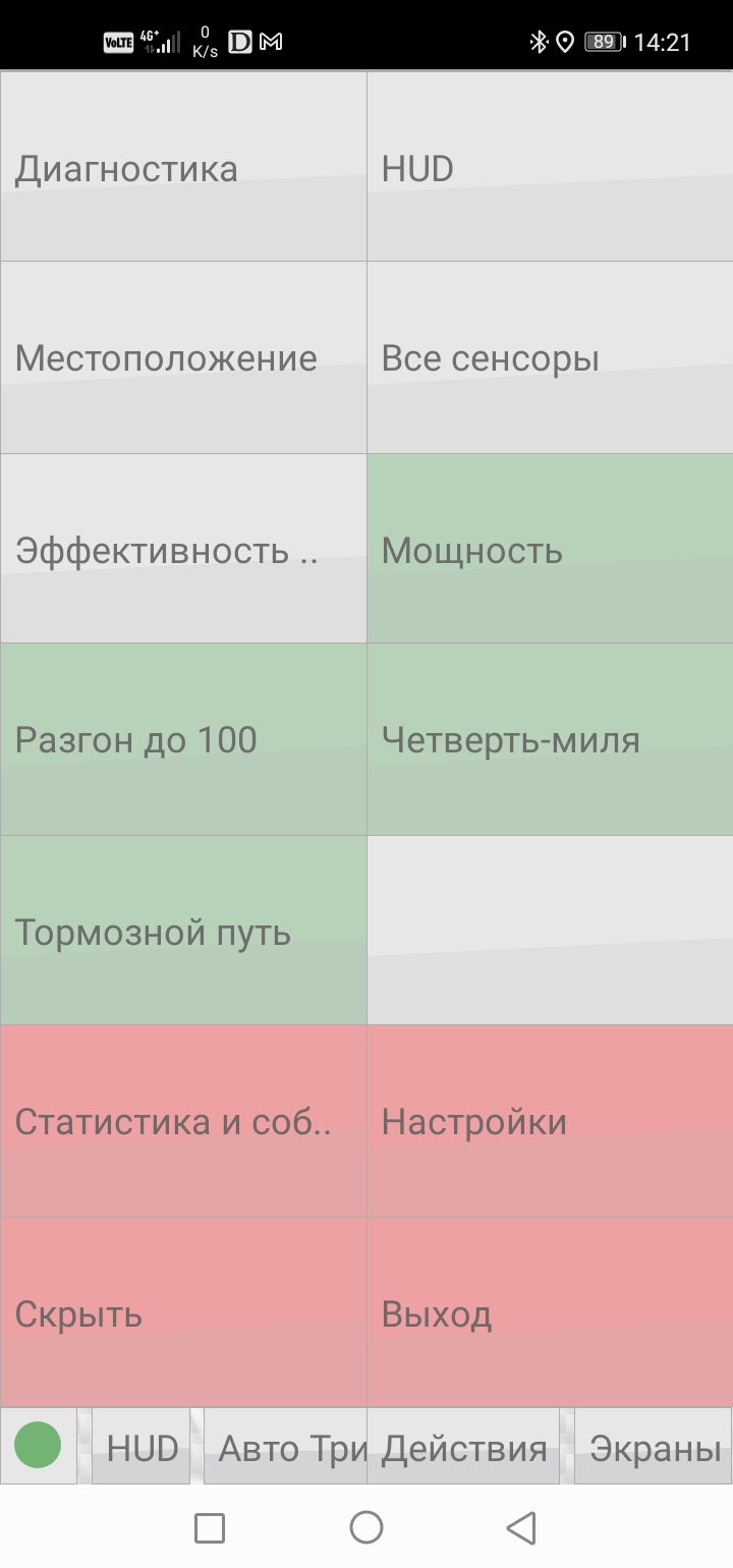

Доброго)). Проблемка такая. Создал несколько профилей в программе для подключения к разным блокам. Захожу в закладку Действия, меняю профиль и в закладке Экраны появляется кнопка с данным профилем, а вот при выборе профиля SRS данный пункт отсутствует. Подключение с елэемкой есть, а данных нет никаких на экране. На скриншоте видно подключение с АБС профилем и SRS.
Hobdrive licence, Honor wiew20, android 10+Rexton W, 2,7 diesel, 2013+ elm327 Bluetooth.

Для профиля SRS по сути у вашего авто никаких датчиков нет, кроме возможности чтения ошибок.
Можете зайти в раздел "Все сенсоры" и проверить есть ли какие-то СРС специфичные сенсоры.
