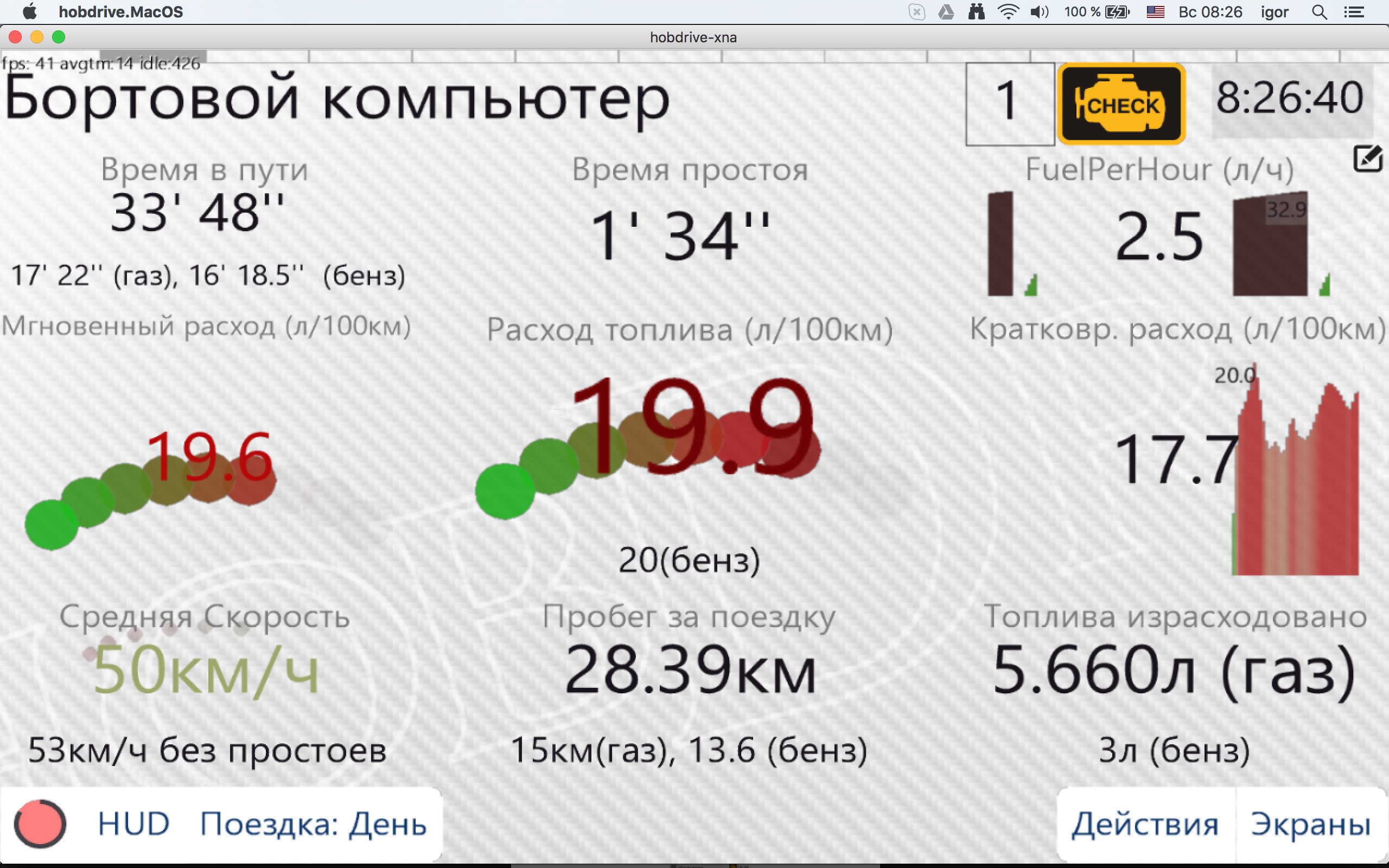

Черновик.
Цифра 1 возле чека - режим работы на газу. Вместо нее будет картинка.
Часовой расход, мгновенный, кратковременный меняется при смене режима газ/бенз.
Вопрос не слишком ли перегружен экран информацией?
Я думаю что не перегружена.
а вот из-за графиков частенько плохо читаема цифровая информация на датчике. может сделать например так: если включены графики то текстовую информацию выводить в углу датчика а график не в середине а в нижней части датчика.
Стоит ли менять местами значения газ/бензин в "Топлива израсходовано" и в "Расход топлива" в зависимости на каком режиме сейчас работает авто? Или вверху постоянно в этих сенсорах выводить газ?
Мне лучше газ постоянно, на газе только прогреваю до переключения и когда кончится газ. Присоединяюсь к замечанию по графикам, ИМХО я эту опцию и не использую...

я не програмер, но нельзя ли переместить шкалу в графике немного вверх, а цифру пустить под "дугой" немного уменьшив формат цифры?

Вау! А когда уже реально затестить можно будет? Нет никакой перегрузки из-за одной циферки\картинки. Я графики тоже отключаю, вот они реально читаемость ухудшают.
