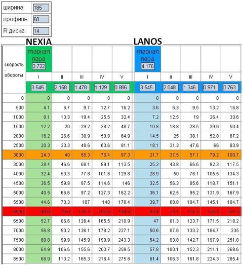

Короче по отстающему пробегу моя невнимательность, в настройках, в параметрах мкпп циферка главной пары была от другой коробки, так что будьте внимательны, сильно влияет на расчёты.
Serge, это никак на пробег не влияет. Вероятно чтото другое было..
Странно, больше ничего не менял, но передаточное число вроде ж как на скорость влияет, в завичимости от оборотов, есть даже таблички для разных главных пар
Если эти данные не учитываются хобддрайвом, то зачем они в настройках?
Используется для расчета какая передача включена
