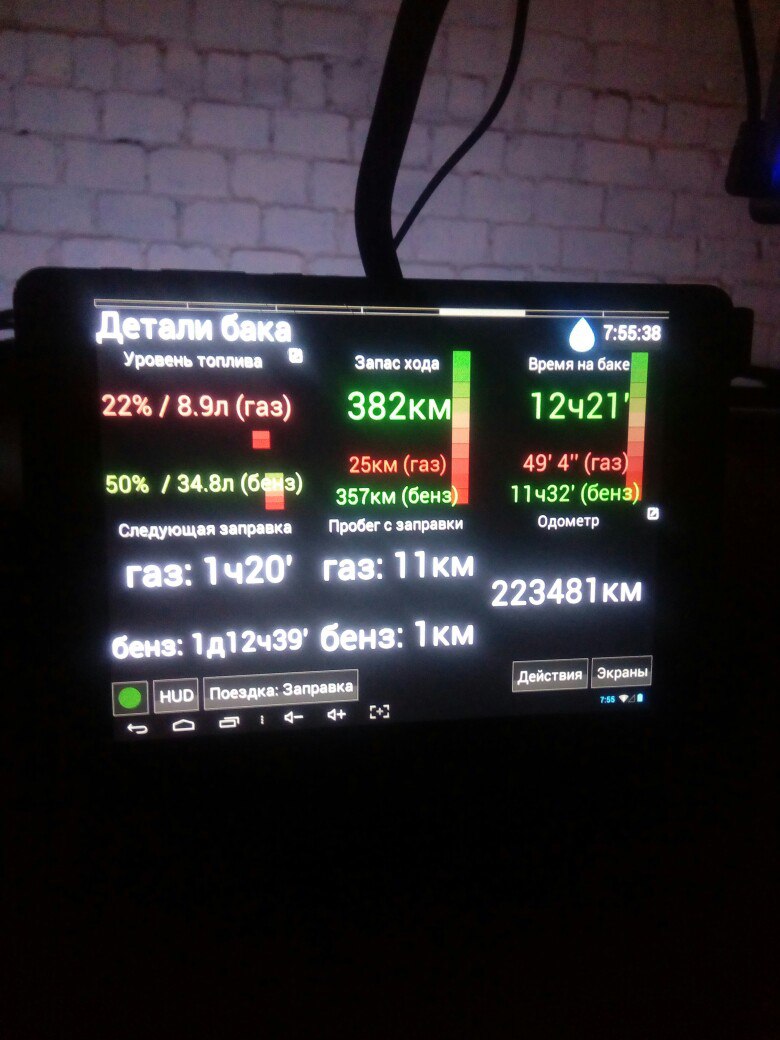

okuljr » 26 дек 2017, 10:08
Добрый день. Во вкладке детали бака остаток пробега на бензине хорошо считает, а вот на газе криво, как будто расход в 3 раза больше. На друг их вкладках расход газа рассчитывает правильно.

cail » 27 дек 2017, 12:54
Вы обновились до 1.5.30? если нет, то обновитесь, и внести две условные заправки (по 1л например) в газовый и в бензиновый бак.

okuljr » 27 дек 2017, 14:44
Да обновился. Хорошо попробую добавить топлива.
