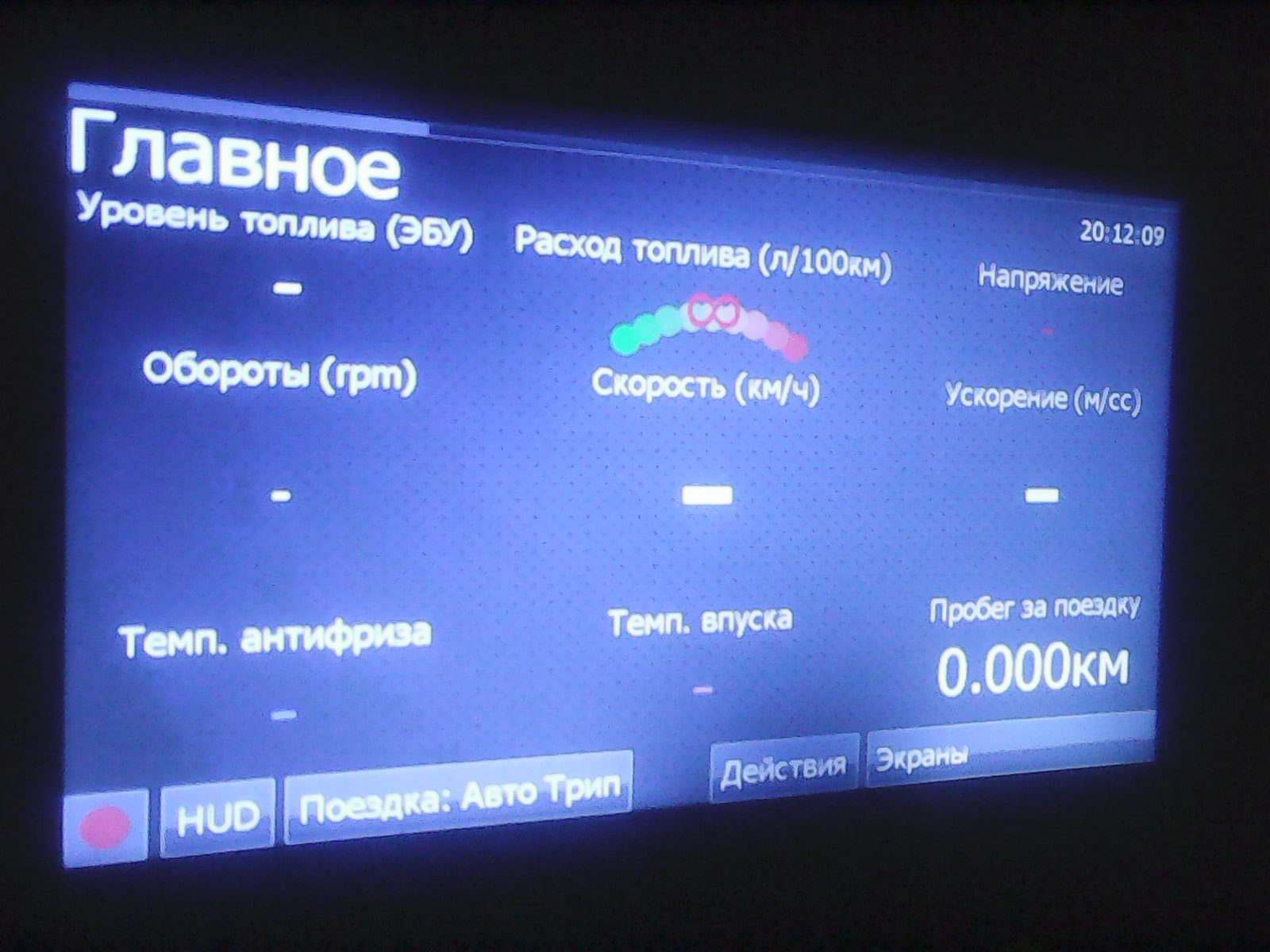

привет всем. подскажите в чем может быть проблемма. стоит программа hobdrive 1.1.1.exe все работало хорошо пока не сбросил все настройки на стандарт. захожу в программу начинаю автонастройку и он зависает. помогает только перезагрузка. в левом нижнем углу горит то красный то желтый индикатор. связь через блютуз елм 327. до этого программу настраивал предидущий хозяин авто. я только начинаю въезжать в это дело. подскажите с чего начать. остальные программы на устройстве работают без проблем(навигатор, музыка, игры и тд)

захожу в параметры автонастройки
нажимаю искать адаптер или что то другое и все зависает. не успеваю выбрать ни тип ни адаптер

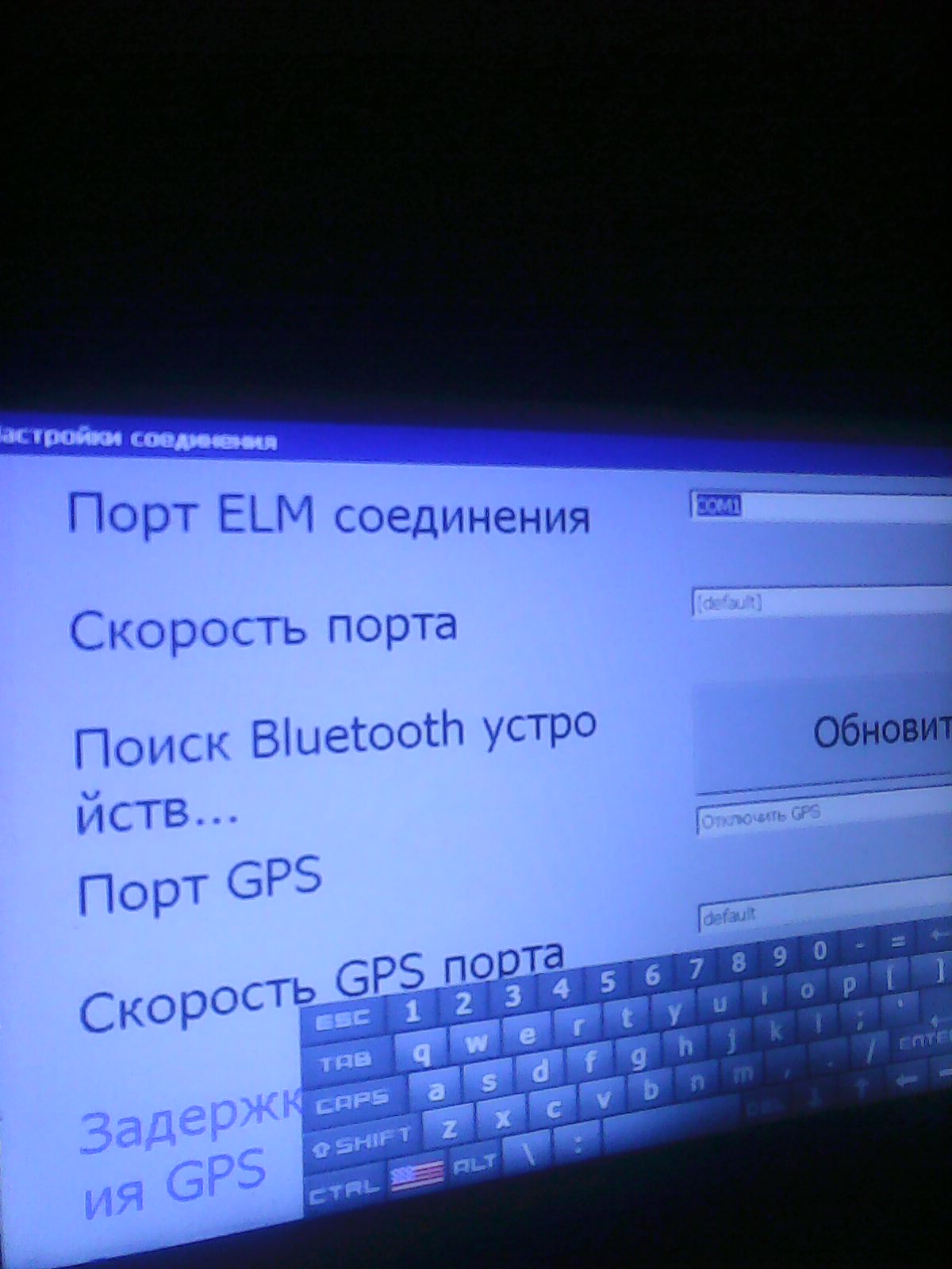

Не заходите в автонастройку.
А зайдите в:
1 экраны/настройка/настройка елм
2 экраны/настройка/параметры авто
А зайдите в:
настройка елм пишет -порт ком1
дальше либо отсутствуют значения либо 0.
параметры авто все вводил до этого.
эпика год,объем. объем бака расчет по МАРи тд. какие то правда какие то нет

Скорее всего пытается установить связь с адаптером на ком порту, а его там нет.
ГУ имеет usb-host?
Для блютуз адаптера в винде производилось спаривание? Usb донгл используете?
Для USB адаптера драйвера устанавливались?

usb подключать не пробовал вообще.
как проводится спаривание? просто далек от всего этого. стоит навигатор(типа заводской)
с него выходит провод в барбачек в него и был включен блютуз в виде флешки.
если ГУ это головное устройство типа магнитолы то нет. эт навигатор. что нужно вводить для в параметрах подключения елм? сом1-9 или обд2?

Max писал(а):что нужно вводить для в параметрах подключения елм? сом1-9 или обд2?
А что у вас в списке отображается? Если есть надпись OBDII, то выбирайте ее.
kdika писал(а):Max писал(а):что нужно вводить для в параметрах подключения елм? сом1-9 или обд2?
есть обд2.
попробовал щас прогамму хобд правда на английском тоже все зависло

Максим, выберите OBD2, нажмите OK, подождите.
Пришлите нам фай log.txt из папки программы.

cail писал(а):Максим, выберите OBD2, нажмите OK, подождите.
пробовал выбрать обд2. зависает. файл log.txt нашел но он в памяти навигатора как и вся программа а не на флешке. подойдут качественные фото последних страниц? а то с внутреней памяти и не знаю как скачать его
