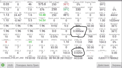

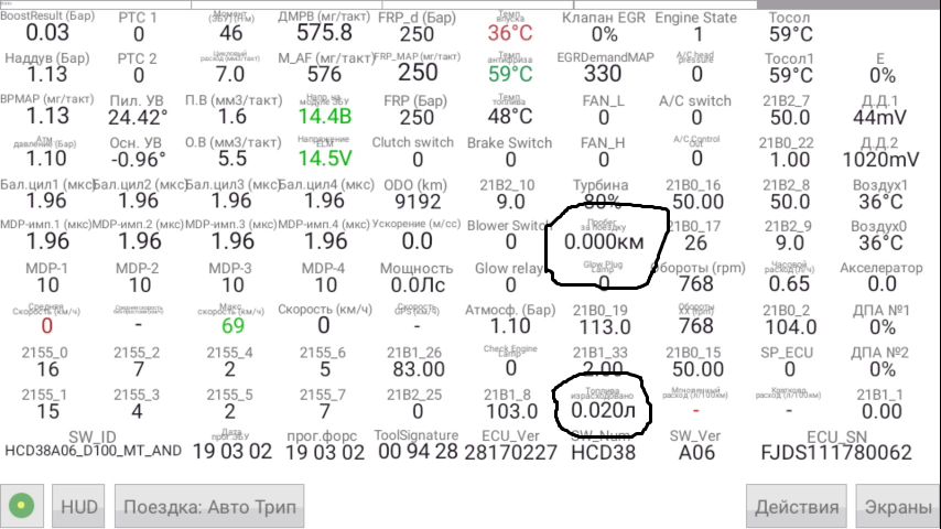

анд » 19 июл 2019, 13:15
после поездки выхожу из программы, перед началом захожу в программу, когда то пробег и расход сбрасывается на 0 когда то нет. От чего это зависит. Специально ничего вручную не сбрасываю.

cail » 19 июл 2019, 15:20
Автотрип сбрасывается по прошествии 15 минут между поездками.

cail » 23 июл 2019, 14:32
Настройки автомобиля, интервал поездки, значение в секундах.

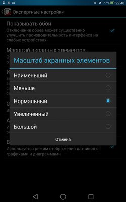

анд » 27 июл 2019, 20:23

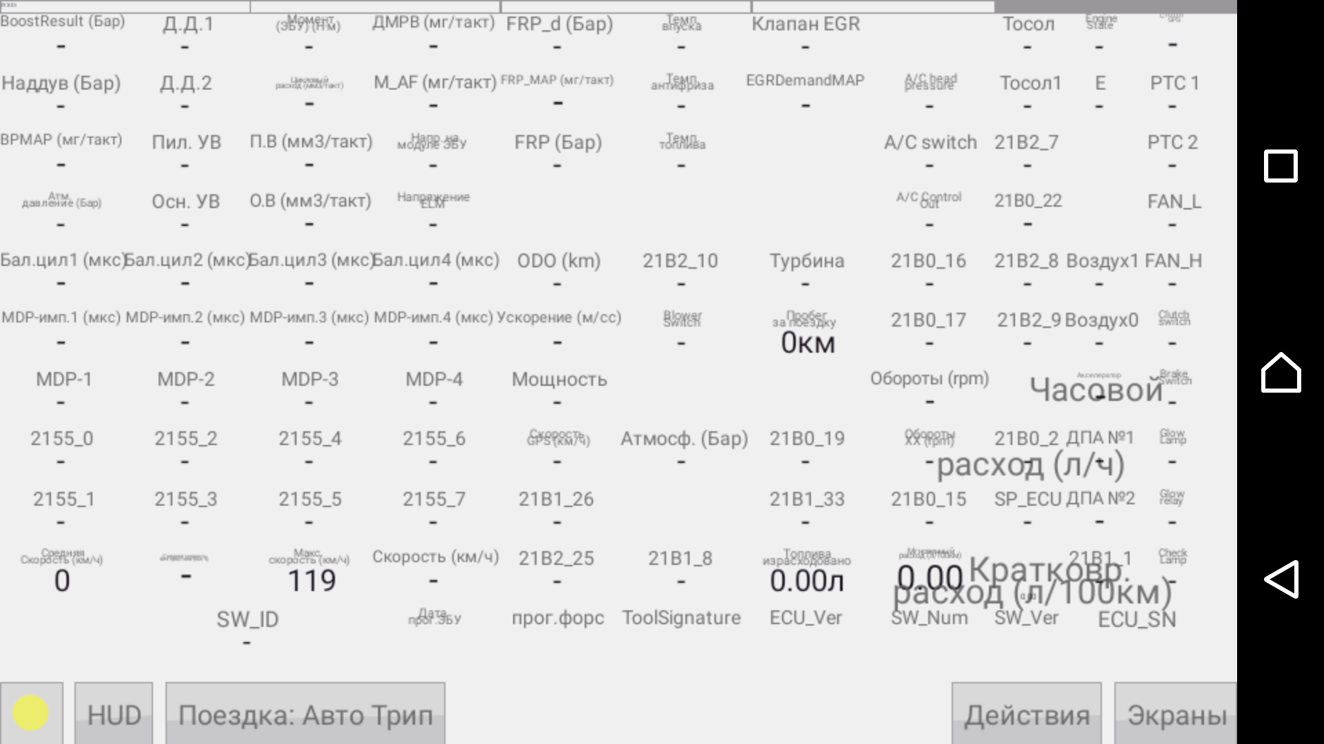

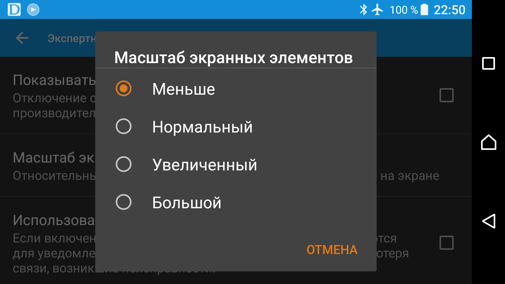

При увеличении количества колонок на экране "съезжают" шрифты, что можно сделать?

анд » 29 июл 2019, 12:30
Два запуска (ничего не меняя в файлах и настройках) - два разных размера названия датчика (индикатора)

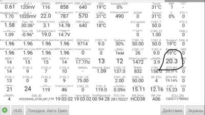

анд » 15 авг 2019, 21:55
версии одинаковые (демо), а экраны разные - почему?

kdika » 16 авг 2019, 00:06
анд писал(а):версии одинаковые (демо), а экраны разные - почему?
Андрей, в ландшафте пролистай вверх/вниз. На экране не помещаются все варианты

анд » 16 авг 2019, 06:42
да.... может полосу прокрутки добавить, для не шибко сообразительных....

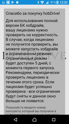

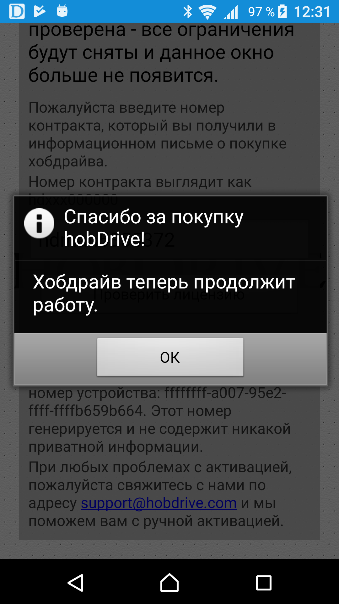

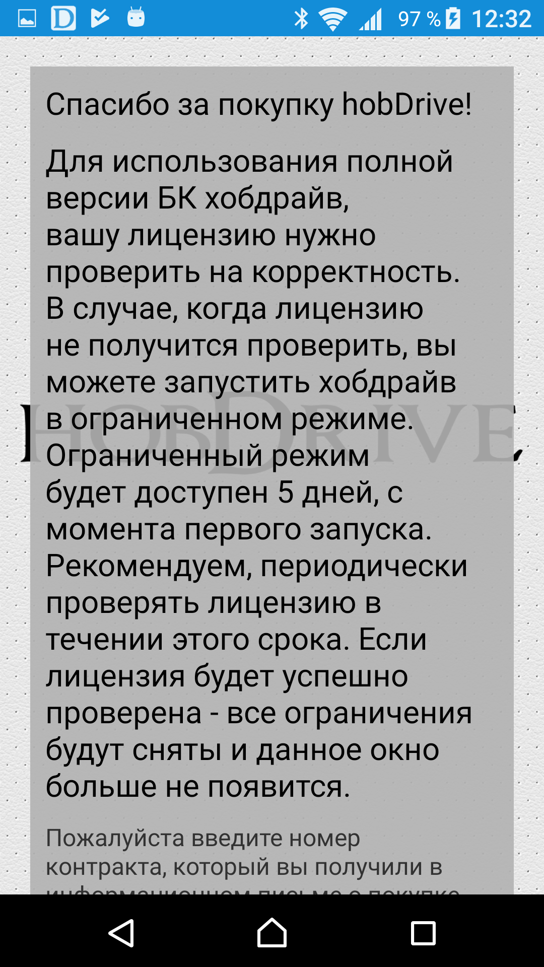

анд » 24 сен 2019, 13:03
установил (наложением по бета каналу) 1.5.50lic - и получил при активации в цикле - приложенные картинки.... только перезагрузка телефона помогла это глюк или так и должно быть

анд » 24 сен 2019, 13:05
в продолжении предыдущего только две марки....
это у меня телефон сбоит... или?
