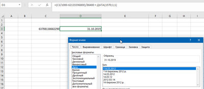

Спасибо за ответ, но при вставке формулы в ячейку, нет результата.
Может еще что то нужно указать.

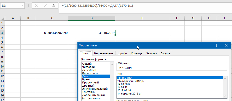

Константин, у вас русский Excel, поэтому DATE в формуле надо заменить на ДАТА. Плюс формат ячейки с формулой сделать в виде "Дата", а не в виде "Общий"
brw07 писал(а):Спасибо за ответ, но при вставке формулы в ячейку, нет результата.
Для русского excel
=(C3/1000-62135596800)/86400 + ДАТА (1970;1;1)
Конечный формат ячейки-результата выставить в формат Дата
