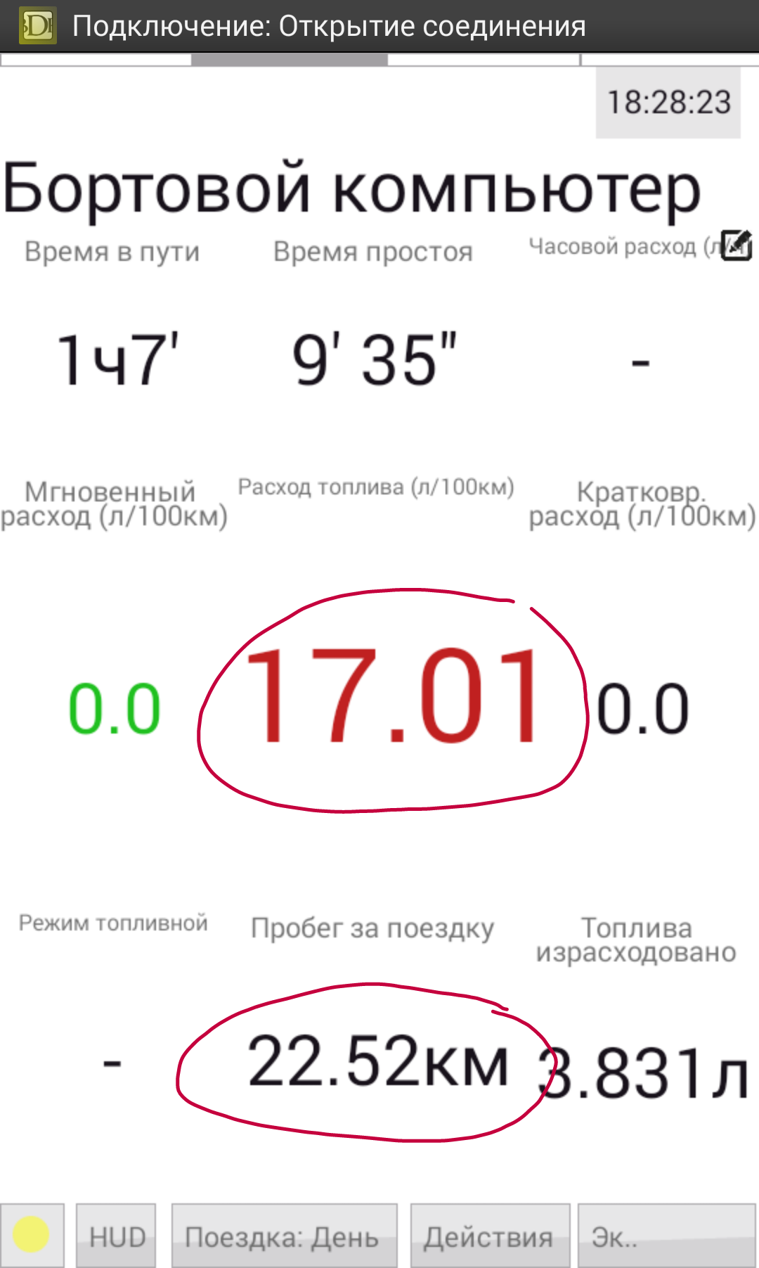

Сегодня катался на рыбалку, всё как всегда работало, а на обратном пути смотрю расход дикий 20л, за рулём не стал ковыряться, по приезду смотрю на одометр, всё сходится (думал может обрыв был), но в два раза где-то не сходится поездка, грубо говоря проехал 50, а хобд думает 25, соответственно расход, но ведь одометр бъёт, ничего не могу понять.

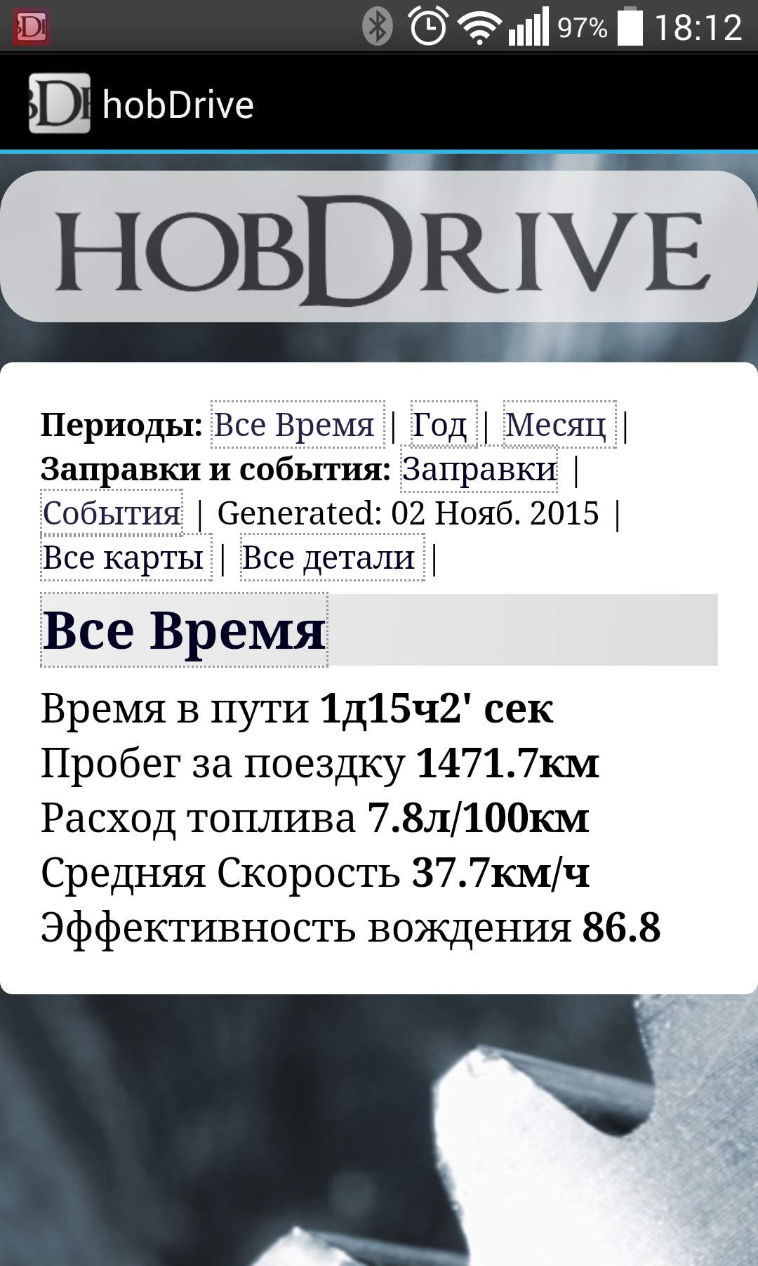

Сделайте генерацию статистики и посмотрите на этот день что в статистике отображается...
Не понятно, как именно тот день сгенерить, только текущий, либо можно выбирать месяц и год, но не день. После того случая правда не ездил пока. Вот.

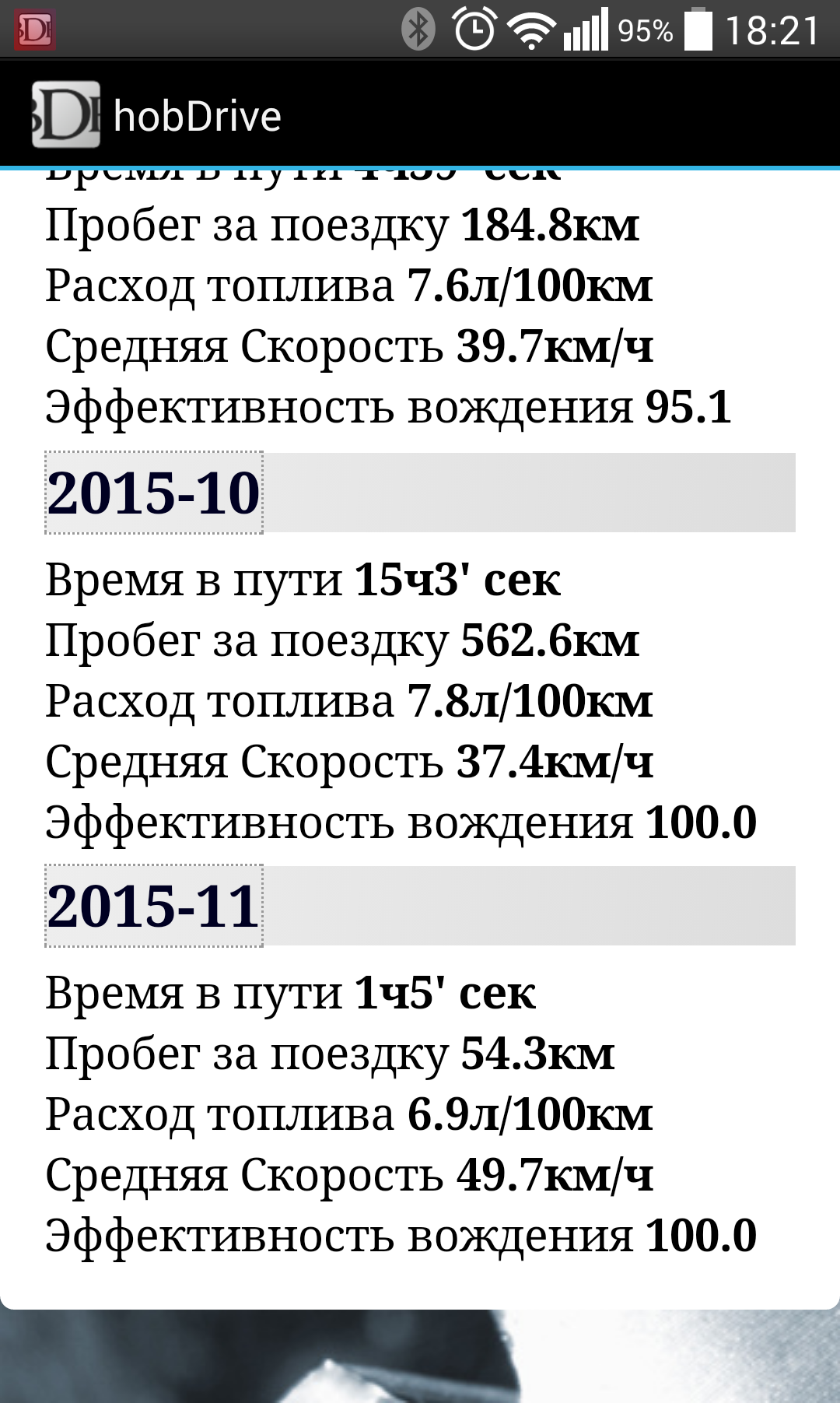

Вот ещё за месяц, кстати похоже на правду
Не понятно, что за бред тогда

Serge_G писал(а): можно выбирать месяц и год, но не день
Нажмите на месяц (например, на 2015-10), должна открыться вся дневная детализация за этот месяц (также можно нажимать и на год, месяц). Или заархивируйте папку track_gen и положите сюда.
В данном случае поездка была как раз 1 числа 11 -го месяца, так что всё сказанное постом выше в картинках справедливо. Так что вопрос остался открытым, почему у хобда двойная бухгалтерия (разные показания в статистике и на вкладке БК) одной и той же поездки и как это лечить?

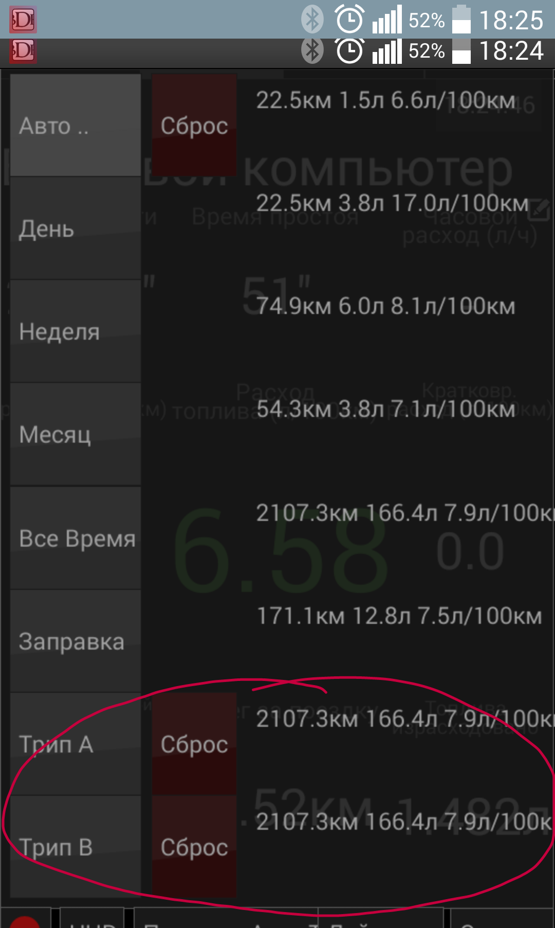

Ещё любопытные данные Трип А/В, возможно отсюда ноги растут?

Трип А и Трип Б нормальные и совпадают с интервалом "Все время" - вы их просто никогда не сбрасывали.
