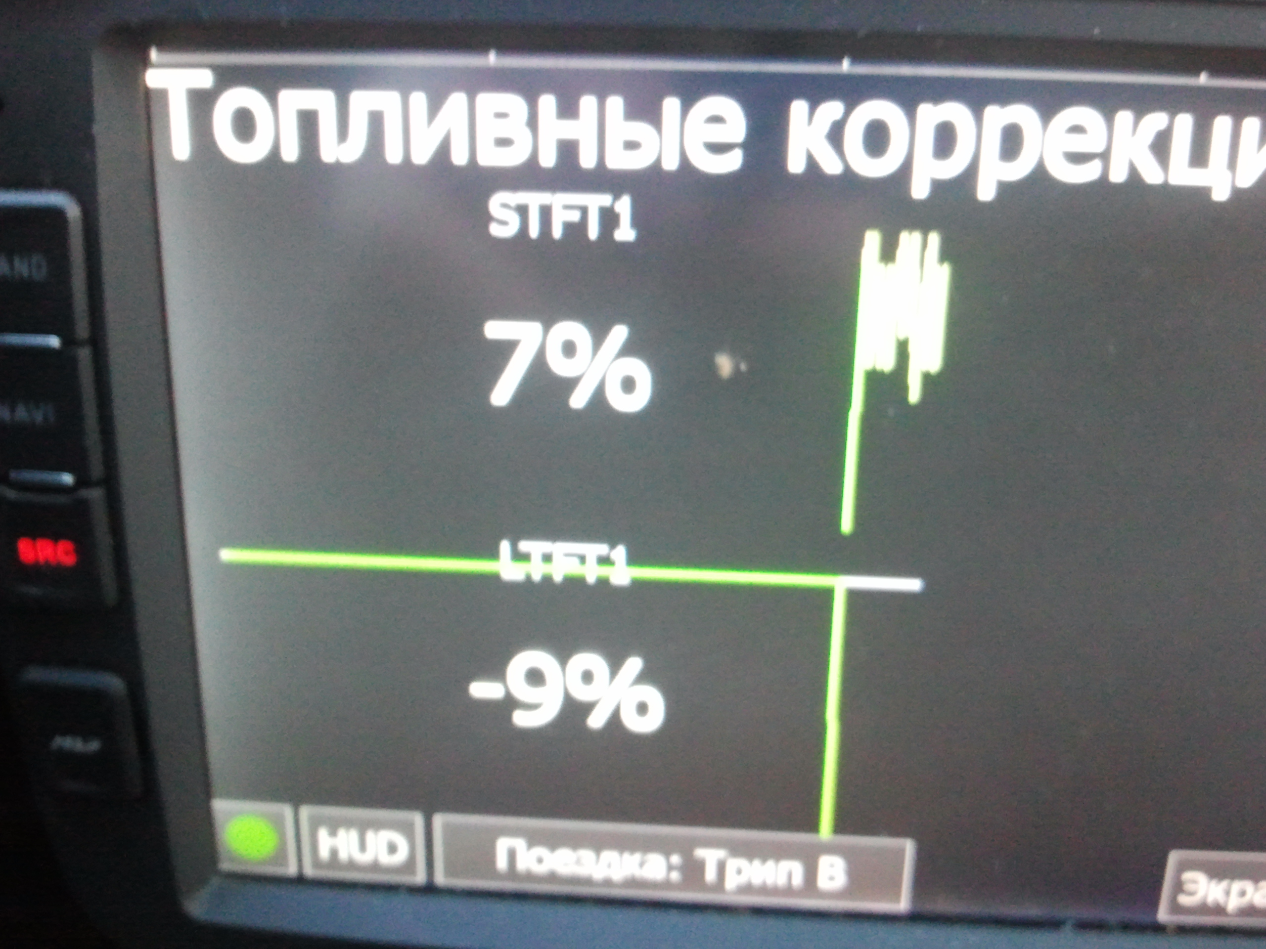

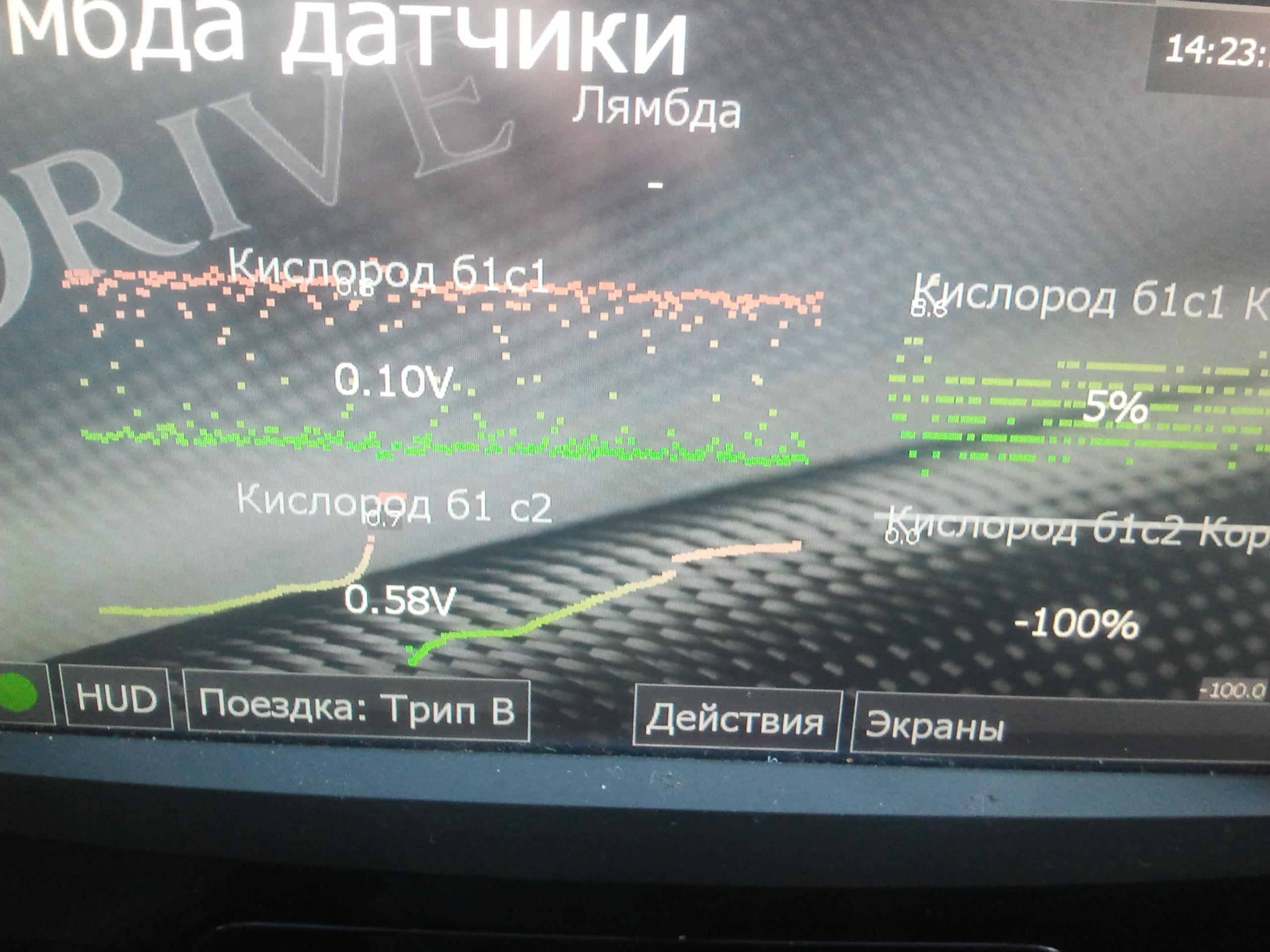

pogoon » 22 янв 2015, 12:23
машина рено дастер 2 литра LTFT то -9 то -14 б1с1-8% .б1с2 -100% что значит -100 %

Re: Предупреждения программы по LTFT
pogoon » 28 янв 2015, 18:16
дак что это значит
kdika » 28 янв 2015, 18:46
pogoon, вы бы скрин выложили с показаниями
pogoon » 28 янв 2015, 19:54
вот таки показания
kdika » 28 янв 2015, 22:50
pogoon писал(а):машина рено дастер 2 литра LTFT то -9 то -14 б1с1-8% .б1с2 -100% что значит -100 %
Кислород б1с2 Корр - Кратковременная коррекция датчика кислорода банк 1 сенсор 2
Если показывает -100, то по-моему это означает, что второй ДК не принимает участие в смесеобразовании (не вносит свои поправки). Так происходит на большинстве авто. В некоторых второй ДК принимает участие в смесеобразовании, а не только следит за состоянием катализатора
