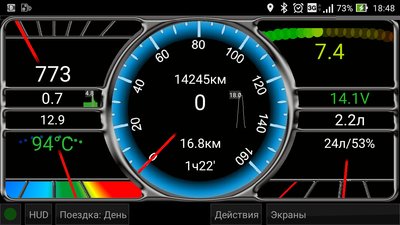

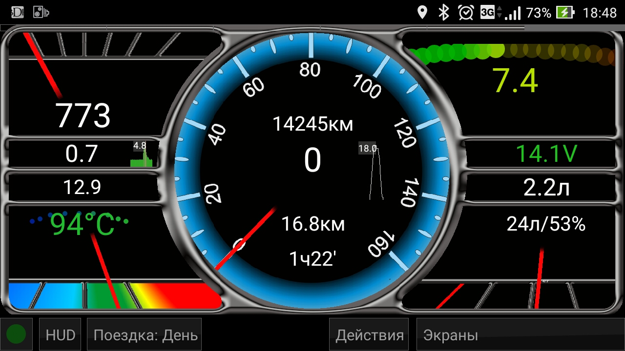

Очень глубокая бетка внешнего вида уже есть)
Видео:
Описание
Свехру вниз
Слева - обороты, часовой расход, средний на 100 за поезду, мгновенный на 100
Центр - одометр( с ЭБУ), спидометр, время поездки, расстояние поездки
Справа - температура ОЖ, топливо в баке, напряжение на ЭБУ(не на адаптере), расход за поездку.
Ну и еще немного пояснений, правда я о них писал уже когда то. Слева сектора тахометра с интервалом 500. На видео не видно, но если двигатель заглушен, все сектора горят желтым, если обороты переваливают за 6500, все сектора загораются красным.
Справа температура, один сектор 5 градусов кажись) не помню точно. Если температура ниже 60, активные сектора горят синим, если выше 95, активные сектора желтые, ну и если больше 100, все сектора красные.

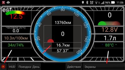

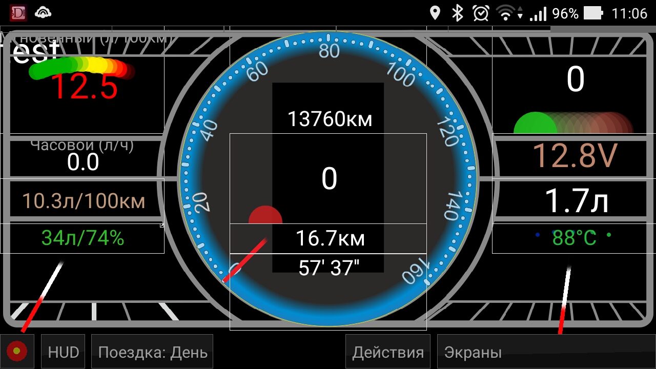

почти финальная версия. Принципиальных изменений дальше не будет.
Чуть стрелочки переделаются и "шарики" с термометра уйдут.
Правый верхний угол - мгновенный расход. Стрелка там не в тему, слишком большой диапазон, да и "дерганье" стрелки туда сюда совсем не по феншую. Оставил шарики. Хотел "маску" сверху наложить, но не вышло. Над "шариками" остается полоска под описание датчика. Убрать ее не смог.
Для полного счастья не хватает "демпфера" для стрелок, что бы они не так резко дергались при изменение значений.
