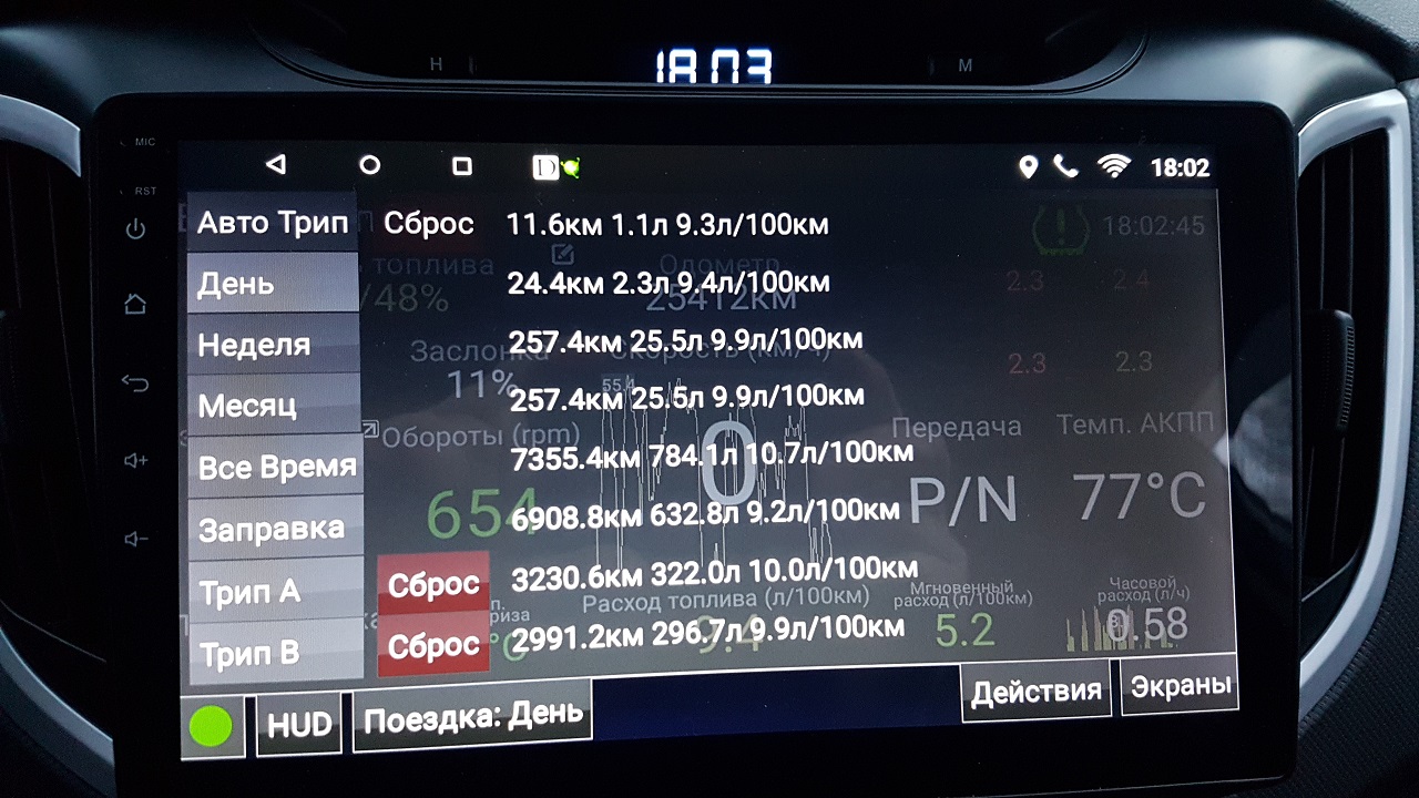

И ещё вот в этот экран к данным о расходе можно добавить и среднюю скорость на пройденном расстоянии за учитываемый период. Это очень информативно, так как покажет режим использования авто, т.е. можно будет понять - Трасса, Трасса+город, Город, Город+Пробки.
Возможно еще и простои добавить - в минутах.
Последний раз редактировалось amk 11 фев 2019, 13:39, всего редактировалось 1 раз.
- Имя: Мурад
- Сообщения: 75
Что то файл не прикрепился, вот
