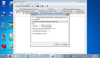

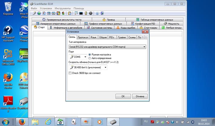

Создал файлик и положил в корень, остались те же значения 256\512, так должно быть или они должны поменяться на 1\2, просто подключался с нетбука, с блютузом на борту, прожкой Scan Master-ELM, там 1\2 фигурируют? Скатывался сегодня с той же горки, 0 л\ч я таки лицезрел, но почему-то уже в самом конце спуска, может это просто отображение на экране с таким большим запаздыванием, но смущает то, что при выводе сенсора часовой расход, там есть строчка corrected value: 0л, т. е. похоже что не работает.
И ещё вопросик, когда коннектился Scan Master-ELM, то сначала ставил скорость 9600 (там чек бокс), а потом для интереса снял его и прога законнектилась на 38.400, работала и всё читала, значит ли это, что я могу выставлять скорость выше, чем 10.4 (ISO 14230-4 KWP (fast init, 10.4 Kbaud))?

Про скорость - вы путаете скорость COM порта (она никакого влияния не оказывает на работу), и скорость общения ELM с ЭБУ. Вторая фиксированная для каждого конкретного ЭБУ и меняться не может.

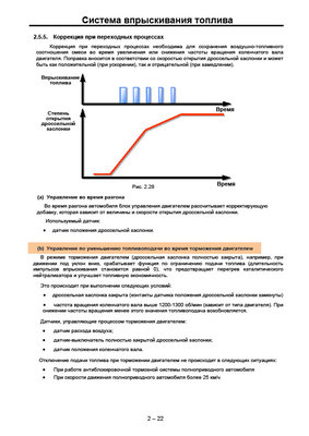

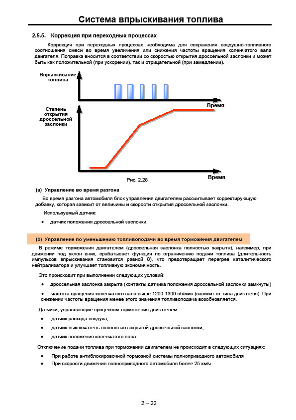

Вот, кстати, говорится, что катализатор ещё щадится в этом режиме.
