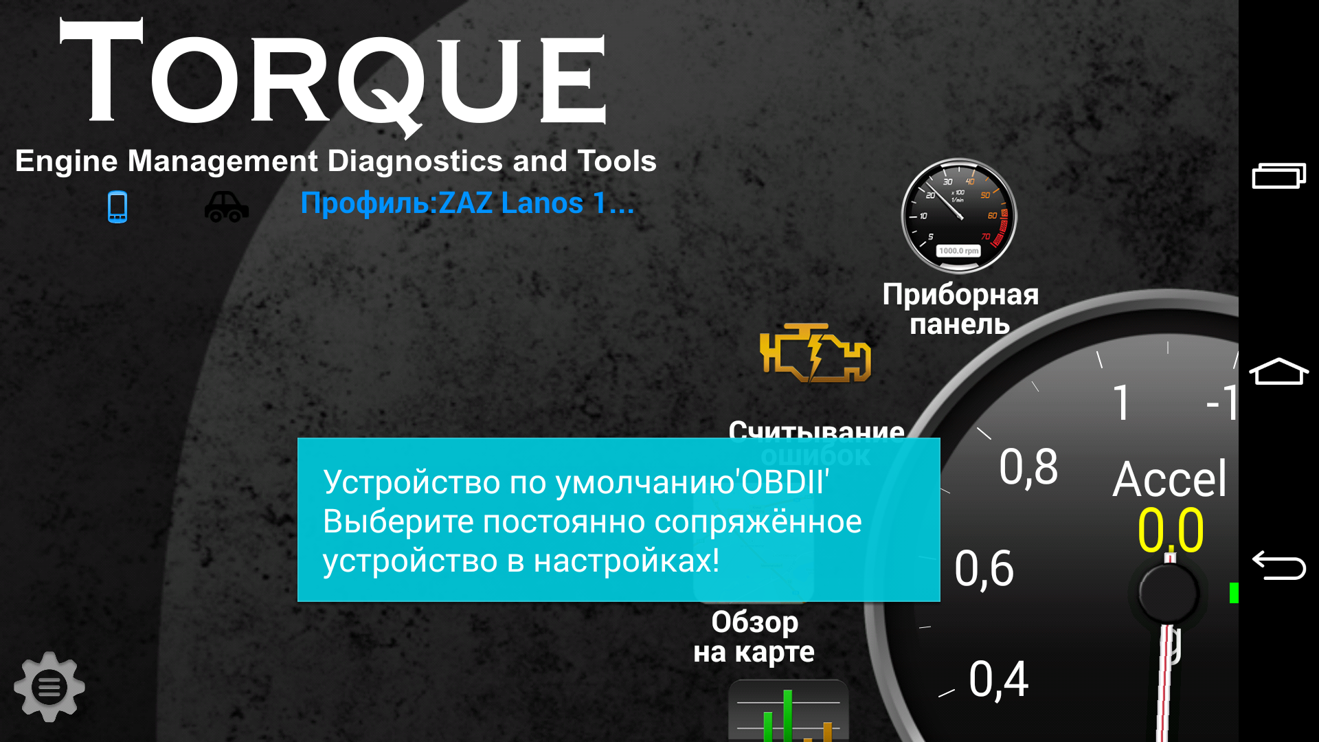

Значит так, сразу обновился до 1.4.24, но трабл остался. Поставил демку, тоже самое. При этом торк без проблем, заметил, что после запуска торки, где-то через 4с появляется сообщение.
Похоже на системное, но когда хобд стартует его нет. Пробовал менять метод ВТ, кроме авто, пробовал выключать функцию авто выключения ВТ, не помогает. Тыкался, мыкался и помогло, если руками включить ВТ, а потом уже запускать хобд, цепляется моментом, раза в 4 быстрее, чем торк и не просит ничего. Почините, пожалуйста, мой любимый хобдрайв.

Serge_G » 26 окт 2016, 13:51
Да, совершенно верно, никаких проблем, подключается буквально за 5с и не спрашивает ничего (пароль вбивается 1 раз при сопряжении тела с адаптером). Если выйти из хобда (когда БТ был включен руками), то БТ остаётся включённым и если сразу зайти, то тоже никаких проблем. Хотя при этом, если в настройках сделать, чтобы БТ не выключался при выходе, то не помогает.
