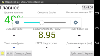

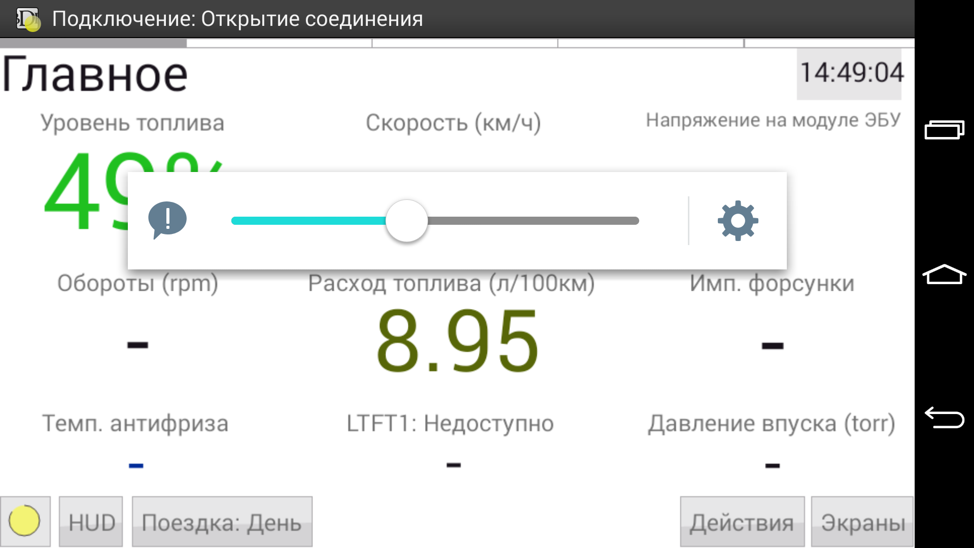

какой-то глюк с регулировкой звука появился в 1.4.8, всегда слушаю музыку в авто (смартфон подключен к усилителю) и раньше всё работало, а теперь когда на экране хобд висит, то качелька громкость не регулирует, переключаюсь на плеер работает, перезагружал тело, не помогло.

Serge_G, со звуком проверим. Было изменение, думал на пользу - а оно похоже хуже.
Re: Бета версия хобдрайва на Android
Serge_G » 25 май 2016, 19:01
ок заранее благодарю, а то не безопасно от дороги отвлекаться, а так наощупь раз и всё, в субботу как раз лёгкое дтп, по иронии судьбы, виновник вываливший мне на встречку, признался, что крутил магнитолу, увернулся сколько мог, но слегка шорхнули мне крыло и двери, так что вопрос можно сказать болезненный.
Вот, если поможет бегунок при этом не характерный, а типа звук уведомления.
