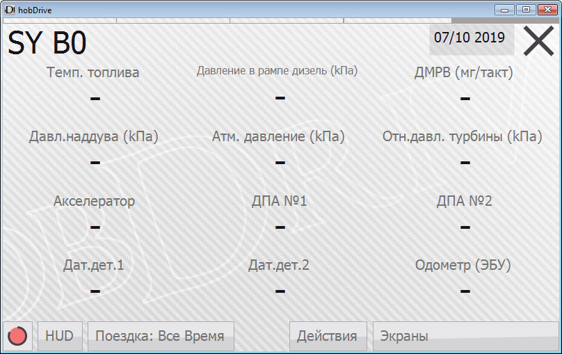

Добрый день! Диагностировал свой SY Kyron дизель 2.0. На экране "SY B0" есть такой параметр, как "Акселератор". У меня значение 9% на ХХ, что он означает? На прогреве 11%.

Там скорее всего надо подправить название.
Скорее всего не акселератор, а положение дросельной заслонки.

ДПДЗ там обе есть и реагируют от педали от 0 до 100% а этот параметр не ясен...

У меня дизель, положения дроссельной нет, есть положение резисторов в акселераторе, они как раз и называются ДПДЗ в программе, а это что за коррекция?

Максим, обновите программу до версии 1.5.50 (через бета канал)
Тип ЭБУ выберите - SY DSL D20DT(C2I) E3 KWP. Появятся больше датчиков.

Т.е. установить бета версию с маркета? А платная версия при этом удаляется?

maximus.vlz875541 писал(а):Т.е. установить бета версию с маркета? А платная версия при этом удаляется?
Нет.
Есть полная: релиз и бета (последняя выпущенная)
Демо: релиз и бета
На тел. могут быть установлены одновременно демо и полная.
Для получения последних обновлений: экраны\настройки\версия и обновления: использовать бета канал (если полная версия с нашего сайте) или Стать бета тестером (если версия с гугл маркета)
