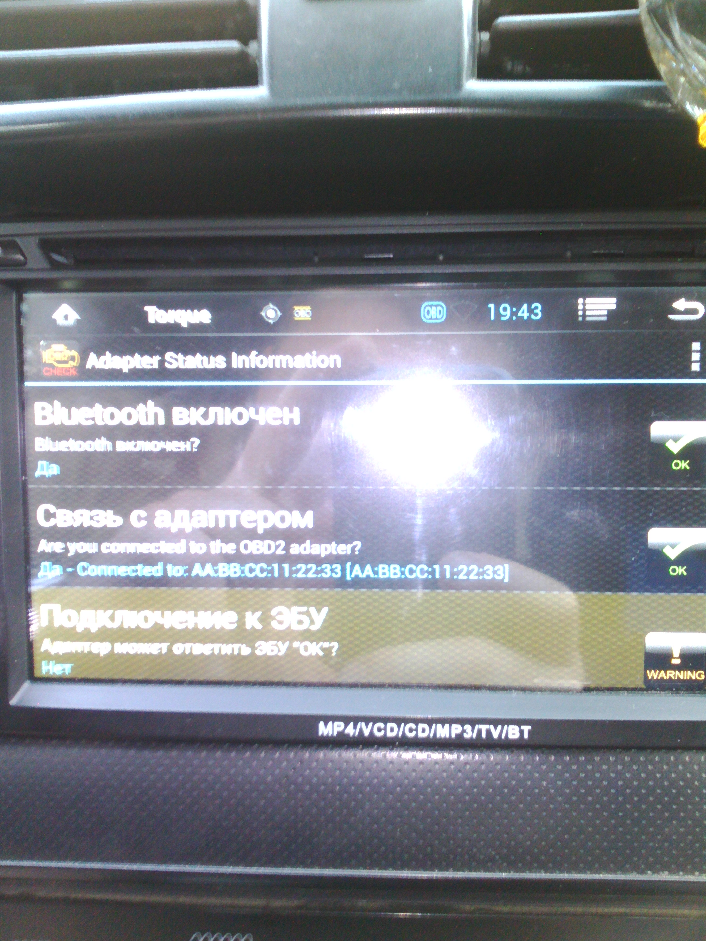

Возможно торк как-то специально приучен к вашему адаптеру.
Сделайте следующее:
В хобдрайве поставьте уровень логов TRACE, в настройках нажмите "Запустить системный лог".
Попробуйте подключиться, нажмите "Остановить системный лог" и полученное письмо бросьте на почту.
Сделайте следующее:

Re: Ховер 2007 и Андроид (rockchip rk30sdk)
Попробовал не хочет подключаться и все тут.Хоть убей?
Приехал ещё ЕЛМ пока не получается. Может Нада ВайФай юный?
- Сообщения: 204
Приехал 2.1? Сейчас много негативных отзывов про них: работает только стандартный ОБД2 протокол, а с нестандартными (ваш случай) не работает.
А у меня есть такой.Но блютуз обрывается. Но я отправил лог трейс с программы с магнитолы по gmail, жду ответа

Виталий, а на другом андроид устройстве связь не обрывается? Есть возможность проверить? Возможно есть обновленные прошивки для вашего ГУ?
vitallioni писал(а):А у меня есть такой.Но блютуз обрывается.
Если хотите могу выслать свой на пробу. Связь на моих устройствах (вин СЕ и андроид) не теряет. Поддерживает нестандартные протоколы. Если будет работать нормально - сможем договориться о продаже, если нет - проблема в вашем ГУ и отправите обратно.
