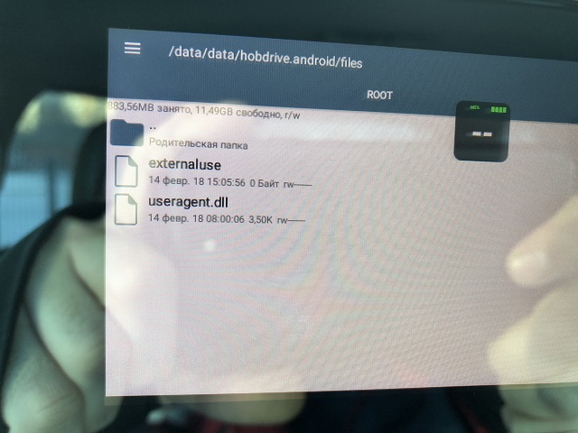

он лежит в файловом хранилище приложения. обычно это
/data/data/hobdrive.android/files/
useragent.dll

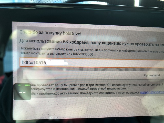

cail писал(а):Что у вас?
У меня вот так
Файл с лицензией вроде тоже на месте
Тут тема какая. Сейчас холодно, я завожу машину из дома. Выхожу, третье утро подряд окно активации. Я жму "проверить", проходит проверка и ура, сейчас Hobdrive продолжит работу.
А тут я решил сегодня в ручном режиме перезагрузить зеркало и посмотреть как поведет себя Hobdrive.

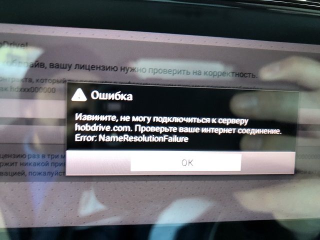

Перезагружаю, выходит окно с проверкой активации.
Я тут же жму "проверить", следом такое окно.
Я так понимаю, Hobdrive все-таки лезет по утрам в интернет лицензию проверять.
И пока я выхожу из дома, спускаюсь, зеркало подключается к интернету, я нажимаю кнопку "проверить" и все работает.
А при принудительной перезагрузке окошко вылезло до активации СИМ-карты и до интернета, потому вот так.
Зачем он лезет в интернет - вот вопрос.

Эксперименты привели меня к тому, что отсрочки в 10 секунд после запуска вполне достаточно чтобы Hobdrive стартовал без запроса лицензии. На всякий случай, может, кому будет полезно.
