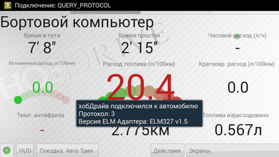

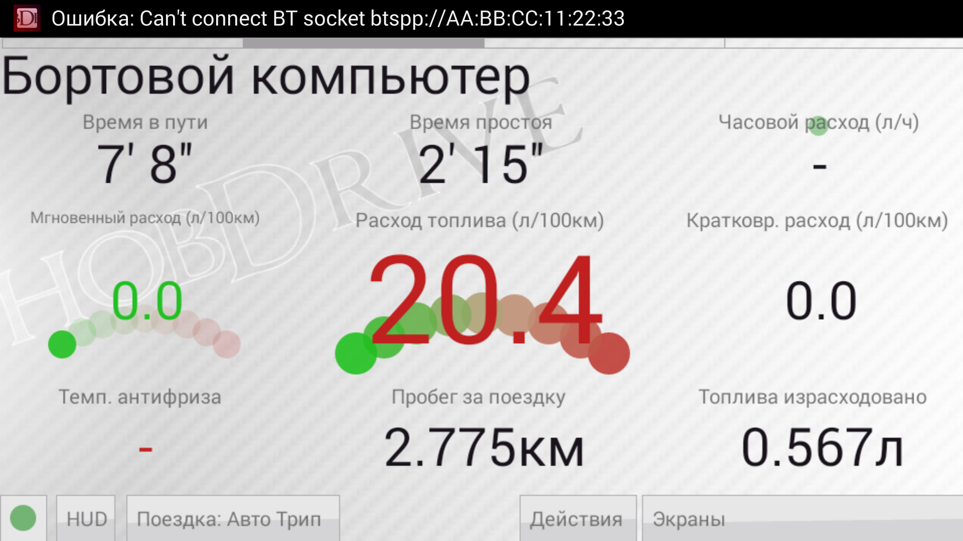

Машина заведена, адаптер работает. Запускаю программу и сначала выдает сообщение "Can't connect BT socket btspp://AA:BB:CC:11:22:33", затем пауза, через некоторое время Хоб автоматом делает повторную попытку, при которой успешно цепляется.
Вот скрин ошибки и скрин успешного подключения:
Что настроить, чтоб Хоб цеплялся с первой попытки сразу при запуске?

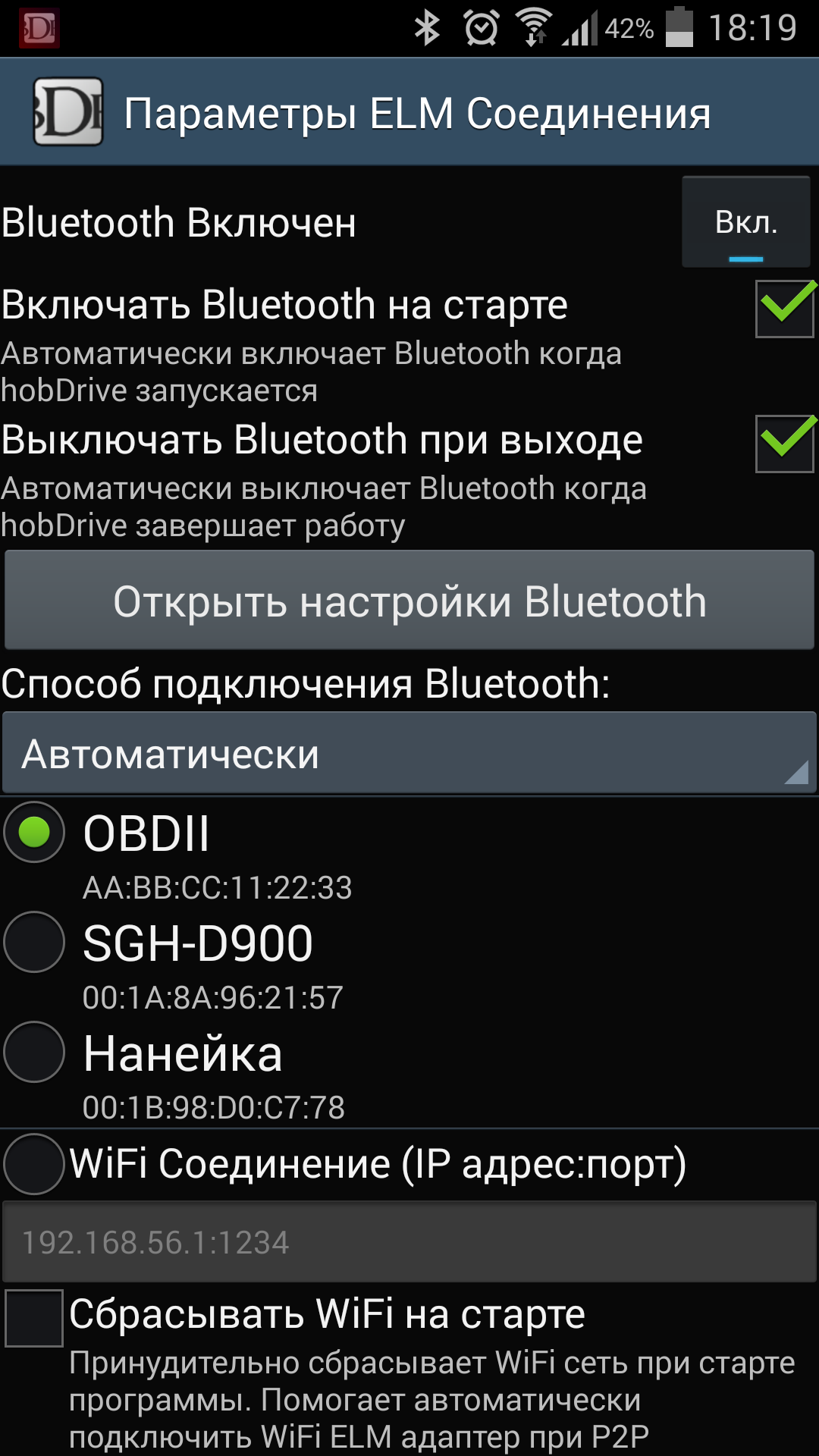

Вот настройки программы:
HobDrive (1.1.98 лицензия), Samsung Galaxy S4 (Android 4.4.2), Elm327BTmini, Nissan Pathfinder R50 2004 (OBDII)
