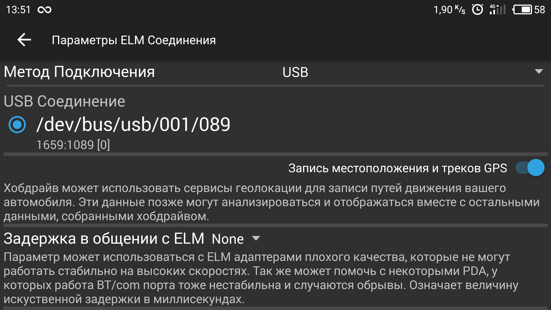

А как вы проверили что у вас именно PL-2303XA, а не более новая ревизия?
Скриншот с типом чипа выкладывал в этой ветке:
Вот в этой программе проверил ревизию чипа. Сама программа у них на странице с драйверами под Windows (http://www.prolific.com.tw/US/ShowProdu ... 25&pcid=41)
gravityff писал(а):Сам хобдрайв при загрузке и при попытке соединения с этим чипом иногда виснет.
Тип чипа на скриншоте
