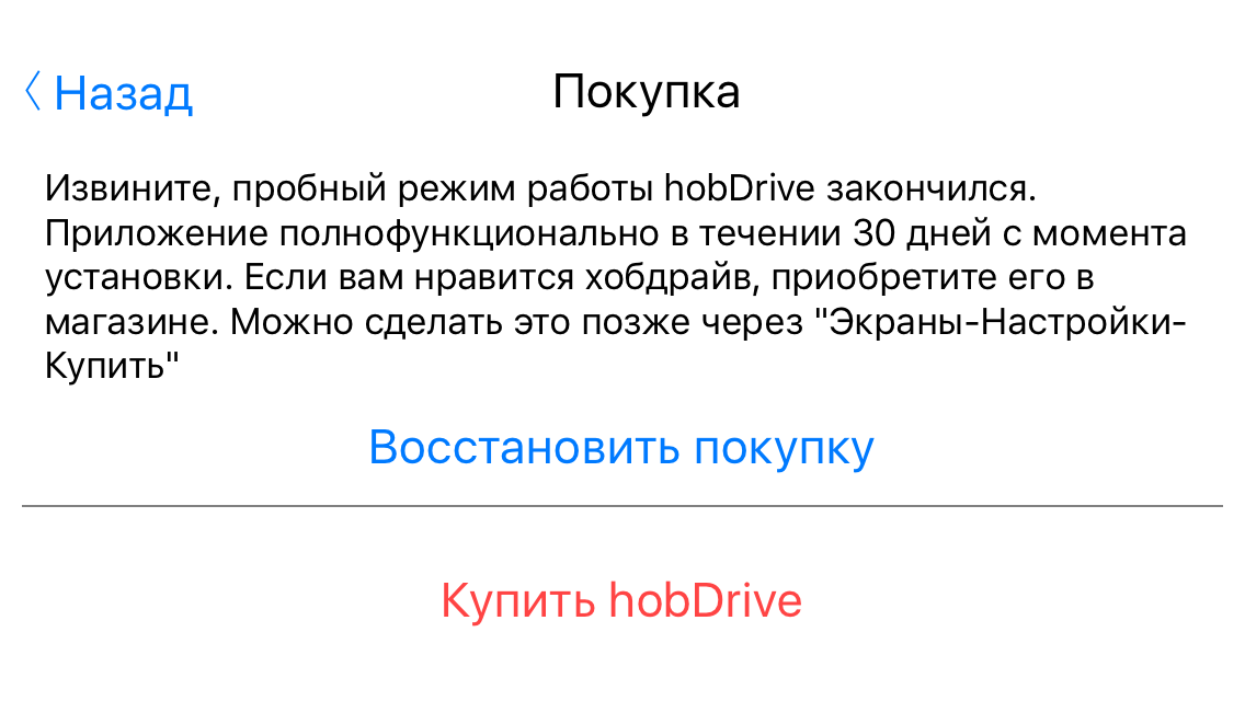

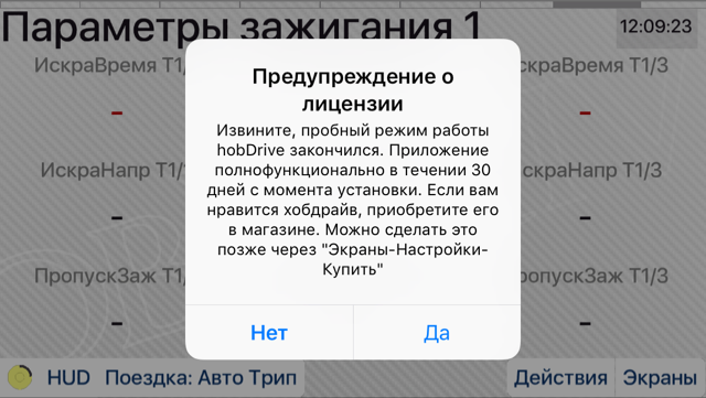

Эмм.. судя по описанию хобдрайв отключается из за закончившегося демо периода )
В настройках - купить - что написано?
Если так, то это бага что после перезапуска хобдрайв цепляется. Починю )

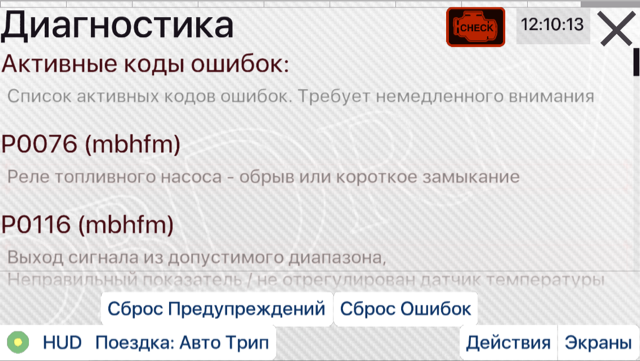

вот фотки, надеюсь то что нужно...
по текстам ошибок смотрите, может черным сделать или опцию воткнуть такую - как сейчас или черный цвет шрифта (я бы и размер шрифта для текста ошибок увеличил)

Ну да, хобдрайв сам не дает подключиться.
По цветам - да, бледновато, поправим.
