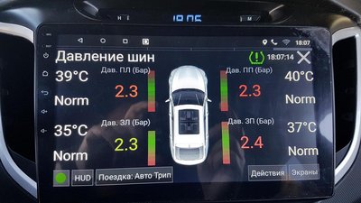

Для 10' ГУ Hyundai Creta сделал дополнительный экран, на котором собрал всё что мне нужно.
Датчики давления шин поаказаны разным цветом, я так понимаю зависит от давления, но похоже, что уставки давления в каждом датчике разные, поэтому при одинаковом давлении - разный цвет. Можно подправить? или подскажите куда копать.

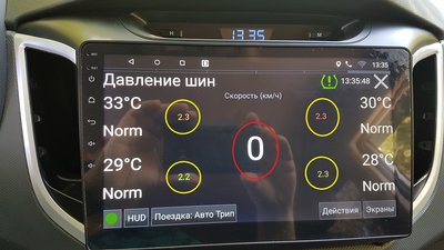

Еще, прилагаю экран TPMS - пропала картинка машинки - это в обновлении HobDrive или я что то сделал. Спрашиваю, потому что не понял - когда так произошло.

Удалил user.gauge - картинка на TPMS экране восстановилась. Прилагаю версии прям с ГУ.
Так же прилагаю экран TPMS- и видно что шкалы датчиков давления не одинаковые.

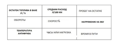

Всем доброго времени суток так и не смог я победить свои познания в создании дисплея. Не как Не могу понять толи я такой толи win ce. Вот Прошу помощи в создании. С меня причитается.
ЧихПых, как должен называться экран? Отдельный или вместо какого-то?
kdika писал(а):ЧихПых, как должен называться экран? Отдельный или вместо какого-то?
Если можно то заменить экран Главное. Если нет то отдельный название не важно пускай будет общее
ЧихПых, положите файл в корень папки с программой
