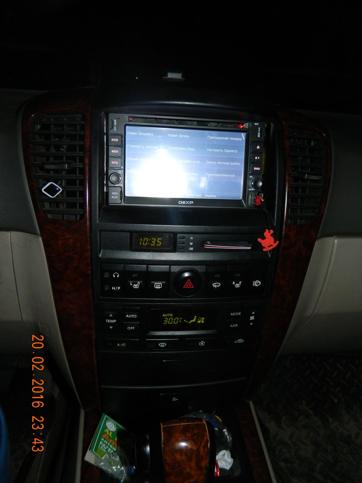

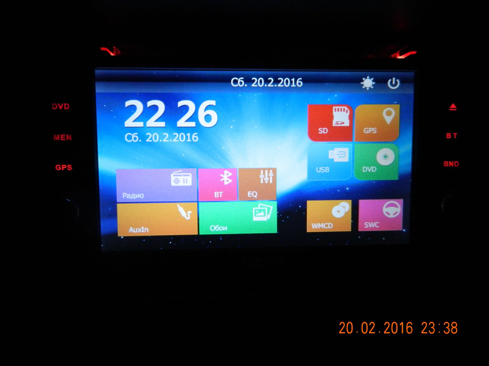

моя инсталяция: Kia Sorento 2004 2.5 CRDi, акпп, кореец
ГУ: DEXP Evolution WGX-01

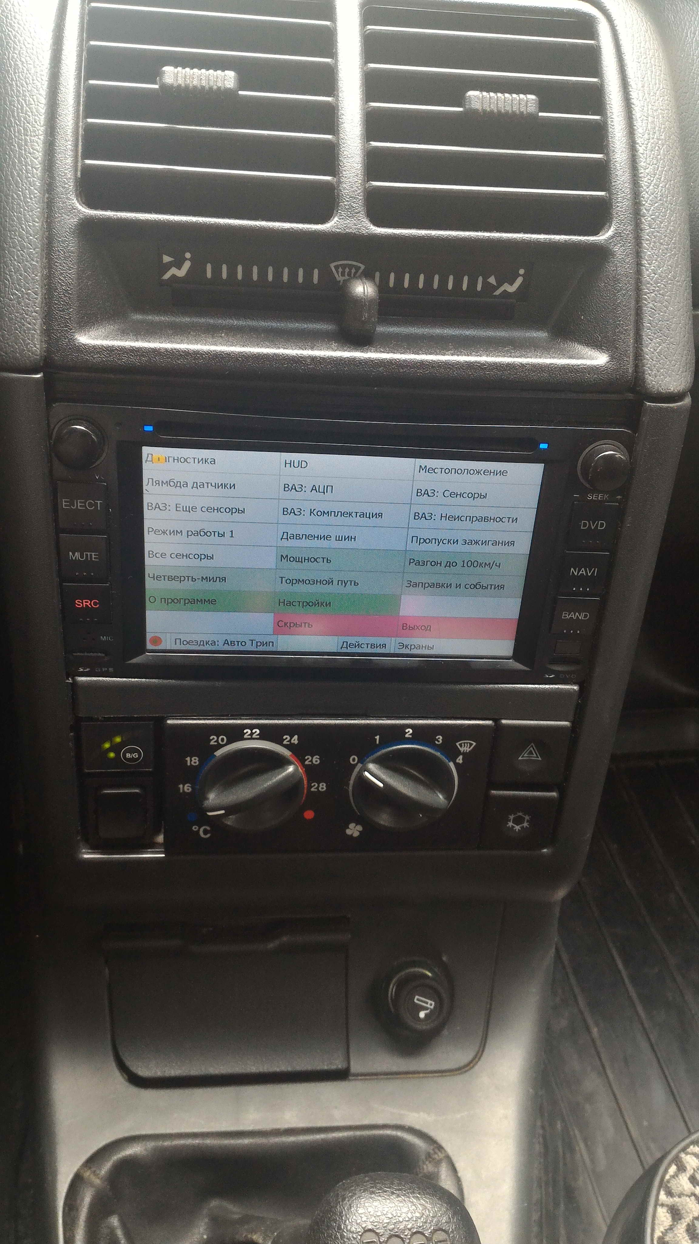

ВАЗ 2111 со старой панелью:

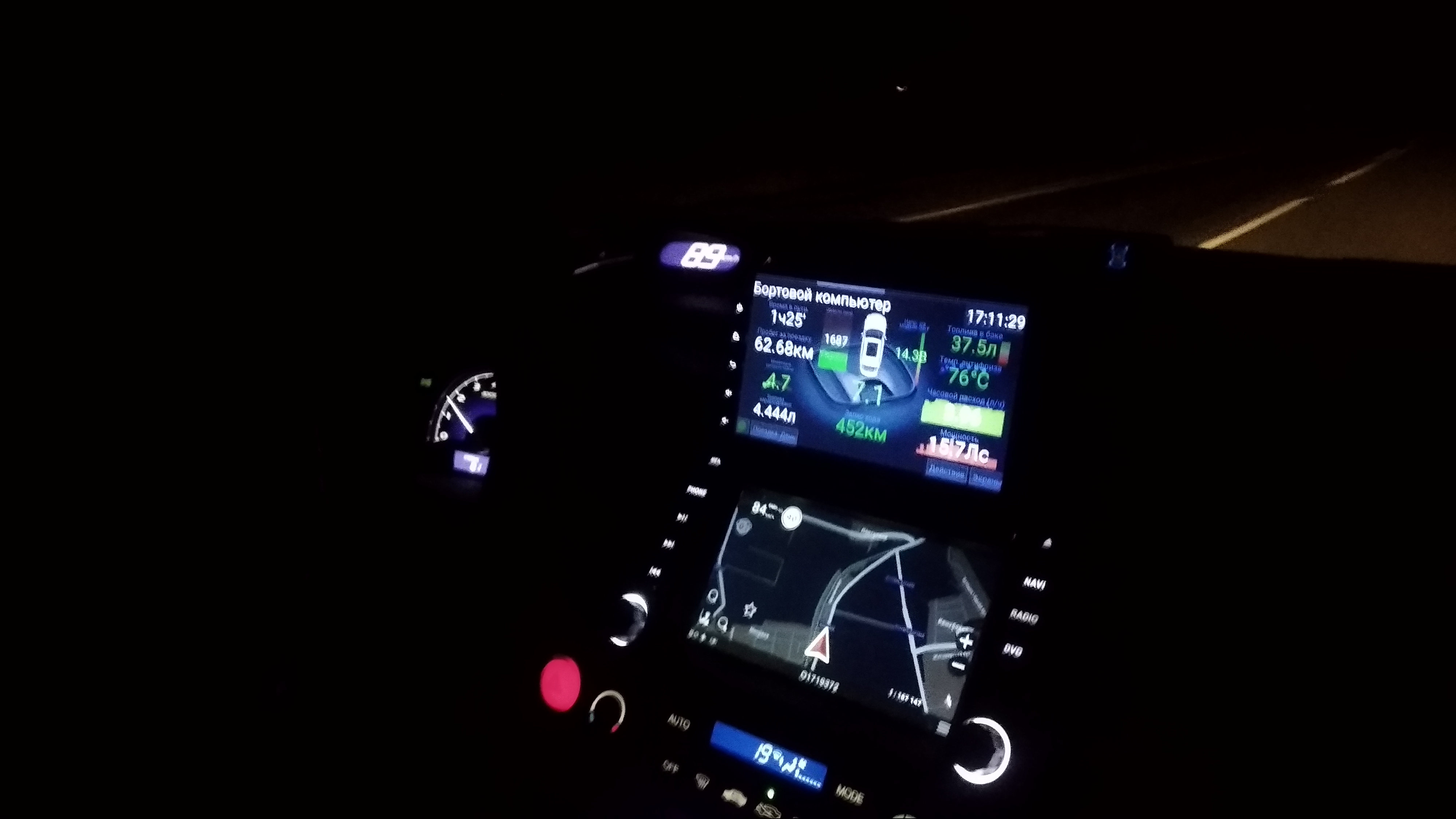

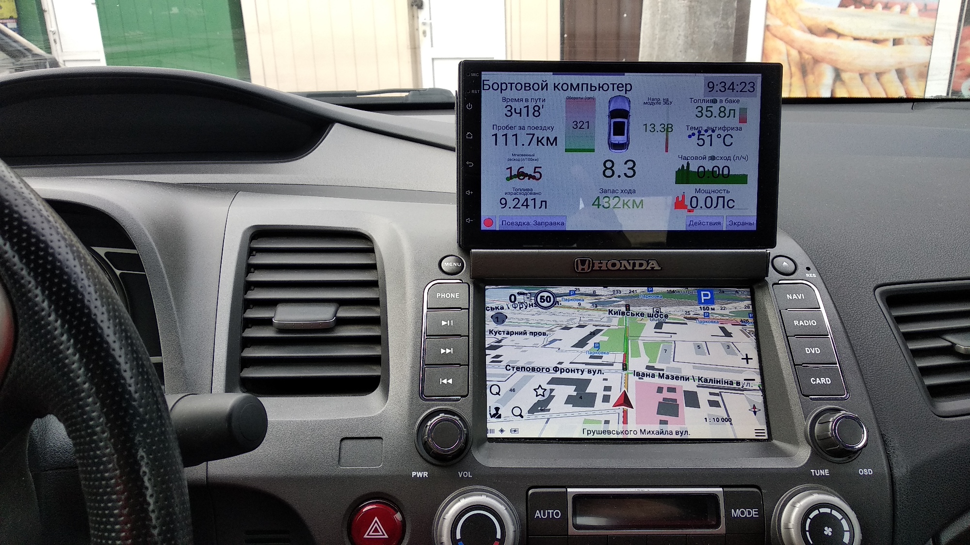

через 8 лет обновил инсталяцию
