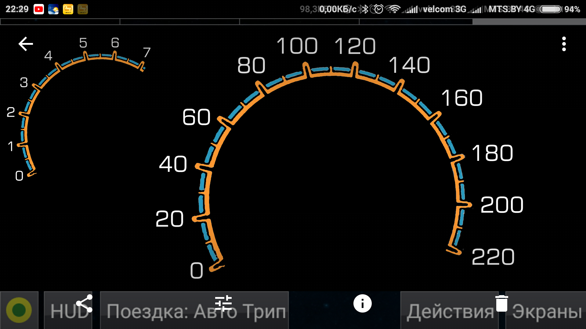

Актуально не только для зеркал. У меня разрешение экрана смартфона 1920х1080, 5.5 дюймов, тем не менее хотелось бы получить доступ к полному экрану. Или возможность кастомизации кнопок, что бы получить единый дизайн экрана. А лучше и то и другое ))Botsmann писал(а):Актуально только для зеркала.PuRGen писал(а):Ещё бы возможность скрывать...

Ну вот как пример. Начал рисовать интерфейс (спидометр, тахометр) и хотелось бы скрыть нижний ряд кнопок, что бы получить больше места на экране.
