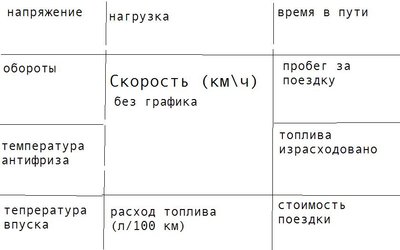

Помогите расположить датчики по прилагаемой схеме. Убрав название экрана.

- Сообщения: 167
Под катом код файла. надо создать файл user.layout и внести код в файл. сам файл в папку с программой. в коде есть датчики, которые ХЗ как правильно пишутся, они все подписаны русскими буквами. Их надо заменить на настоящие названия датчиков. шестая строка...
grid rows="ваше значение высоты строки" Каждая отдельно значение отделяется запятой, сколько значений, столько и строк. Само значение - % от общей высоты экрана с программой.
cols="30,40,630" - аналогично строкам, но делает тоже самое с колонками

Art, положите файл из вложения в папку с программой.
FoxFD, спасибо. Добавил ID датчиков.
