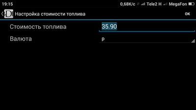

Установил оформление от FoxFD вариант 2. При вводе заправки более 55 литров пропадает цветной сегмент бензобака. Где подправить?
- Зарегистрирован: 13 апр 2015, 19:57
Re: Оформление от FoxFD
Аналогичный вопрос, бак на 80 литров пока уровень не снизится до 55 литров не отображается.
И ещё сильно увеличилась расчётная стоимость топлива с заправки. Если выбирать день показания остаются прежними.
Второе - это бага в последней бете. Исправляем.
