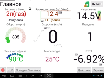

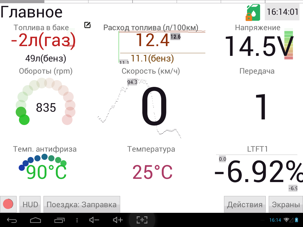

Вам надо знать разрешение картинки и формат соотношения сторон, скорее всего у Вас нестандарные разрешения, в таком случае, надо будет делать коррекции под ваш формат.
Скорее всего и стандартные экраны программы у Вас отображаются с такими же искажениями.
Сообщения: 168
PuRGen » 15 фев 2018, 00:15
Ну да, жутко не стандартные. 1280х480.
Предлагал разработчикам иметь возможность нижние кнопки вынести за пределы рабочей области влево или вправо, но пока молчат, как партизаны. (
Остается только править всё.
Можно даже кнопки перенести поверх, сбоку. А в теме добавить пустышки, но это костыль. Лучше их вынести.

bah » 15 фев 2018, 13:24
Если простая переустановка не поможет, попробуйте удалить с устройства все файлы программы полностью, и только после этого установить ее вновь.
Два раза удалял и устанавливал, не помогло... Похоже на ГУ андроид 4.4.4 стоит корявый, ещё есть косяк:заходишь в экран - настройки и прога закрывается. Приходится на планшете андроид 4.2 всё настраивать и переносить на ГУ. На планшете переустановка помогла избавится от двойного изображения.

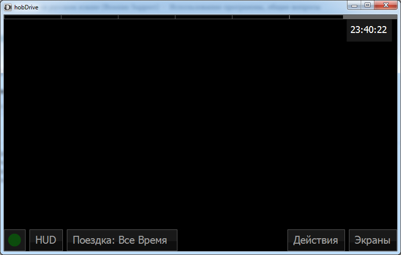

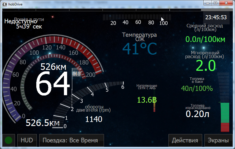

Привет, Слава.
Решил попробовать запустить твою тему на компе.
Архив взял тут: viewtopic.php?f=12&t=1866&start=80#p21355
Получил такую картинку:
Поменял
title-height="0"
на
title-height="1"
Картинка появилась:
Но как видишь не совсем корректно она отображается(
Есть надпись "Недоступно" и Скорость, обороты, темп не заполняются
С "недоступно" поборолся как писал тут: viewtopic.php?f=12&t=1866&start=20#p21043
Почему не заполняются картинки: скорость,обор, темп.?
Ты используешь еще файл user.gauge, которого нет в архиве?

staratel » 16 фев 2018, 12:52
Дима, привет. Нет файл user.gauge не использую. Все делал только в user.layout. Сколько ни пробовал и в эмуляторах и на ГУ картинка отображается корректно. даже не могу сказать почему так происходит. На картинке я вижу даже не соответствие размера шрифтов. У меня все отображается как надо.
По ссылке еще раз проверю архив.
Да, кстати. На Win32 я оформление не проверял, только на Андроиде.

kdika писал(а):...Но как видишь не совсем корректно она отображается(
Дима, снова привет!
Сегодня вновь проверил весь архив что выкладывал, ничего криминального не нашел, ставил оформление на несколько устройств, (ГУ, два смартфона один с версией андроида 4.4.4, другой 6.0.1, на обоих экран высокого разрешения) ну и еще на двух эмуляторах с разными версиями андроида, везде все отображается корректно. Картинки выкладывать не стал, т.к. они вообщем то одни и те же, что я уже показывал.
Ну если только в файле user.layout добавить как ты говорил
