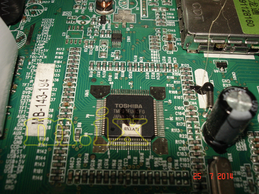

[attachment• HobDrive WivCe 6.0(1.1.1_lic)+USB ELM 327(CP2303)+Solaris Optima(2013 г.р)
Здравствуйте! Помогите определить точки подпайки для создания полноценного USB host/ Он вроде есть(3G USB), но не видит флешку, мышку и т.д.

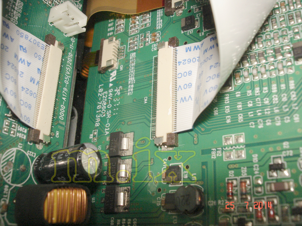

Здравствуйте! Возможно ли вывести USB Host на phantom vdm 1710. Фото прилагаю.

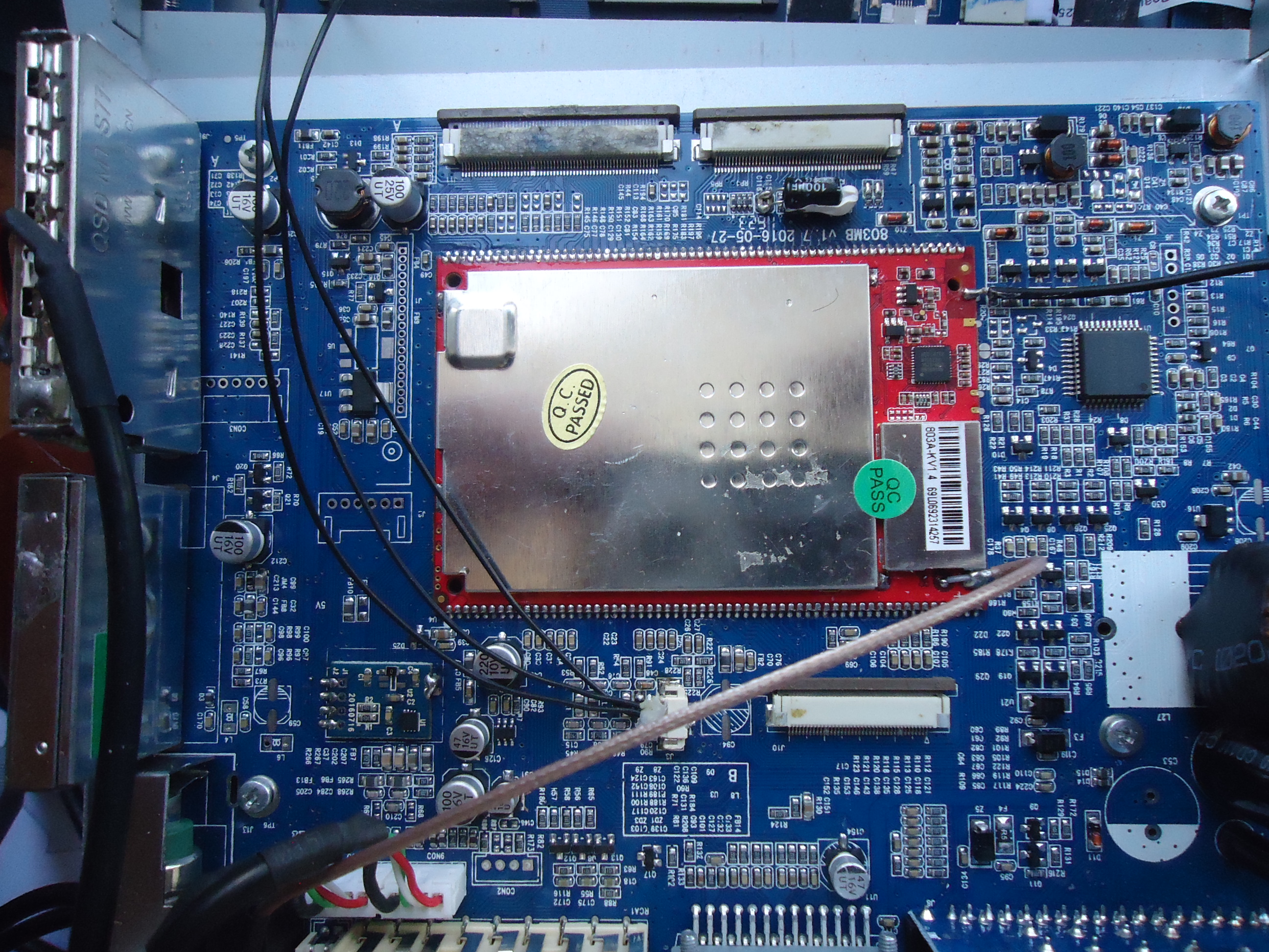

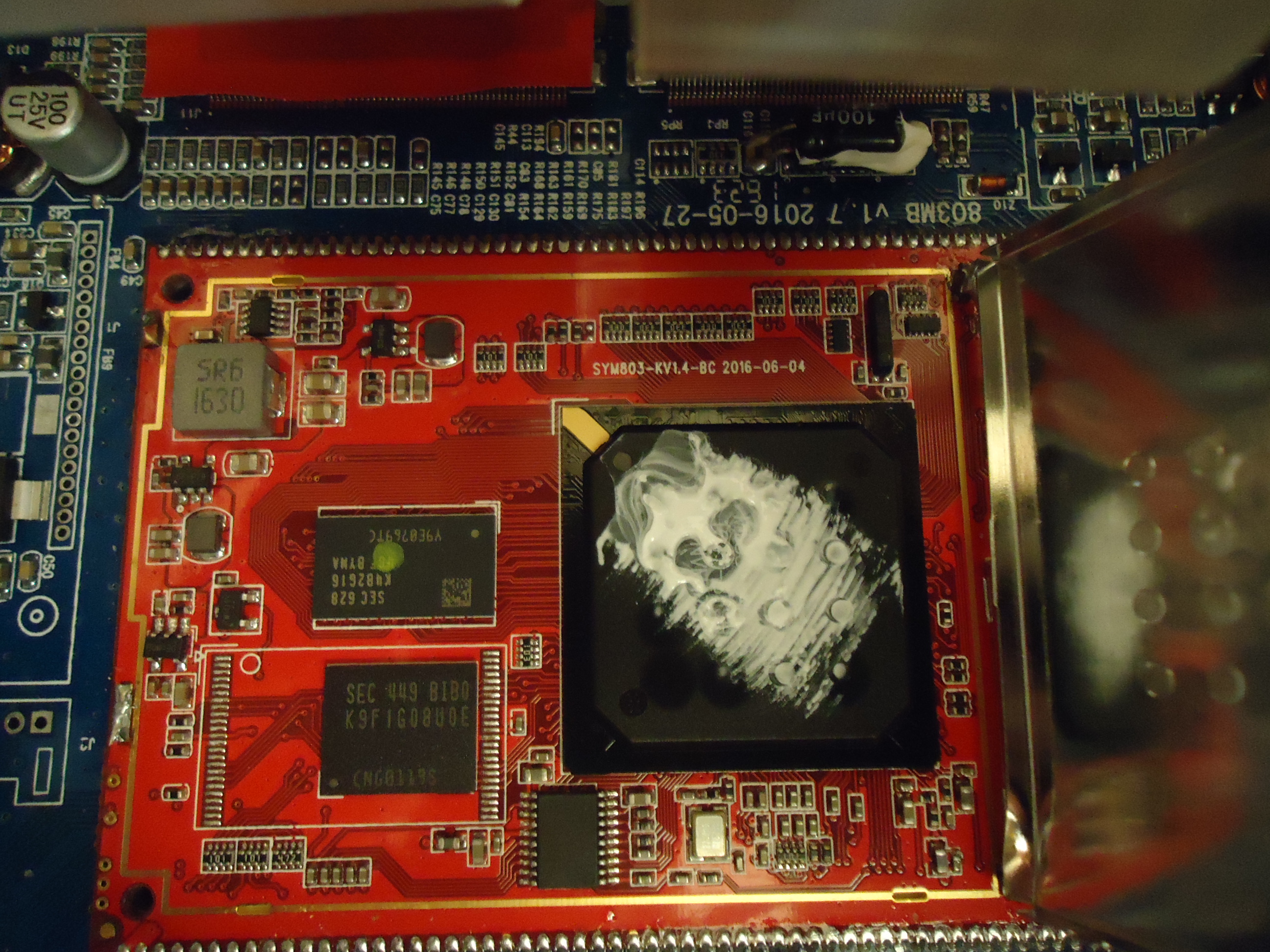

Уважаемые знатоки, поможете ли вы найти прошивку, заранее большое спасибо
Безымянное китайское радио , Я из Чили, я плохо разбираюсь в рузо, он мне помог с этим
модуль GB109a.ra1
Mcu BGA - SIRFatlaslV AT840 (CABC)
Sdram - hynix H5DU5162ETR-E3C
Flash NAND - SAMSUNG K9F1G08UOC
RES 800x480
Wince 6.0
SERVO - XF2 860C
SPI FLASH - cFeon16-75
PICK-UPS -
CONTROLADOR - CD5888CB
CPU - ZR6966
TFT -
ESCALADOR - TW8816
app ksp_fks 120519
7983100ss

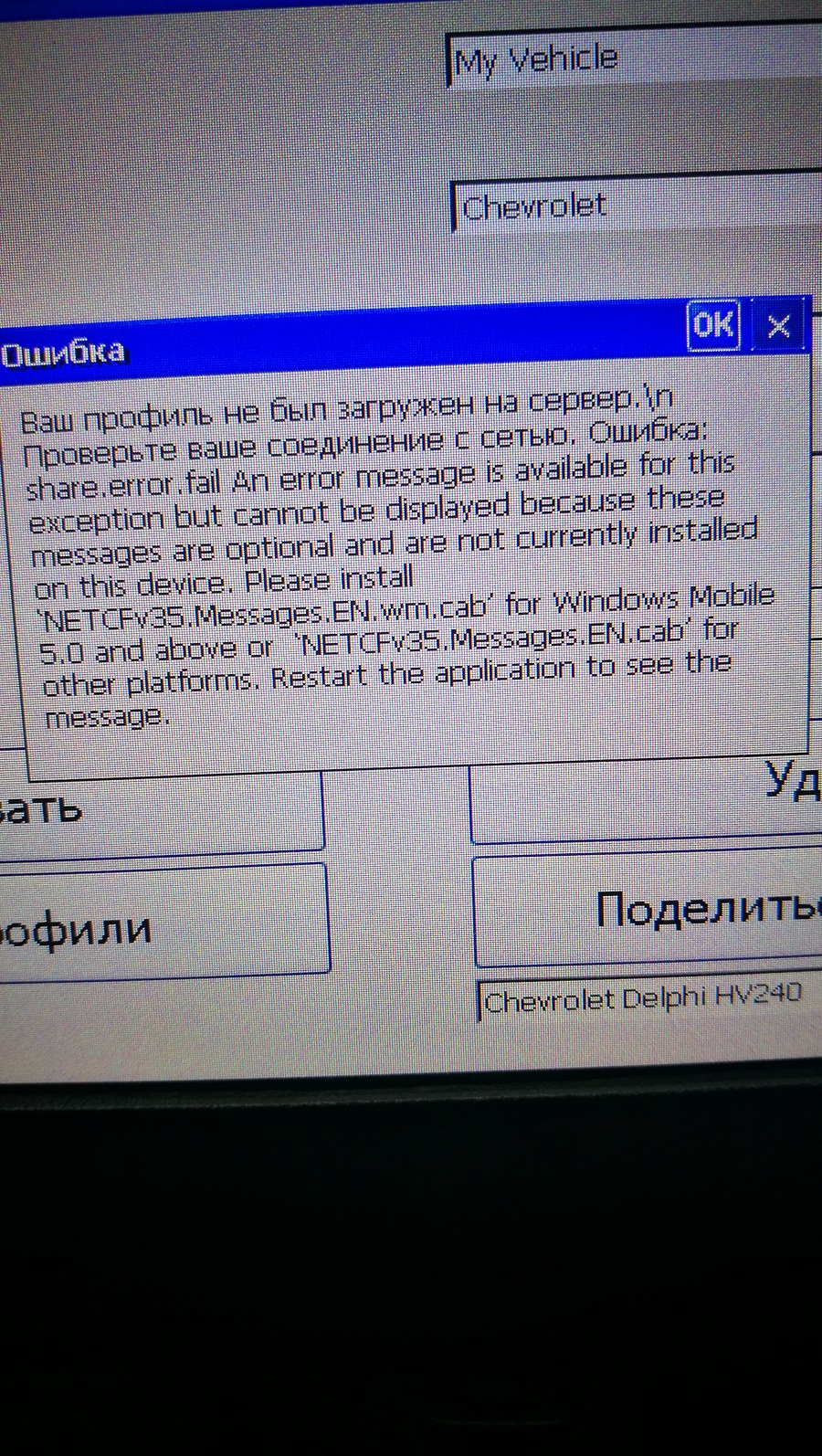

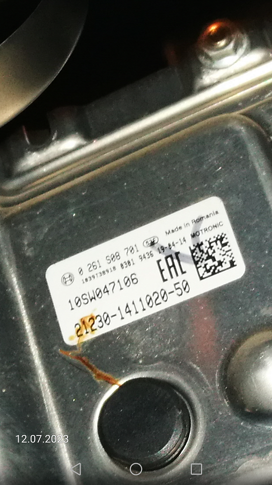

ДВС сообществу. Пытаюсь "подружить" HobD со штатной ММС Нивы Шевроле 2019. полный 0. Нет такой машины в профиле, попытался создать, пишет , что профиль не был загружен на сервер. Как победить это - не знаю. Кто загружал на Шниву, подскажите, плизз.
