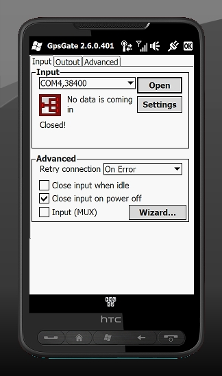

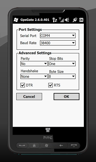

Re: HTC HD2
Вот они два экрана для конфигурации порта связи.
Достоинством этого способа является независимость от реализации самого стека.
В данном случае, до этой конфигурации штатными средствами создается CОM-порт, а дальше как на рисунке.
И еще одно пожелание:
Из интерфейса конфигурации Vehicle надо бы убрать установку скорости обмена с ELM и все что касается связи делать только здесь.
Будет меньше путаницы и логически правильно.
ВОТ ТАК...как говорит мой внук))
