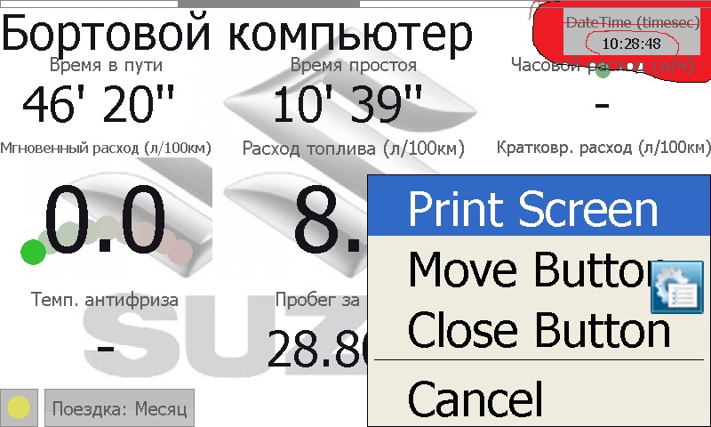

1. Как и где вставить подпись к сообщению?
2. Вопрос по размеру шрифта времени, как сделать крупнее или убрать описание датчика?
см. вложенный файл.
см. вложенный файл.

1. Личный раздел/Профиль/Подпись
2. Экраны/Настройки/Настройки экрана/Отображать время (выбрать Нет)
или в config.xml отредактировать (если есть и установлено true прописать false) или добавить (если такой строки нет) строку

Странно что у вас появилось описание датчика - возможно изменяли чтото. покажите ваш user.gauges.

Добрый вечер!
1.user.gauges - выложил в архиве.

1. В настройке любого сенсора выберите "уровень применимости" - "все сенсоры", там в поле "описание" поставьте "по умолчанию".

1.С отображением времени все OK!!!
Спасибо!

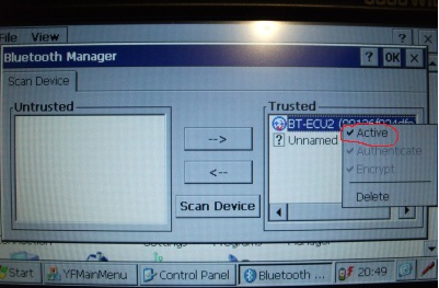

Что если в менеджере BT WCE, как-то снимать галку и устанавливать, после этих манипуляций коннект 100%?
