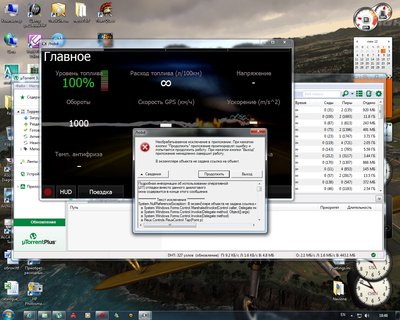

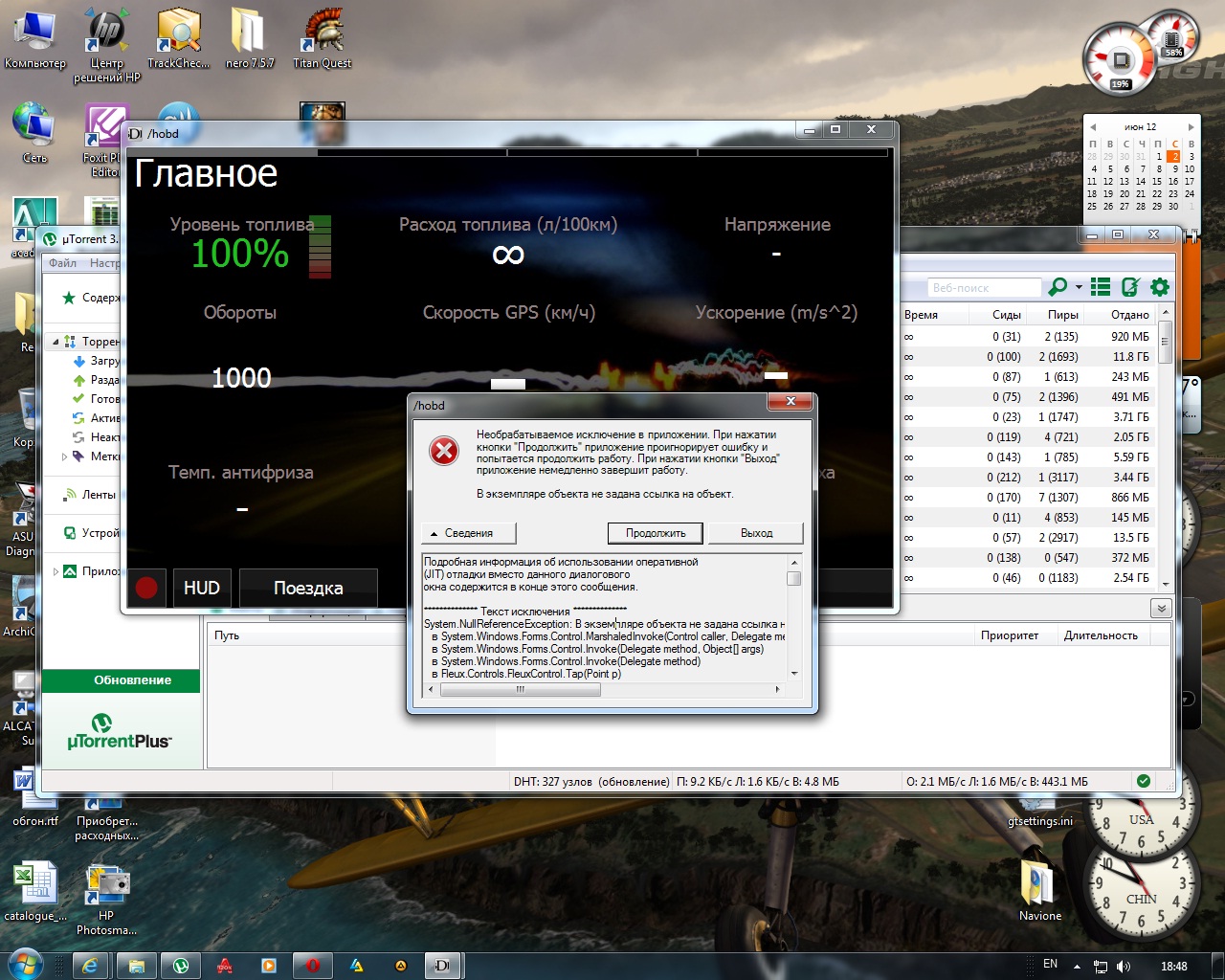

на WinCE при попытке изменить вид датчика через средства программы, ее вышибает....
на Win7 выскакивает окно:

спасибо, известно. Будет исправлено в следующем обновлении.
