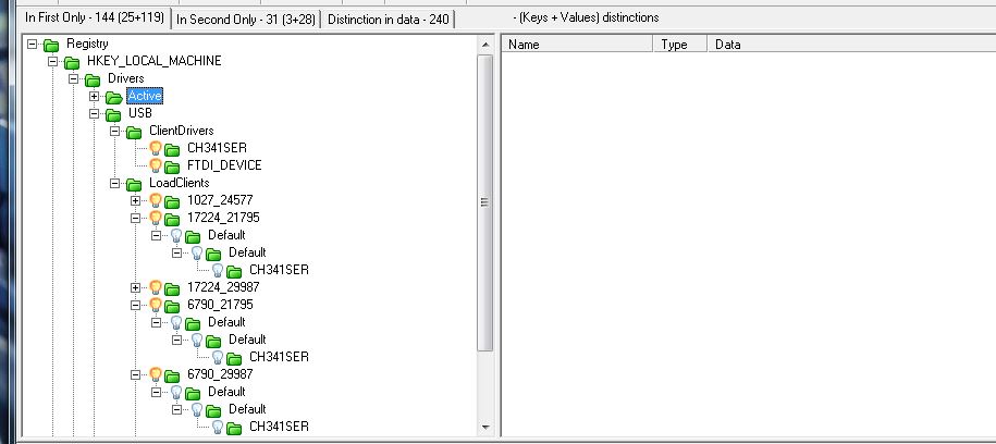

Сделайте копию свежего реестра и сравните со старой копией программой сравнения - MELD например, или WinDiff.
Возможно чтото испортилось в части MMC записей.
Если отличий нет - может и сама железка MMC загнулась (

Re: не могу подключить USB ELM к WInCE 6
сравнил реестры до и после пропажи карты. ничего не нашел
cail писал(а):Сделайте копию свежего реестра и сравните со старой копией программой сравнения - MELD например, или WinDiff.
С другими MMC проверяли?
"DLL"="SDMCC disk\CH341SER"
Это я так понимаю должен быть путь к файлу драйвера. Вам его соответственно надо поправить на свой...
да, сравнил реестры. другую ММС пробовал. путь к драиверу поправлю
