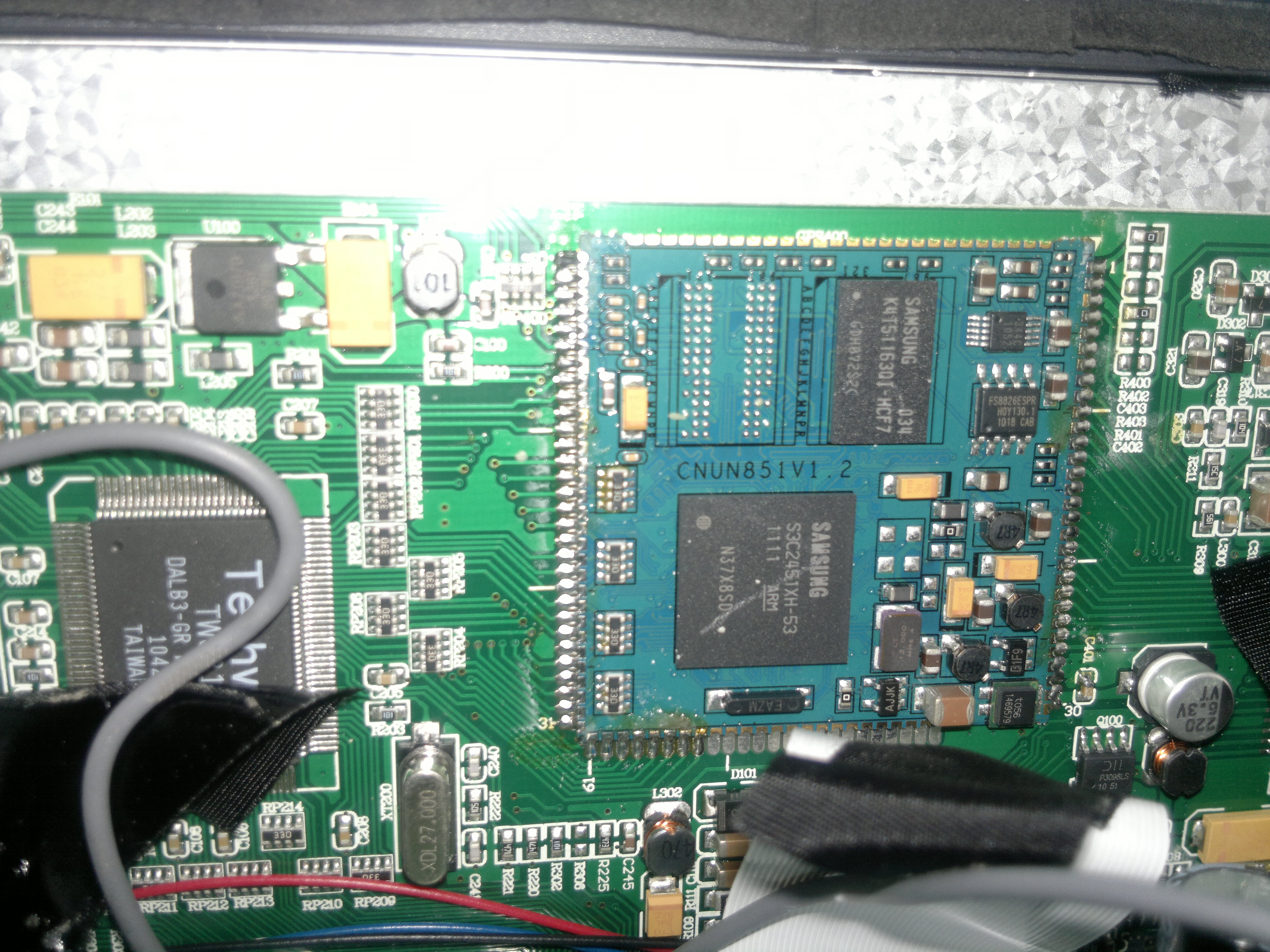

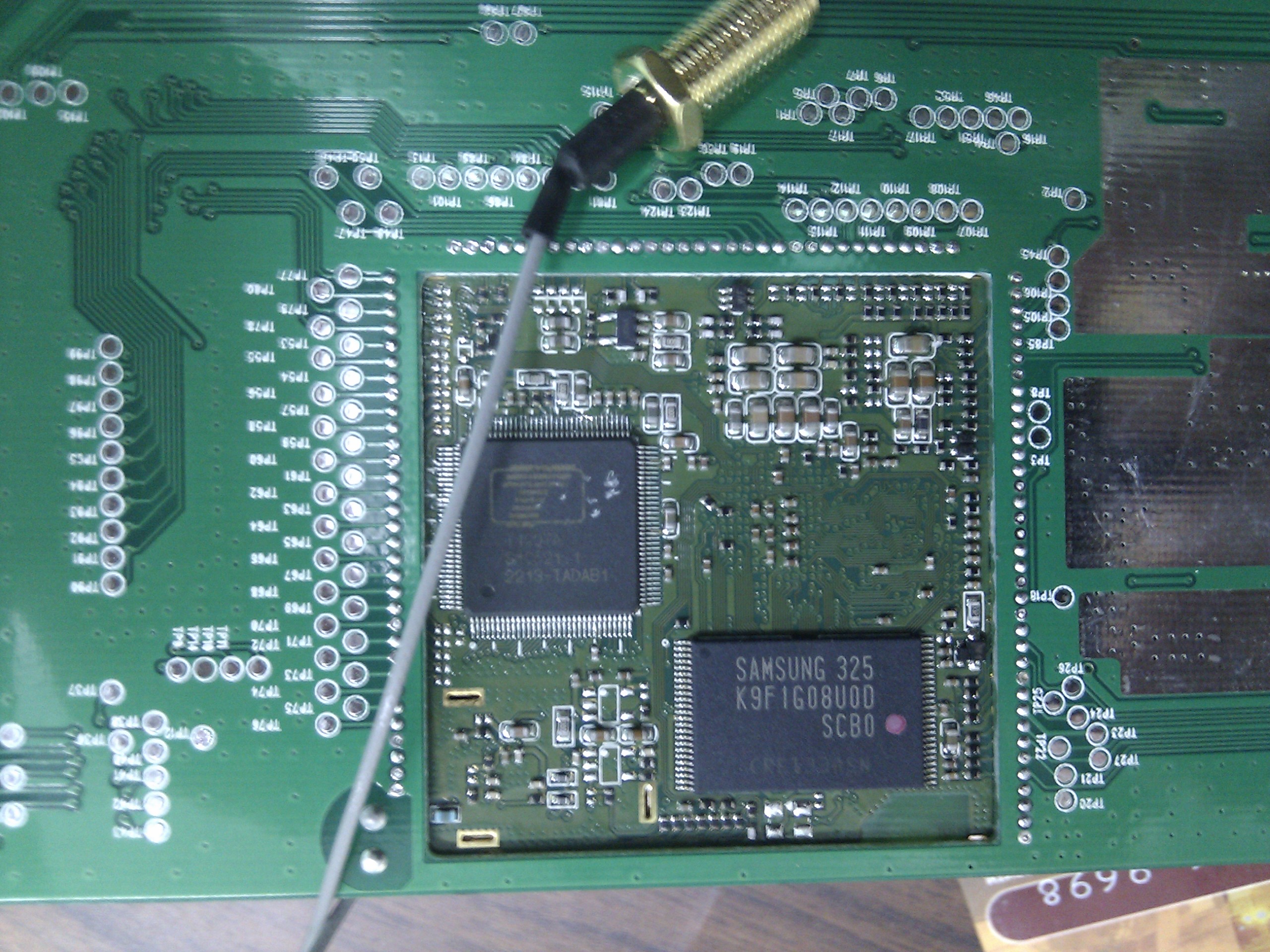

подскажите, купил магнитолуcyclon 7020 gps, разобрал, где что припаивать не понятно, может встречали такой модуль. находится сразу за экраном. форумы пересмотрел ничего похожего не нашел.
- Зарегистрирован: 24 апр 2014, 21:12
К сожалению нет, не встречал.
на prology dnu 2610 пойдёт или нет
- Зарегистрирован: 28 апр 2014, 20:40
Если получится распаять usb-host, то должна пойти.
Дополнительный юсб обнаружен в центральном процессоре, но работает только в режиме клиента,есть ли библиотеки под mips процессоры, для перевода юсб в режим хоста?

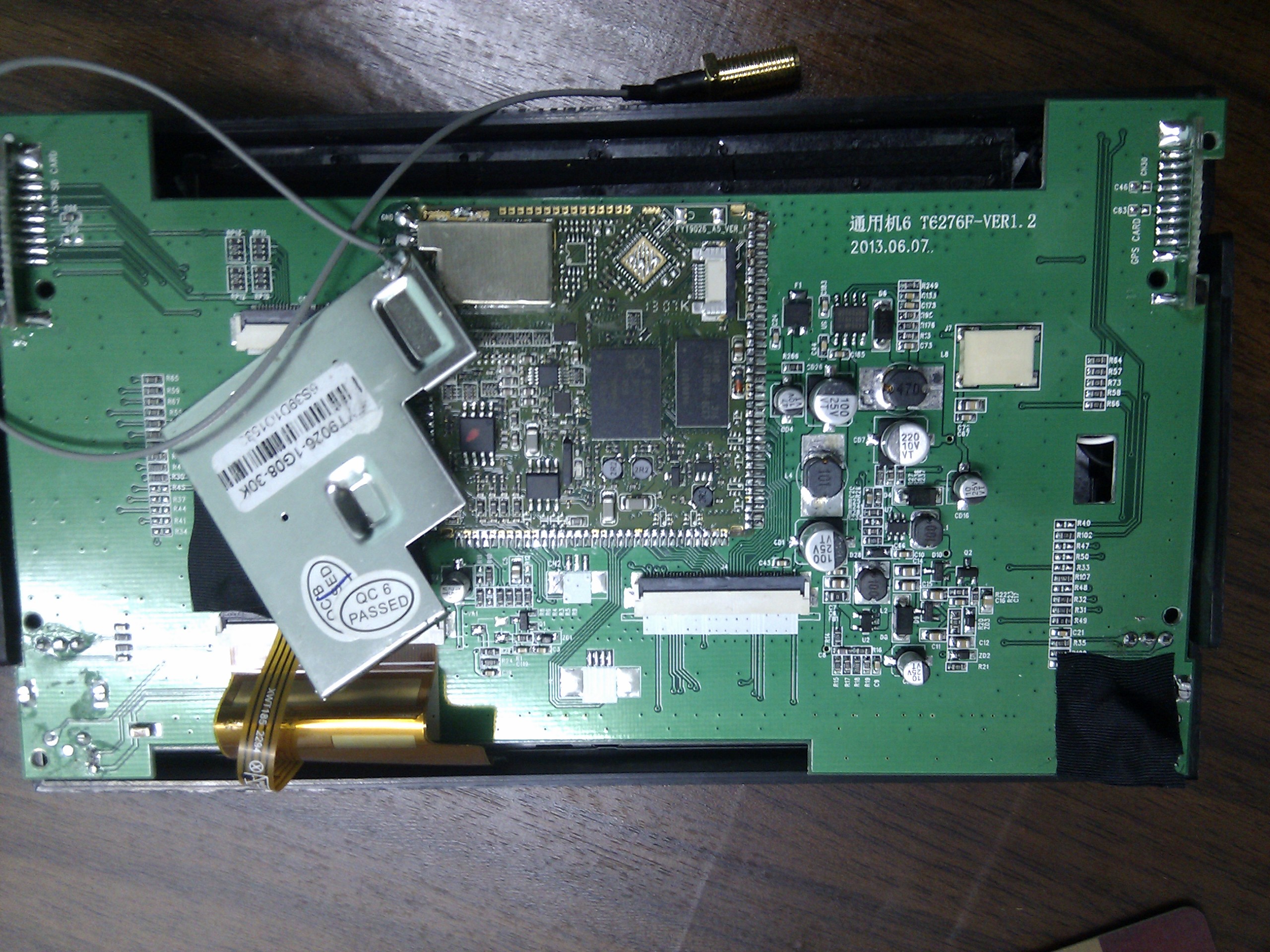

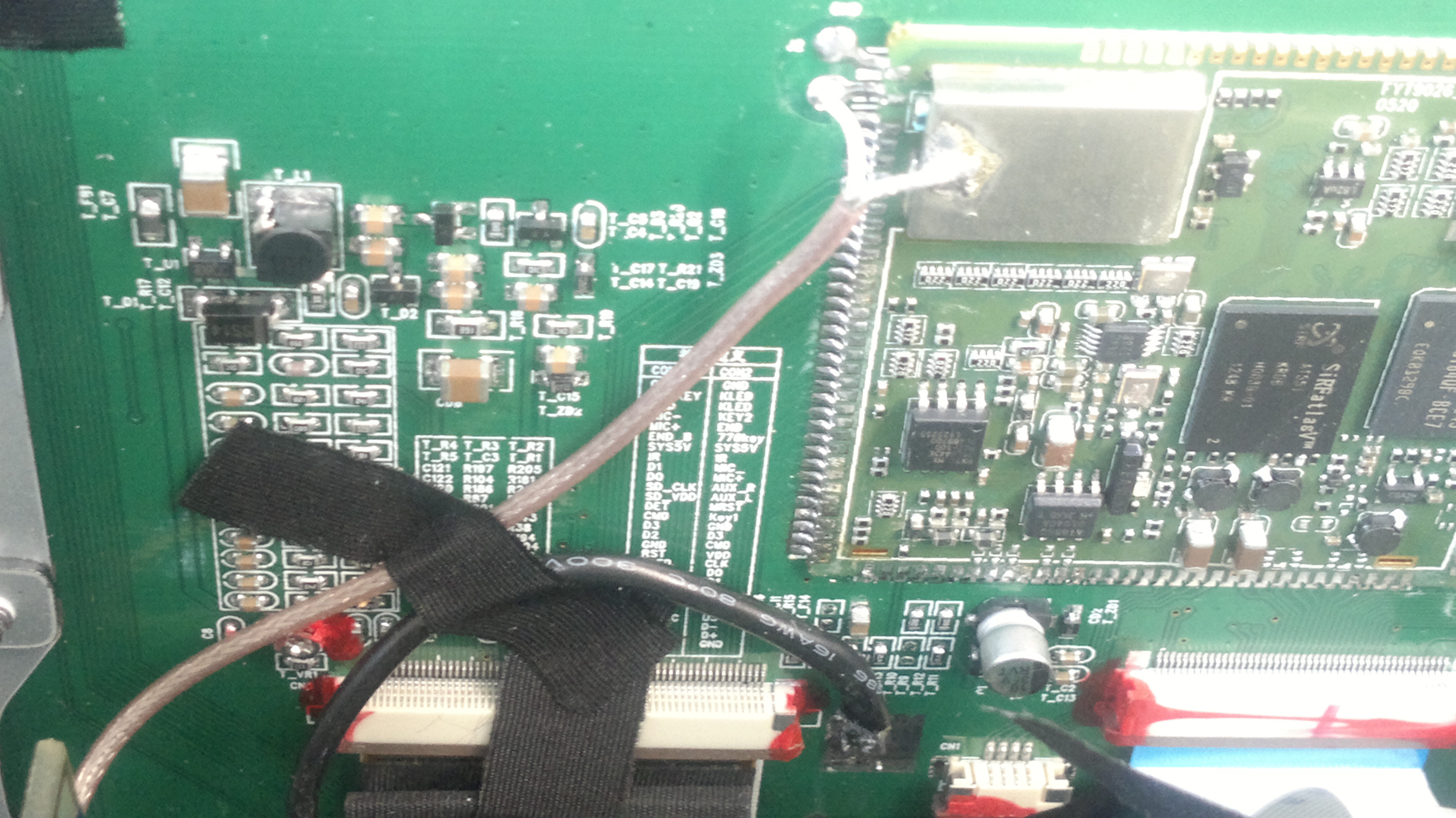

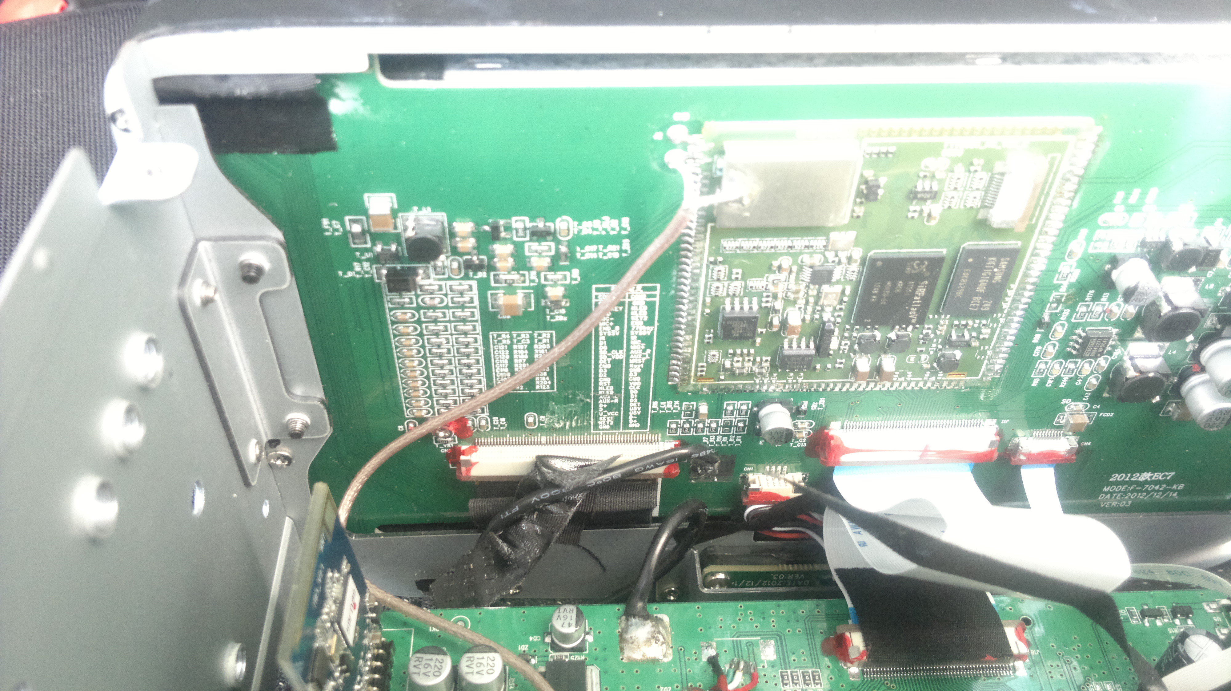

Как магнитола называется?

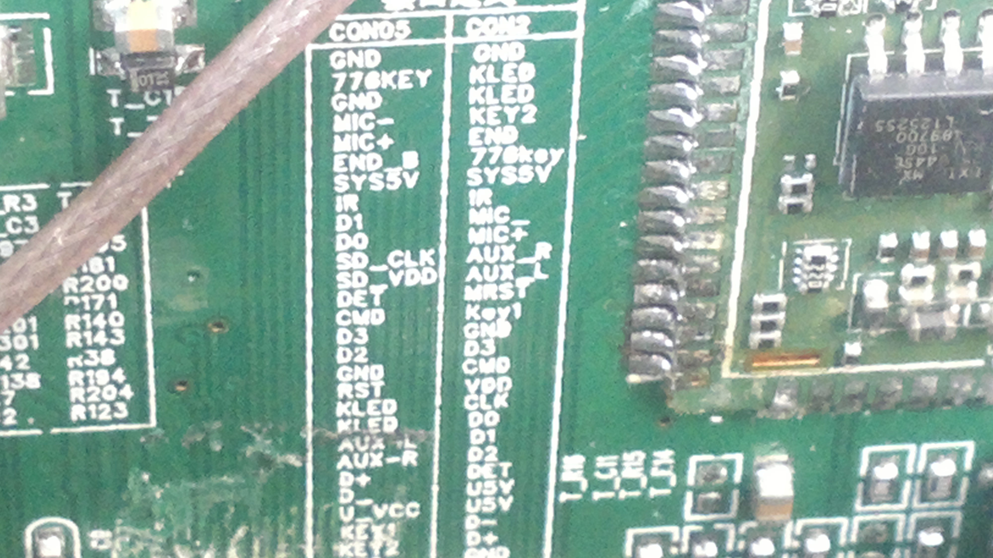

Вроде D- D+ фиругируют в табличке на плате - это может быть хост.
Не понятно как они маппятся на распайку, посмотрите может разберетесь.
Надо прозвонить их и соседние пины, землю.
Прозванивать чем и что должен показать? Модель на фото это оно?
