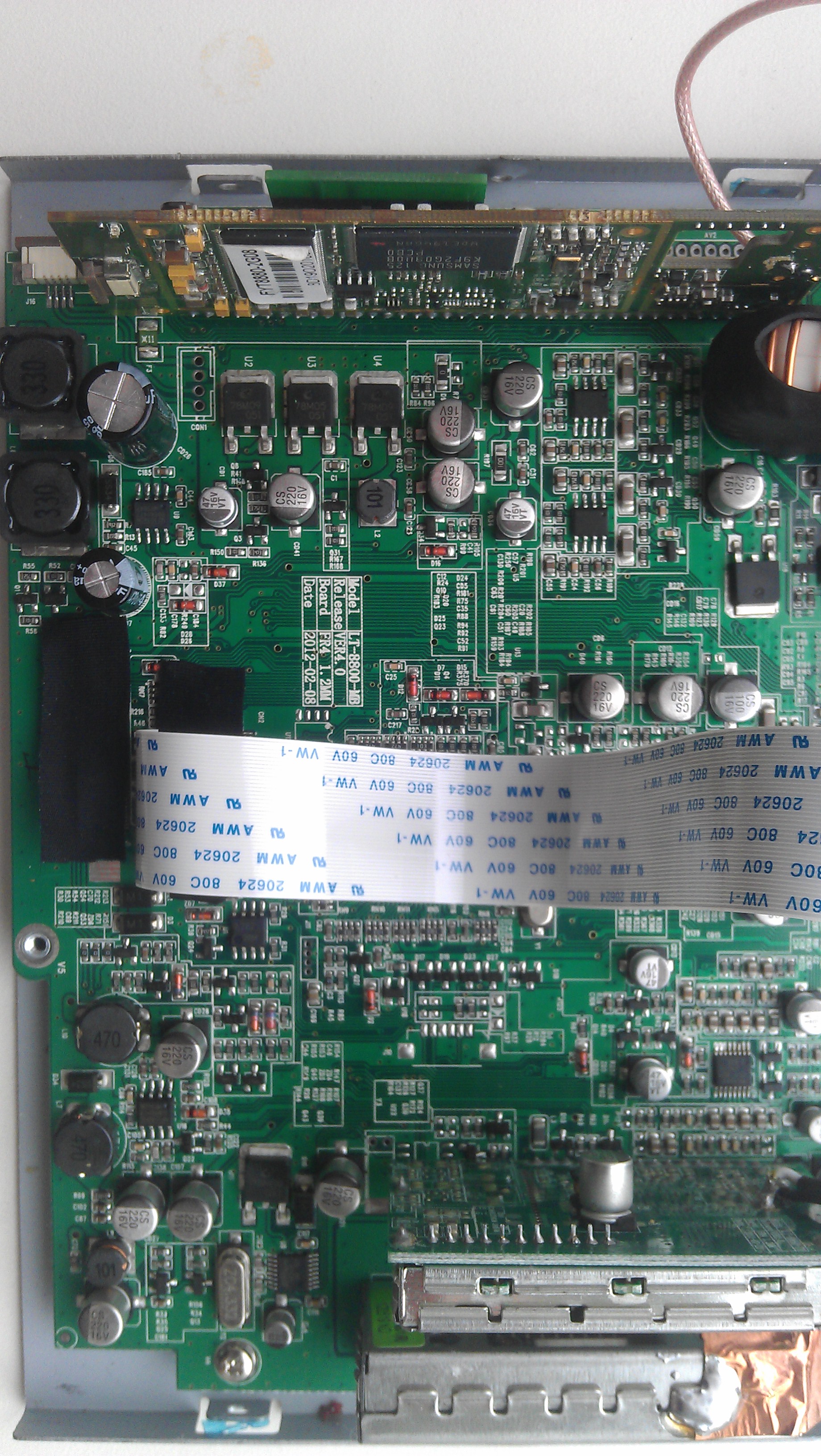

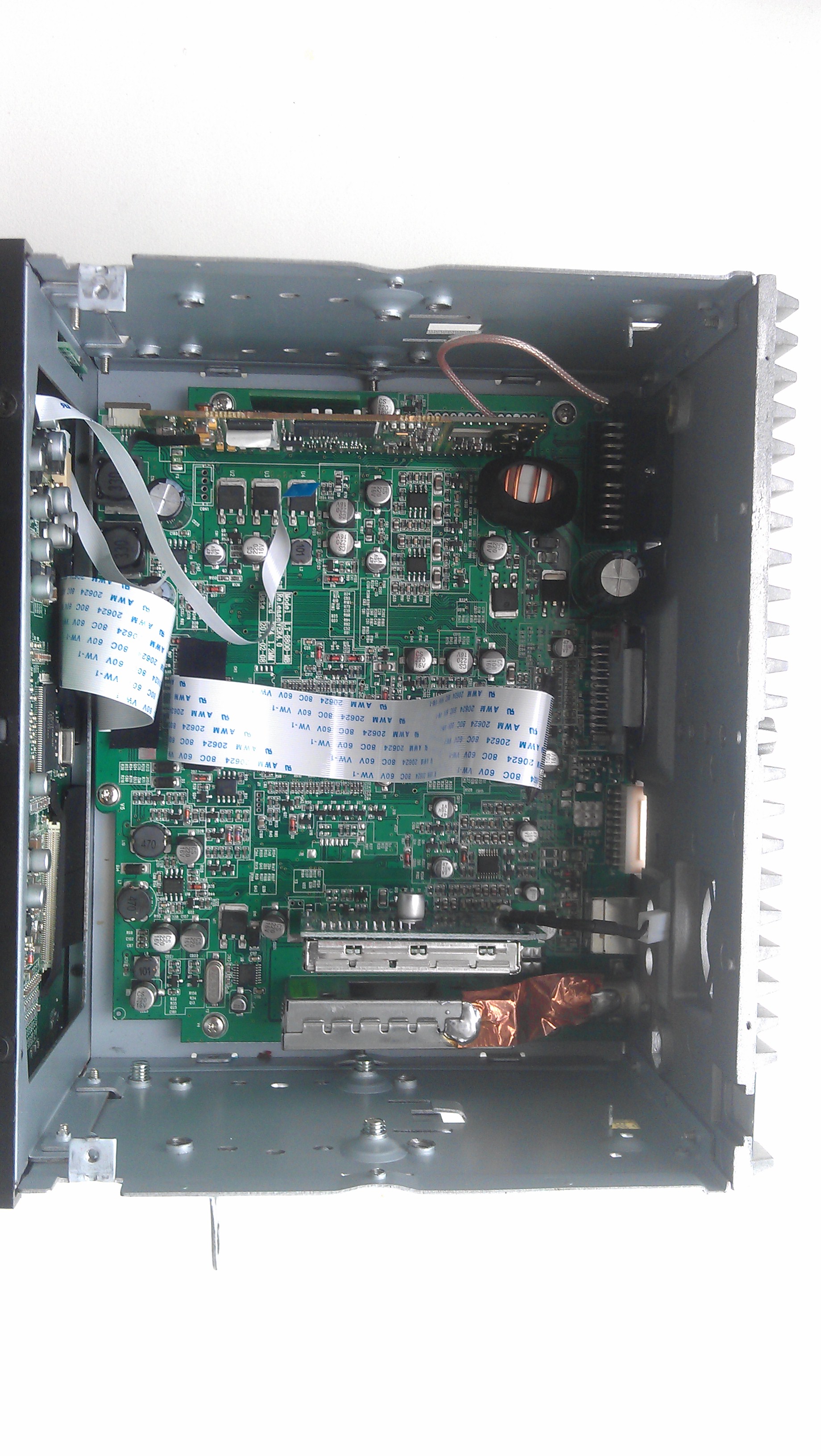

отвечаю AndrejLW "Схемы данной магнитолы не нашел Можете фото качественнее сделать ?, при увеличении ничего не разобрать "

Ну, судя по количеству пинов, это всетаки совместимая с nowada плата.
Здесь в теме была информация, как проверить нужные пины - usb ли на них.

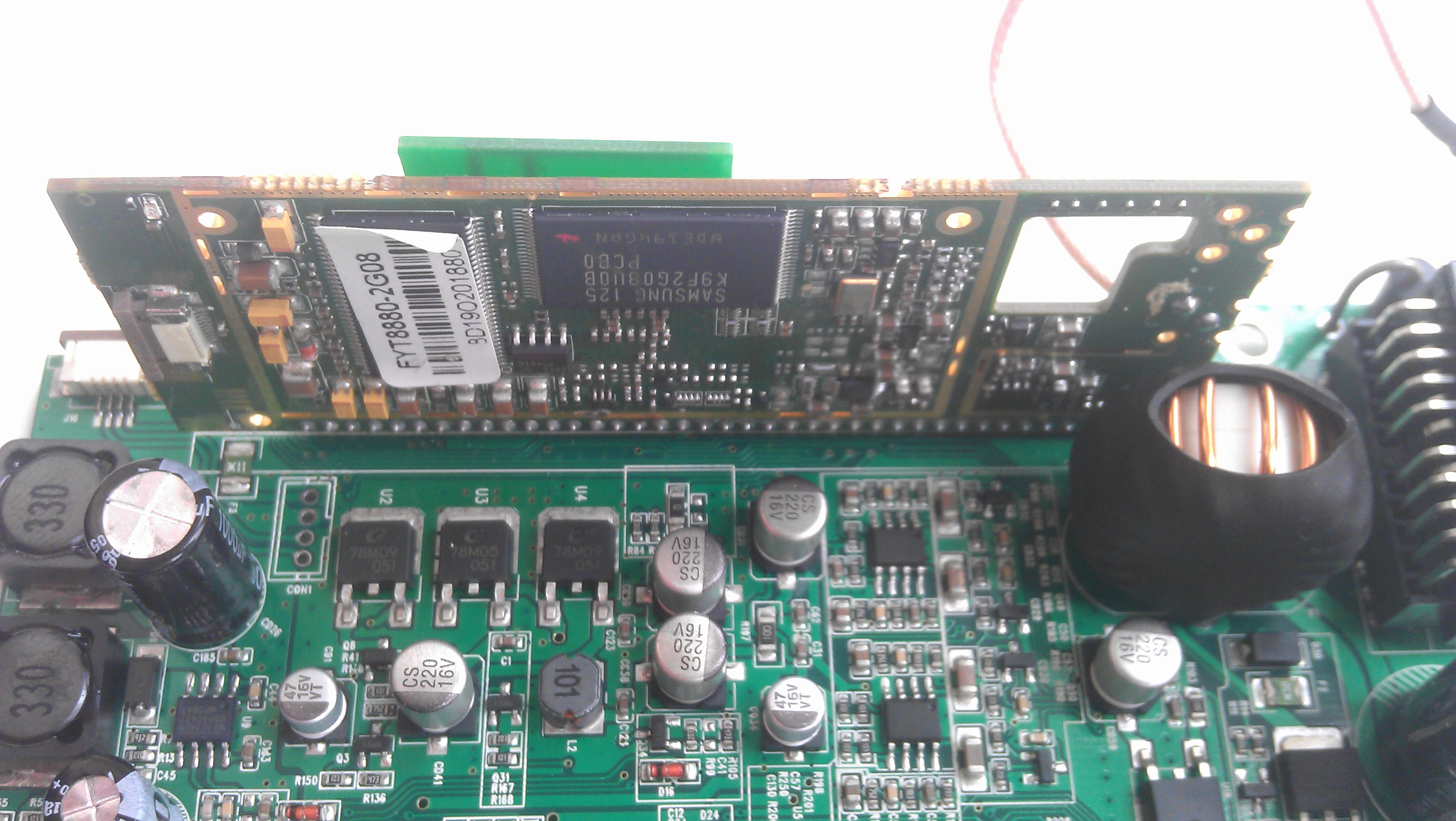

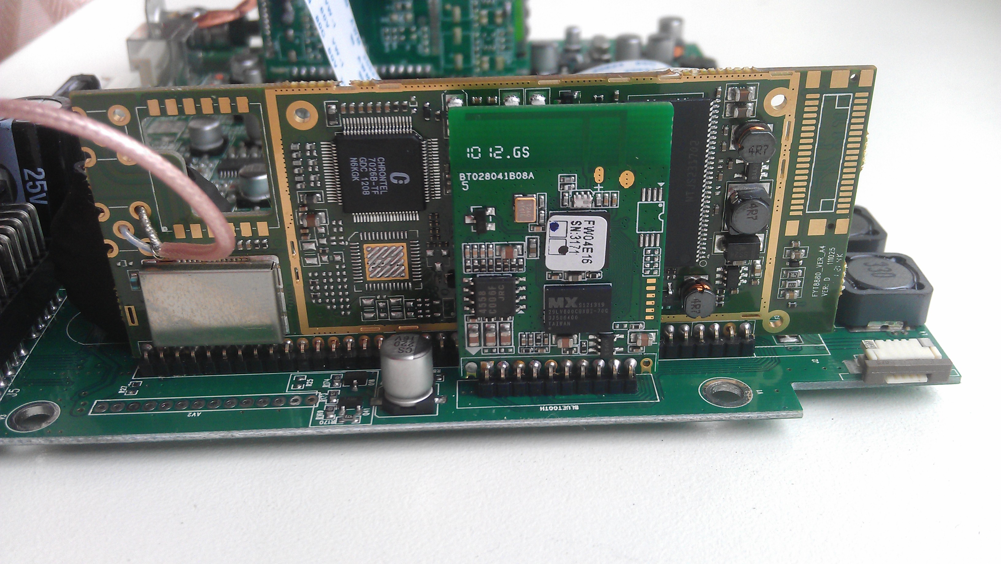

blondin1402 писал(а):отвечаю AndrejLW "Схемы данной магнитолы не нашел Можете фото качественнее сделать ?, при увеличении ничего не разобрать "
Там на плате есть место под разъем (CON1 подписан) и дорожки от него идут на разъем j16, очень большое подозрение что это и есть USB, но подтверждения я этому нигде не нашел
- Сообщения: 69
- Откуда: Каменск - Уральский
blondin, прощупайте стандартные для nowada пины - если земля и +5V совпадают и работают - то с большой вероятностью между ними и будут два data пина.
См. первое сообщение. 9й - +5V, 12 - земля, 10,11 - data.
Там же 32 пина , а здесь 40 пинов, и как проверить?((

cail писал(а):тадаам. вроде оно - nowada n306 pcb. пробуйте..
Доброго времени суток, cail ! У меня такая же плата как у ad_81. Судя по схеме выложенной Вами, USB OTG и USB Host на ней совмещенный. Ранее Вы писали, что программно Host поднимается только на навигаторах с mini USB. Как раз на этой магнитоле ЕСТЬ miniUSB и используется как медийный. Видимо Host "зарезан" программно. Так же на задний разъем магнитолы выведен еще один USB, но не задействован. О нем писал Vyacheslav на 9-й странице. Как думаете, можно на магнитоле поднять Host программно ?

Nicky, конечно можете попробовать поднять по аналогии, но miniUSB медийный опять же - не подходит, он физически к другому модулю подключен (не к wince).
