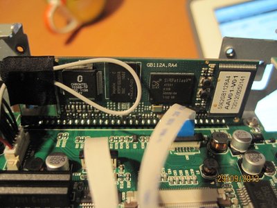

Помогите найти куда паять Usb host???
На моей плате 32 ножки, питание 12В и земля на 32, 29 и 30 ножке совпадают, питания 5В на 9-ой ножке нет, есть напряжение 3.5В на 12-ой ножке...Поиск в интернете по названию платы ничего не дал. Фото GPS модуля прилагаю

eug82, вроде 17 и 18 UD+ UD- - но надо бы как-то удостовериться, может схему найти удастся по названию.
modris, Такого вида не встречались мне. Земли на 12-й точно нет? может с другой стороны посчитать?

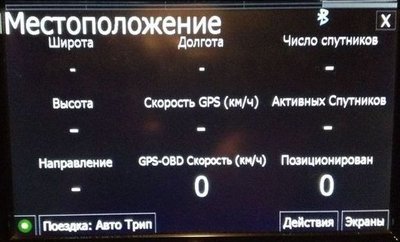

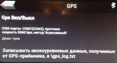

HOBD WinCE standalone лицензия 1.1.87 beta
Вопрос вот в чем: не коннектится GPS. Т.е. навипроги мои работают по GPS через COM1 9600:
Так вот, при выставленном в настройках COM1 и 9600: красный кружок внутри зелёного и
" GPS: Stopped Warning COM1 Com Port Error Received UART Error: Framing,Overrun, "

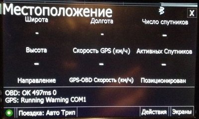

А когда в настройках хобда ставлю порт Автоопределение - Running Warning COM1 и жёлтый кружок, Местоположение - прочерки:
Подскажите, как можно решить эту проблему?
Т.е. это при автоопределении именно, а не явном указании COM1, а вот при явном указании COM2, или COM3, или COM5 - результат как и на фото в этом посте, т.е. " Running Warning COM2(3 или 5) и жёлтый кружок, Местоположение - прочерки".Подскажите, как можно решить эту проблему?
