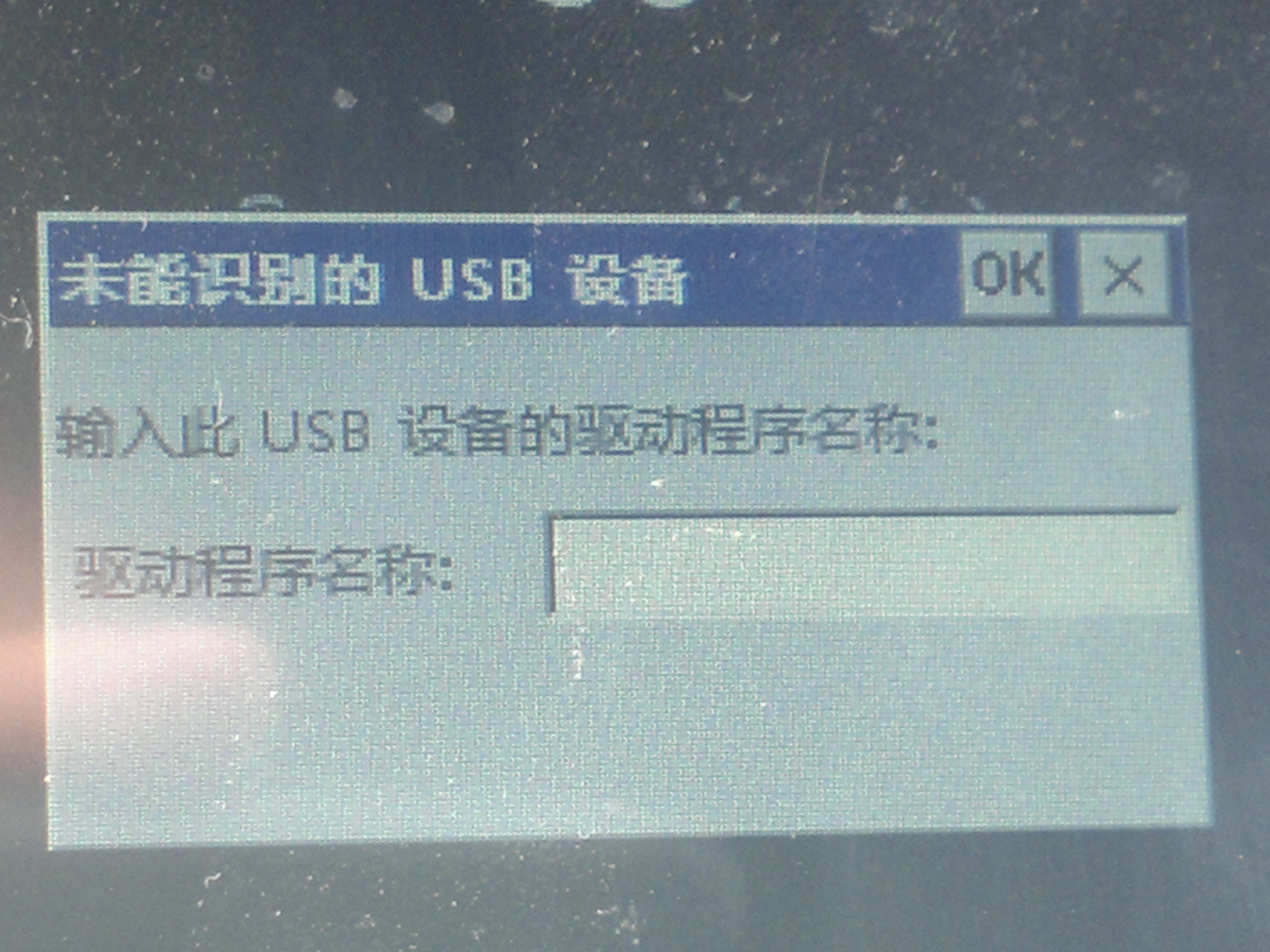

Пришло мне Elm327-usb(чип PL2303). При подключении к магнитоле выходит вот такое сообщение на китайском (на фото). И ни чего нельзя сделать. Можете ли мне подробно написать алгоритм подключения чтоб работал. К рабочему столу Win ce CE6 не получается войти. Не знаю даже как. Я так понимаю нужен драйвер VCP_WinCE60.zip. Скачал его. Дальше как? Есть возможность только указывать путь к файлу для GPS. Хочу сделать так чтоб автоматом при вкл. запускалось ваша программа. И могла работать вместе по мере необходимости с программой GPS.[img][img][/img][/img]

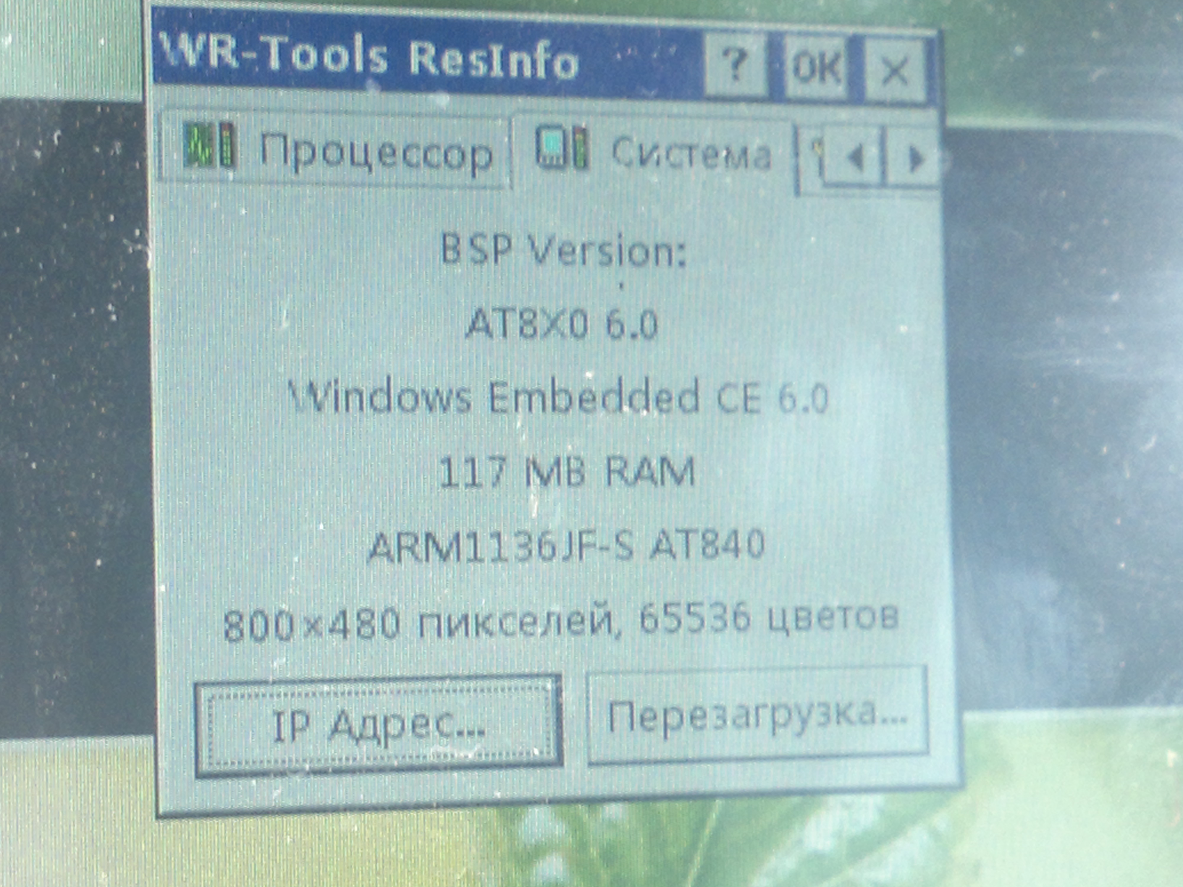

Вот такая начинка у меня
HobDrive 1.1.1(лиц), (win CE6.0), ELM 327 USB, Geely Emgrand ec7 механика 2013г.

Marat.Nurushev71315, ну да, или вручную или автоматически (скриптом).
Сейчас я так понимаю запускается некая программа, которая показывает слайд-шоу.
Это не хобдрайв.
Это не хобдрайв.
