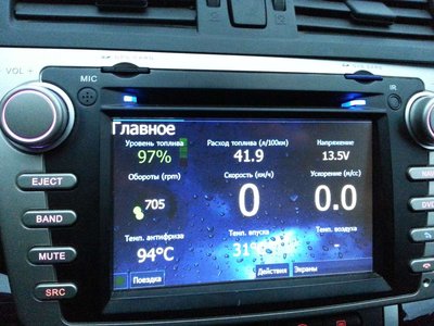

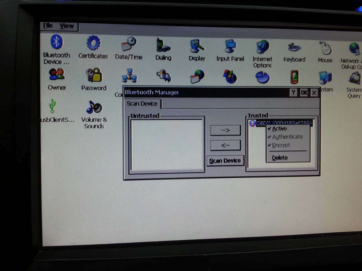

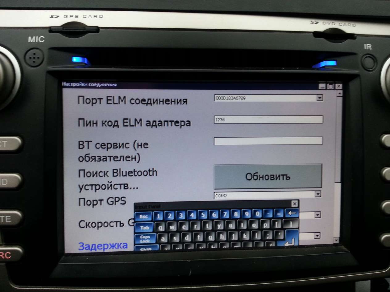

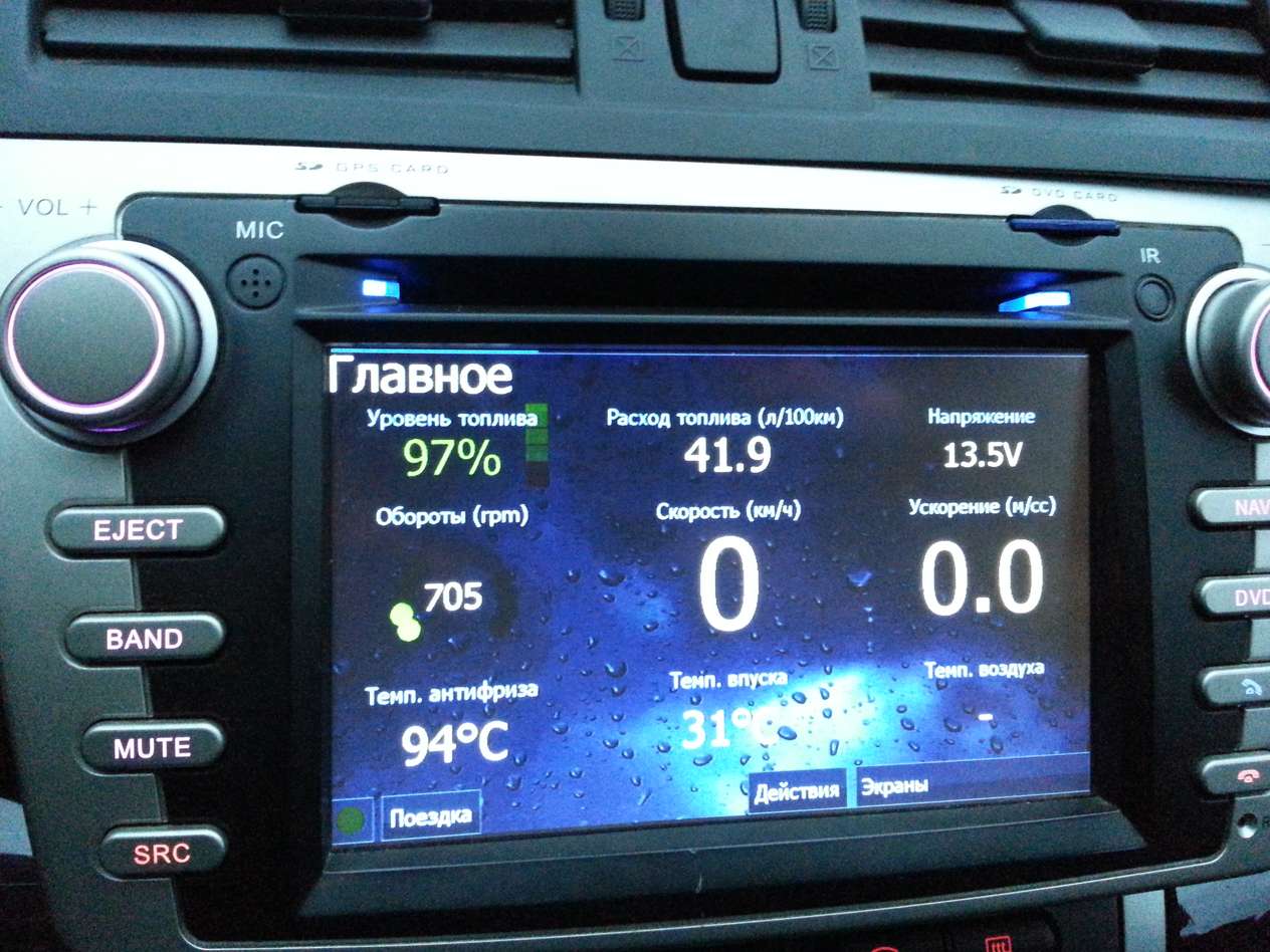

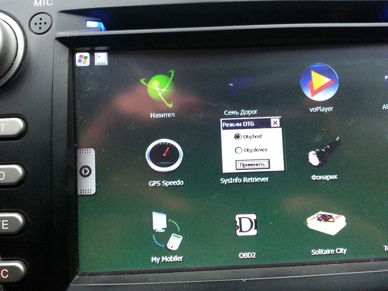

А что за настройки сом порта? У меня типа прямое соединение, если я выставляю сом3, программа сразу же восстанавливает прежнее значение (фото1). Пиктограммы я всё-таки убрал, оказалось, что надо заново запустить прогу OTGloader (фото2), хотя значение в реестре не меняется (режим хоста), а так же открыть окно ВТ менеджера, чтобы убедиться, что связь с ЕЛМ327 активна (фото3). Если не проделать эти манипуляции, то они возвращаются (фото4) . Как все это связано, одному Билу Гейтсу известно. Может кому нибудь поможет у кого NOWADA_2450 и ATLAS-IV, а как не хочется изучать написание скриптов.

Ant_19 писал(а):И еще несколько вопросов: не показывает температуру за бортом - это ограничение, или что-то надо прописать?
В большинстве случает датчик темп окруж. среды заведен напрямую в БК (панель приборов) минуя ЭБУ ДВС. Поэтому и не может программа ее вычитать с ЭБУ.
Ant_19 писал(а):можно как то изменить музыкальное подтверждение подключения программы - "повторный" запуск двигателя несколько раздражает (меня). Сам бы подобрал что то нейтральное.
В папке с программой есть папка "sounds"
Ant_19 писал(а):Ужасающий расход (500 л/100км) снизился через 6 км до 40. (надеюсь, со временем это пройдет)
Снизу слева у вас установлено отображение расхода в разрезе "Поездка". Т.е. при каждой новой поездке расход обнуляется. Сколько времени стояли с запущенным ДВС и какое расстояние проехали? Можно смотреть расходы и в других разрезах (день, неделя, месяц, весь период)
Часовой расход сколько показывает?
