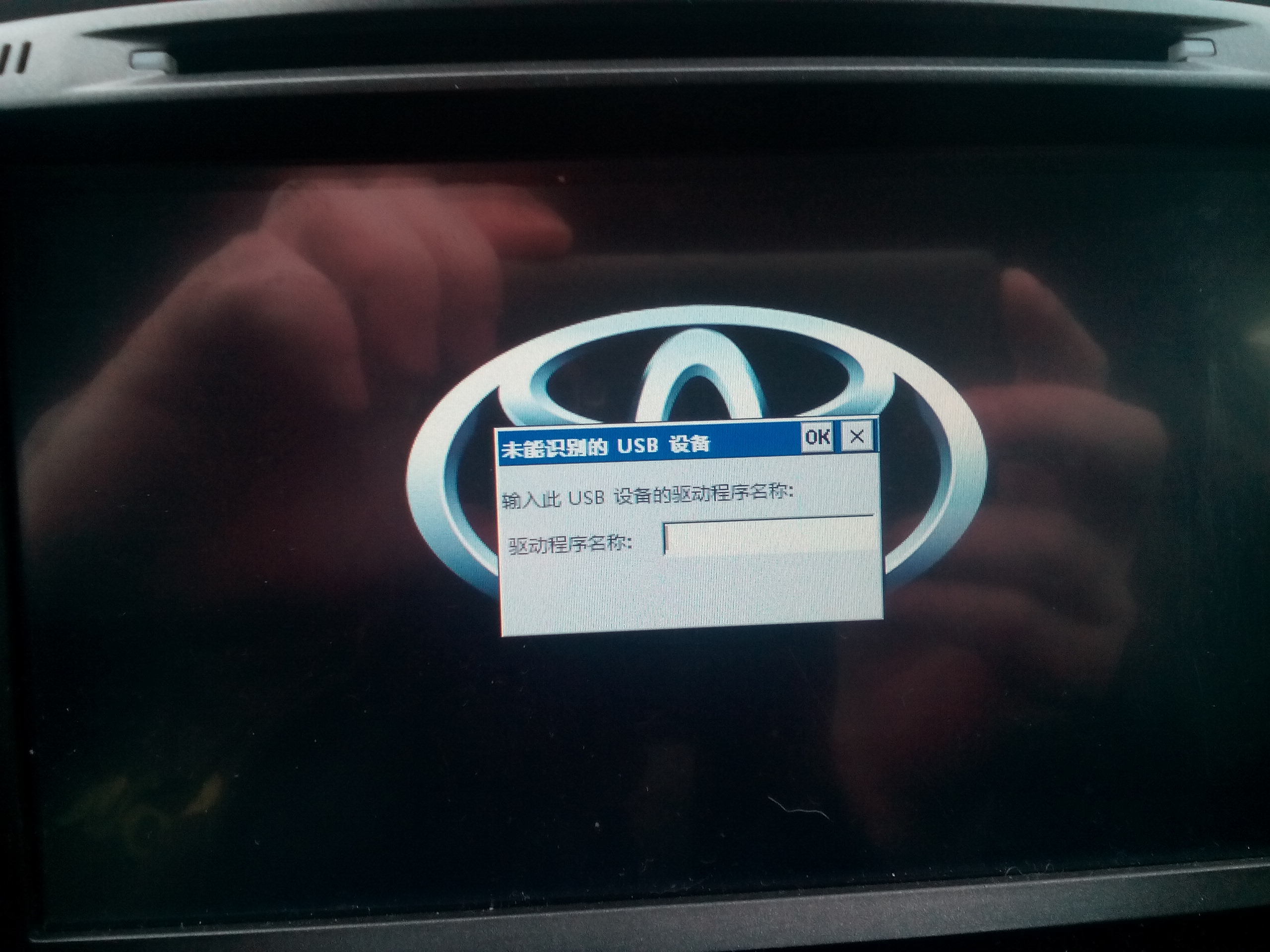

jhiqujov77 писал(а):kdika писал(а):jhiqujov77 писал(а):просит драйвер и тут-же прячется и панель радио выходит
что значит выходит панель радио?
После подключения блютуз адаптера в "панели инструментов" появляется "блютуз"?
Нет на основной панели где включаеш радио,двд и тд.тп
Я программу запускаю с основнго меню

Выложите скрин.

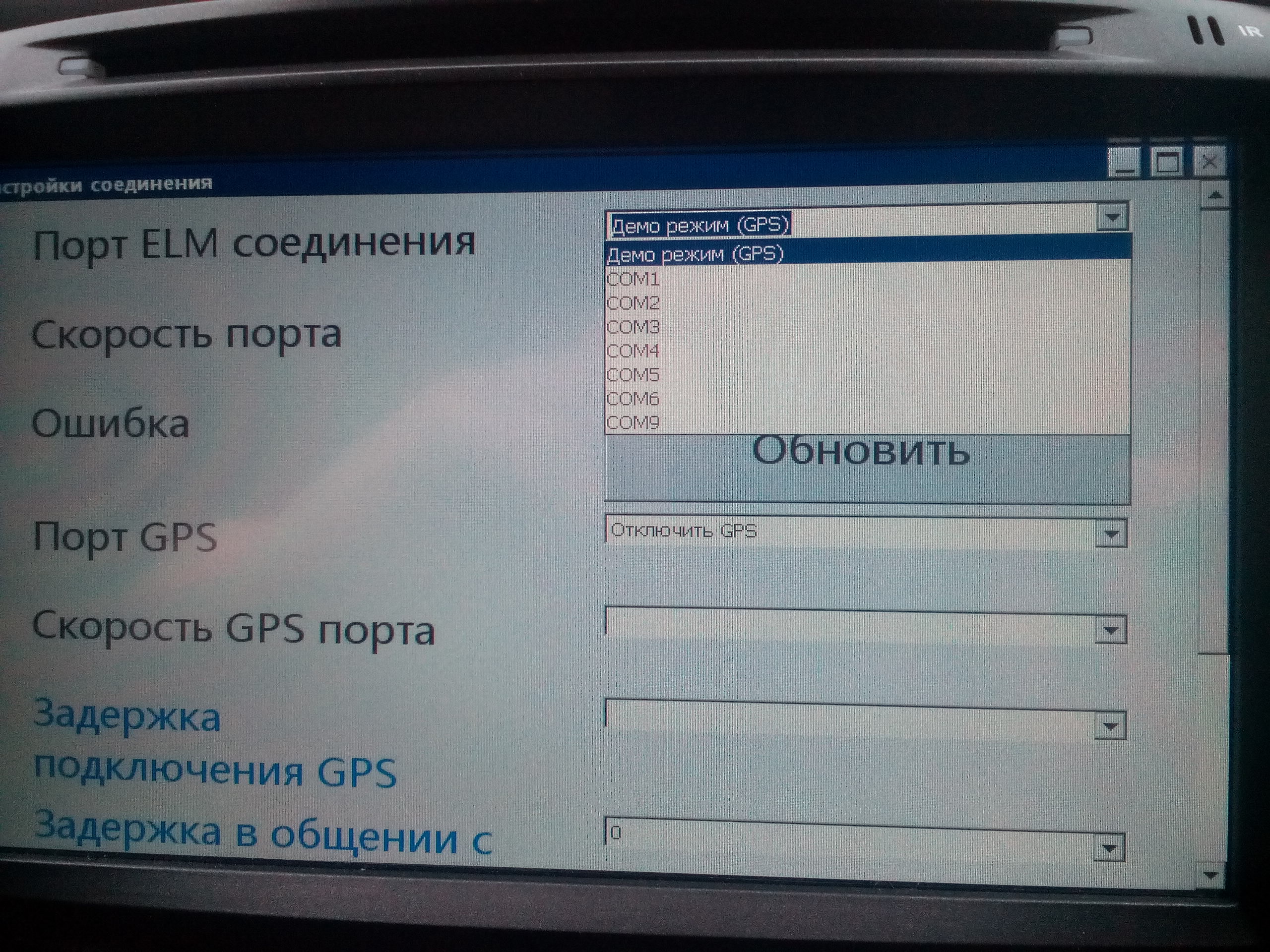

И еще выложите скрин портов в программе хобдрайв (Экраны/Настройки/Параметры елм/Порт)
На основном окне появляется синяя табличка там написано USB и тут-же опять основной экран магнитолы.
- Сообщения: 25
- Зарегистрирован: 23 янв 2015, 12:03
kdika писал(а):Выложите скрин.
Вот скины

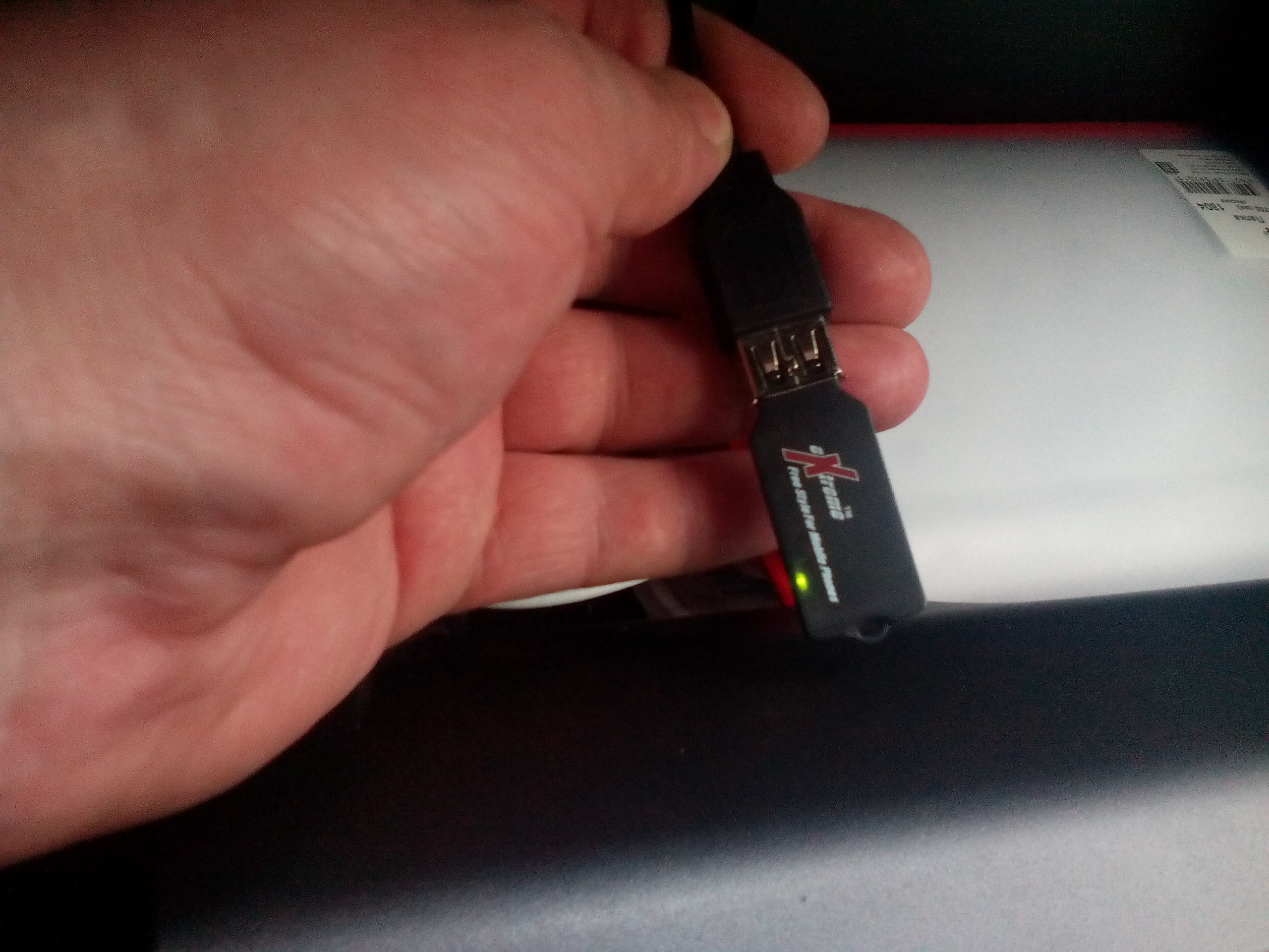

А драйвера под ваш блютуз адаптер у вас есть?
После вставки блютуз адаптера этот запрос на драйвер пропадает сам?
У меня другой адаптер был тоже такое сообщение выходило только тот не светился а этот светится нет нету драйвера я вставлю этот он хоть горит тут тоже где-то читал найти немогу была проблемма такая же у человека он установил драйвер и всё заработало дело в том что я не могу найти программу которой прописывают путь к драйверам.kdika писал(а):А драйвера под ваш блютуз адаптер у вас есть?
- Сообщения: 25
он при включении магнитолы вылазит и через 2 сек проподаетkdika писал(а):А драйвера под ваш блютуз адаптер у вас есть?

можно еще этот скрин?
jhiqujov77 писал(а):он при включении магнитолы вылазит и через 2 сек проподает
только при включении магнитолы?
если просто вставить блютуз адаптер окно с запросом драйвера не появляется?
cail писал(а):Смешно
Вам надо исправить строчку
Title = "Unidentified USB Device"
на то что у вас. Т.к. иероглифы ввести проблематично, можно попробовать ввести так:
Title = "USB"
А какой программой исправляется7
- Сообщения: 25
Любым текстовым редактором: блокнот, akelpad...
kdika писал(а):Любым текстовым редактором: блокнот, akelpad...
А какой программой прописывать путь к драйверу???

jhiqujov77 писал(а):Чё то я разачеровался в этой программе месяц настраивал и никакого толку нет зря потраченное время
Скажите причем тут программа, если у вас винда с ограниченным функционалом? - заблокирован пм. Блютуз в Панели инструментов. Перепрошейте ваше ГУ с разблокированным пм и будет вам счастье...
kdika писал(а):jhiqujov77 писал(а):Чё то я разачеровался в этой программе месяц настраивал и никакого толку нет зря потраченное время

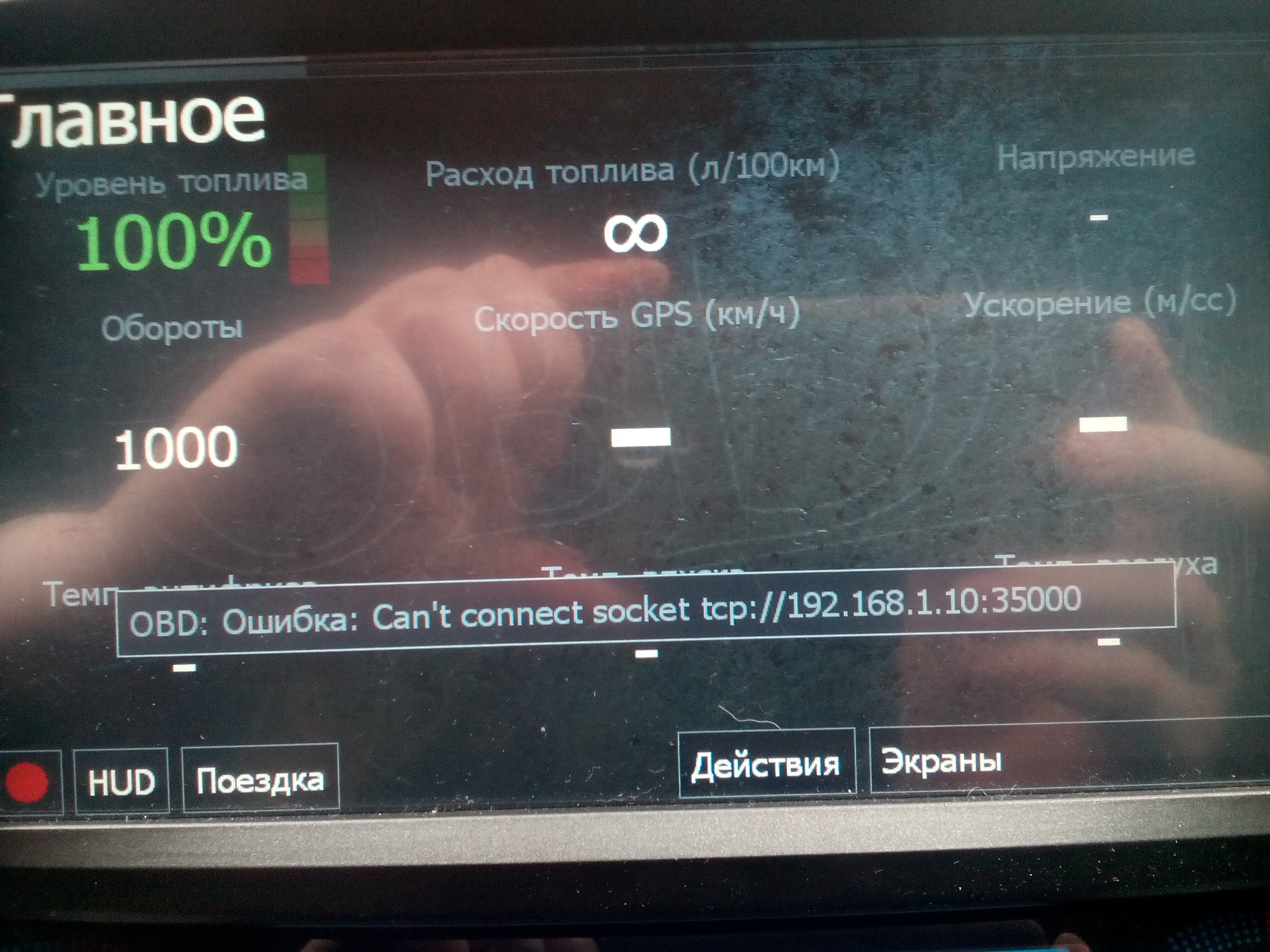

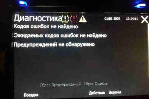

Доброго времени суток!
После долгого камлания подружил Елм327 блютуз через юсбхост и БТ донгл с хобд. Но сразу после этого на дисплее высветились проблемы с СКДШ, хотя в профиле (профиль взят из шаблона) прописано отсутствие датчика, да его и фактически нет. И никак не снимаются. В инструкции по этому траблу тоже ничего не нашел.
HOBD 1.12.2(Demo)+ELM327BT+REDPOWER 8912 WINCE6.0 + MAZDA6(2008) HB
Я такое встречал только на демо версии и то у меня были неправильно настроены ком порты.
На полной версии у меня таких проблем не возникало
