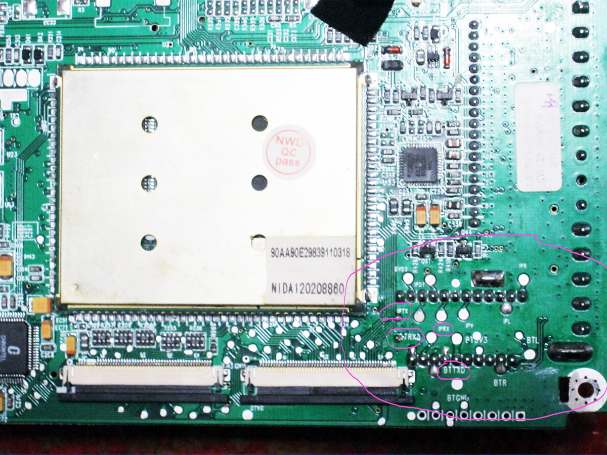

Vyacheslav » 28 дек 2012, 15:35
cail !Вот здесь на фото есть подписи-iprx ,iptx (это выходы к ipod), скорее всего медийные, а ниже- btrx ,bttx( это контакты платы bluetooth-модуля)-насколько мне известно rx,tx -регистры приема и передачи данных-а нельзя ли их использовать для соединения с eml ?
Сообщения: 10
Зарегистрирован: 14 ноя 2012, 16:23
Re: Установка на встроенные 2din и 1din магнитолы c GPS
cail » 28 дек 2012, 16:42
Вячеслав, на сколько я вижу вы смотрите на медийную плату. а вам нужны разьемы на плате GPS модуля (где стоит wince). Обычно она отдельно прилеплена разьемом с 32-я пинами.
Если такого нет, то у вас чтото нестандартное.
И ipod и bluetooth используются для медиа данных, с wince они вообще никакой физической связи не имеют.
