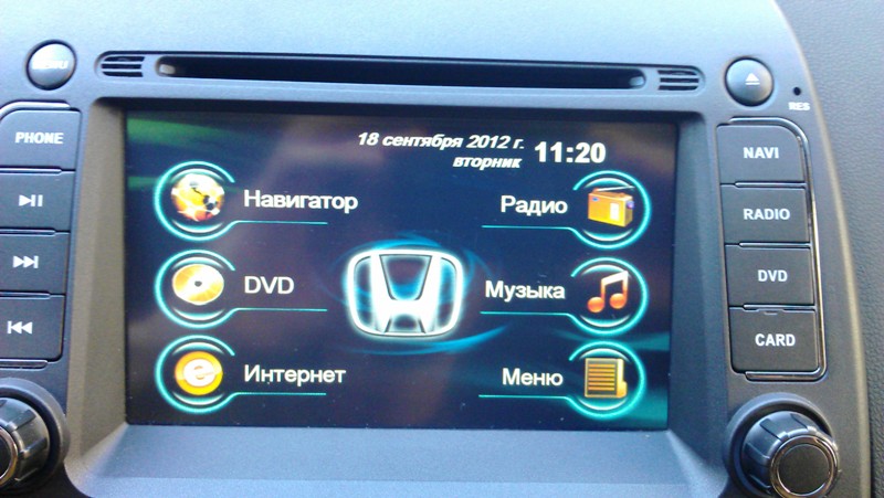

Вот это стандартная оболочка моего ГУ

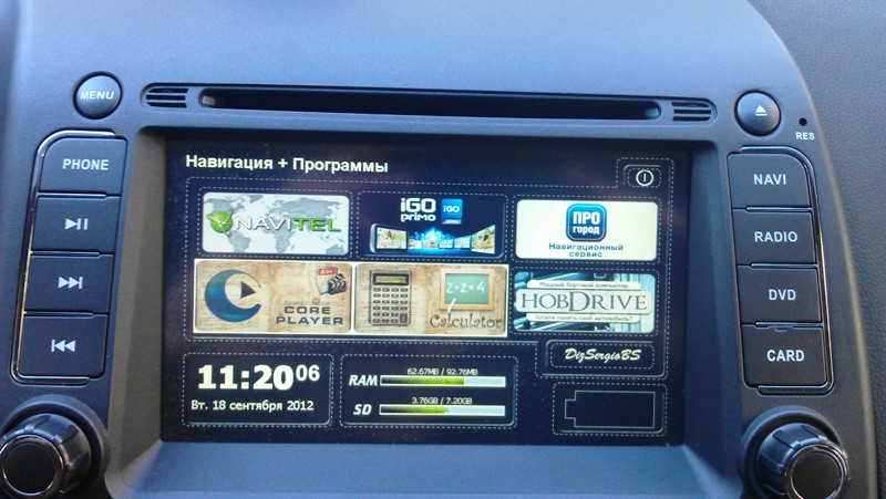

Вот это меню навигации, которое запускается автоматически если не использовать Ваш скрипт (также запускается если нажать кнопку Navi) Используя Ваш скрипт (в автозапуске указываю путь к AutoRunHobdrive) это меню навигации не запускается! Радио (либо другая функция, работающая перед выключением ГУ) запускается, а меню навигации нет! В файле AutoRunHobdrive.mscr путь к меню навигации и к самому файлу Hobdrive.exe указал правильно! Если же вручную нажать на кнопку Navi, то меню благополучно запускается и Hobdrive тоже! Отсюда и вопрос: почему не запускается меню? Может в самом скрипте что-то не так? Опять же, в скрипте есть несколько строчек для запуска драйвера (AutoEnterDriver), может дело в этом? Помогите пож-та разобраться
Снимаю свой вопрос! Осилил всё-таки реестр! Внёс определённые корректировки и теперь всё замечательно работает так как мне надо!

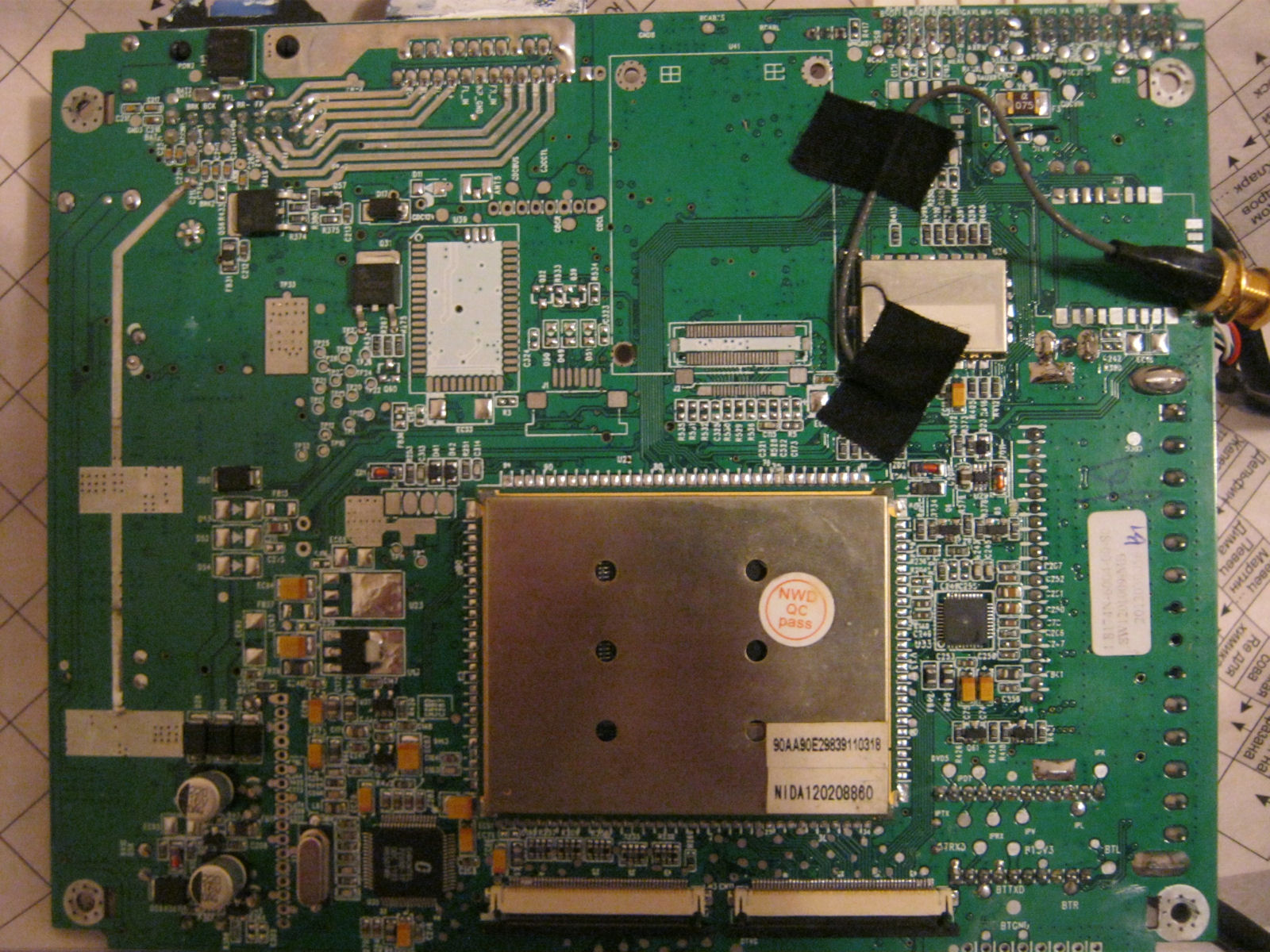

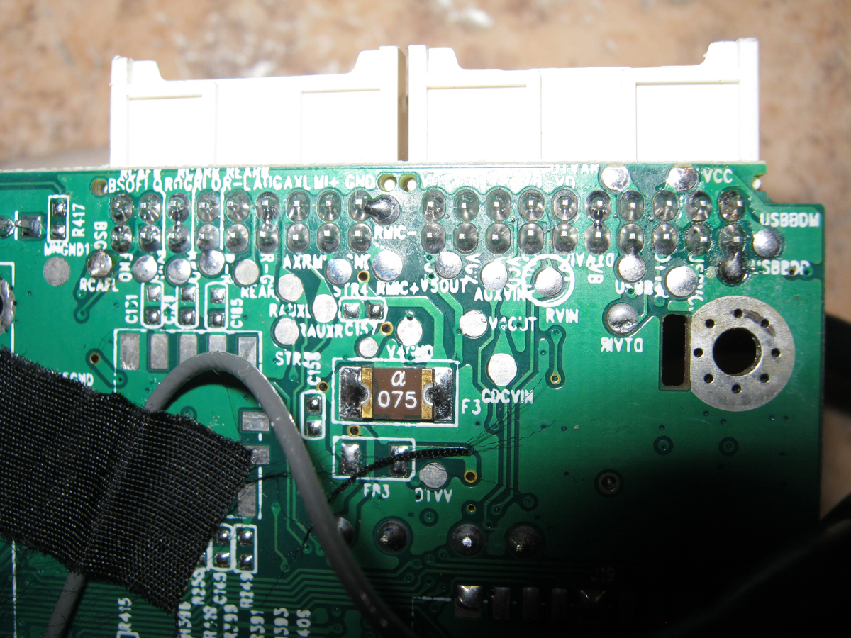

Cail! Магнитола mv-9174gps хочу поднять USB,разобрал вот фотки ,помоги что куда паять стрелочками на фото для особоодаренных ,сфотографировал только подозрительные места,еще вопрос , а штатный usb (задний выход тип А) нельзя поднять? еще есть выход для ipod- он не годится? Спасибо.
- Сообщения: 10
- Зарегистрирован: 14 ноя 2012, 16:23
Vyacheslav, раскладка не от Nowada - вроде какие-то подписи есть, но нужно понять кто производитель платы и поискать был ли у кого опыт припаивания к такой.
Из за вспышки не видно половины надписей, так же хотелось бы обозреть всю плату и с другой стороны - может есть идентифицирующие надписи? ResInfo программа что выдает?
ResInfo не пользовался,соберу магнитолу-выложу,на обратной стороне-только подписи деталей,а вот фото платы целиком,может здесь что будет понятно

Вот на первом фото есть контакты vcc,gnd,usbbdm,usbbdd- это не может быть нужным?

Может, но конечно пальцем в небо.. если только на свой страх и риск пробовать...
Пальцем-то неохота,лучше тогда отказаться от затеи,хоть и хотелось бы похобдрайвить,вот последний пока вопрос- возможно ли приборами определить контакты vcc,gnd,usbbdm,usbbdd-нужные или нет(сопротивление отн.чего-либо,уровни напряжения и или что еще),
c vcc,gnd все понятно,а вот существуют ли какие-нибудь критерии,способы поиска D+ и D-(допустимые границы R,U,....).?

Спасибо,вывел-таки usb,оказалось usbbdm-это usbdm, он же d- ;usbbdd-это usbbdp,он же usbdp, он же d+,результат -читает флэш, но в в винде она не появляется.Читал про подпорку,попробую.Еще на плате нечто похожее на 3g usb dp/dm( к сожалению подписи во многих местах просверлены и не понятно)ResInfo говорит , что Nowada ,цифры только не записал.

Vyacheslav, что значит читает флеш? флешка появляется в музыкальном проигрывателе? Значит это медийный USB.
3G USB очень может быть именно тем что вам нужно, т.к. производитель обычно позиционирует usbhost wince-шный как способ использовать 3g модем. Так что пробуйте его, только аккуратно
