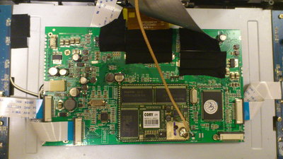

Магнитола для Great Wall Hover H3
ОС: Windows CE 6.0 на китайском языке.
SIRF. ARM1136JF-S-AT840
BSP Version: AIVCE6EVB_Rel 1.005.02
Sirfatlas IV
AT840 KABC АА8522.00
1223TW
Модуль: GB109a.ra1
USB HOST в теории есть, но подключить не удалось...пока мучаю его. На фото видны точки подключения для хоста. Wince не видит устройств даже при програмном переводе на режим хост (через реестр).

- Сообщения: 3
- Зарегистрирован: 01 апр 2013, 15:22
Jhipster,
на фото не видно где вы подключились к data+-
плата конечно необычная, поищите может на 4pda кто с такой сталкивался...
Я уже все форумы облазил)) Нигде не сталкивались с данным модулем.
На втором фото сверху имеются две точки usb_dn и usb_dp. К ним припаял провода: к usb_dn - белый, к usb_dp - зеленый. Питание и землю взял с обратной стороны платы (первое фото). При подключении флешки на ней загорается светодиод и через 1-2 сек гаснет.
Если поменять местами зеленый и белый провода, то светодиод на флешки горит постоянно. В любом случае Wince устройство не видит.
