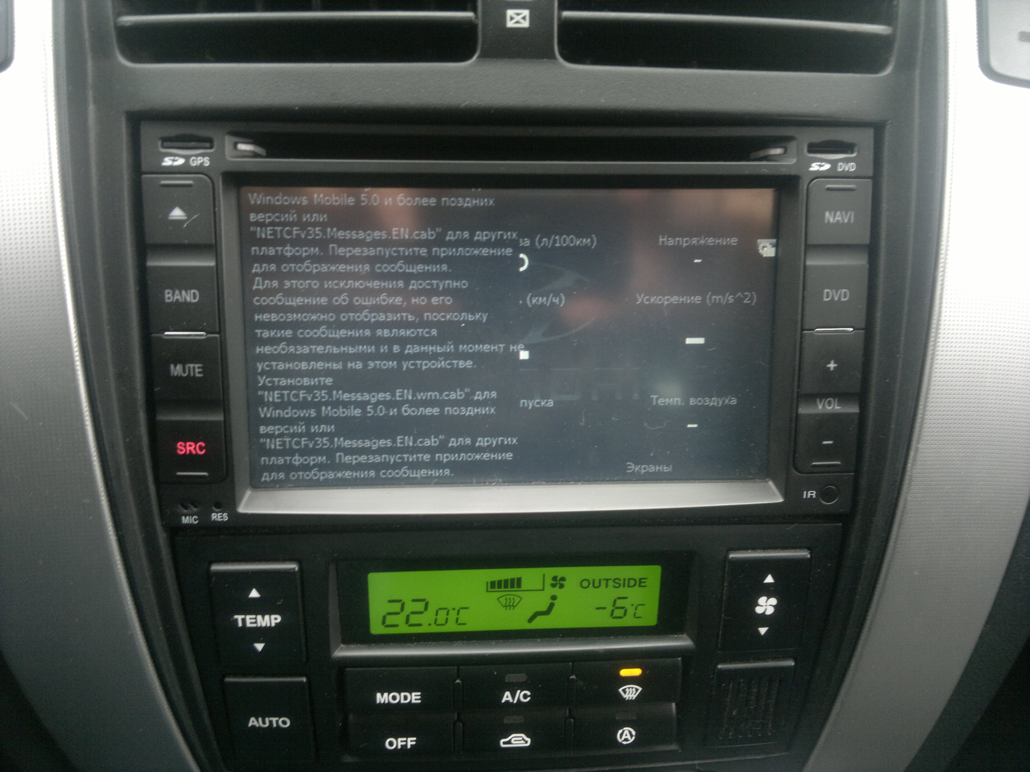

добрый день!
авто Hyundai Tucson
имеется elm327 bt (к мобильному телефону подрубается без проблем), магнитола - redpower 8901, wince6, есть usb выход навигационной части, в него подключен bt-адаптер.

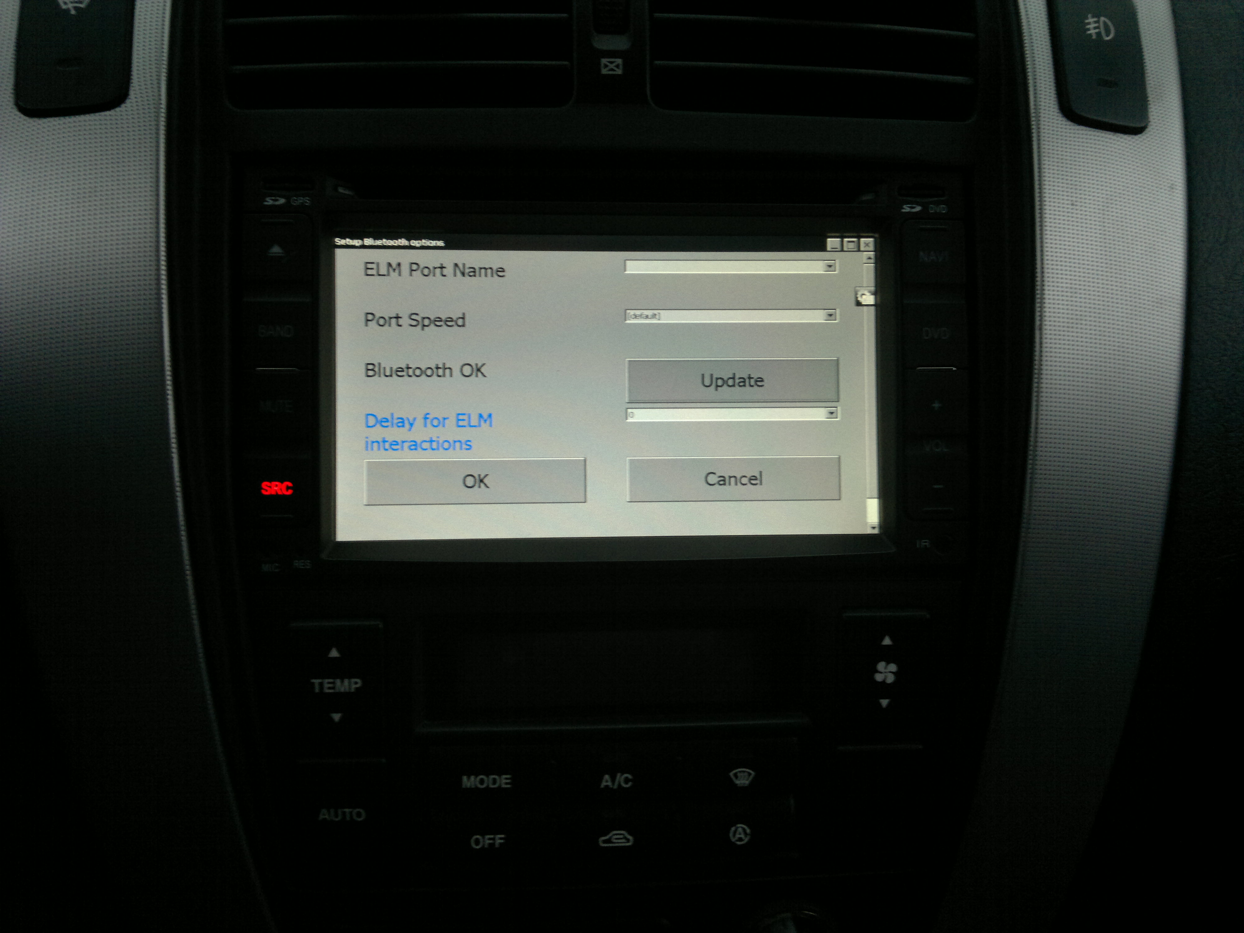

запустилась только standalone версия после добавления net37, в параметрах elm соединения пишет что bluetooth ok, но выдает ошибку про netcfv35.messages.en.wm.cab:
подскажите, что делаю не так и как побороть?

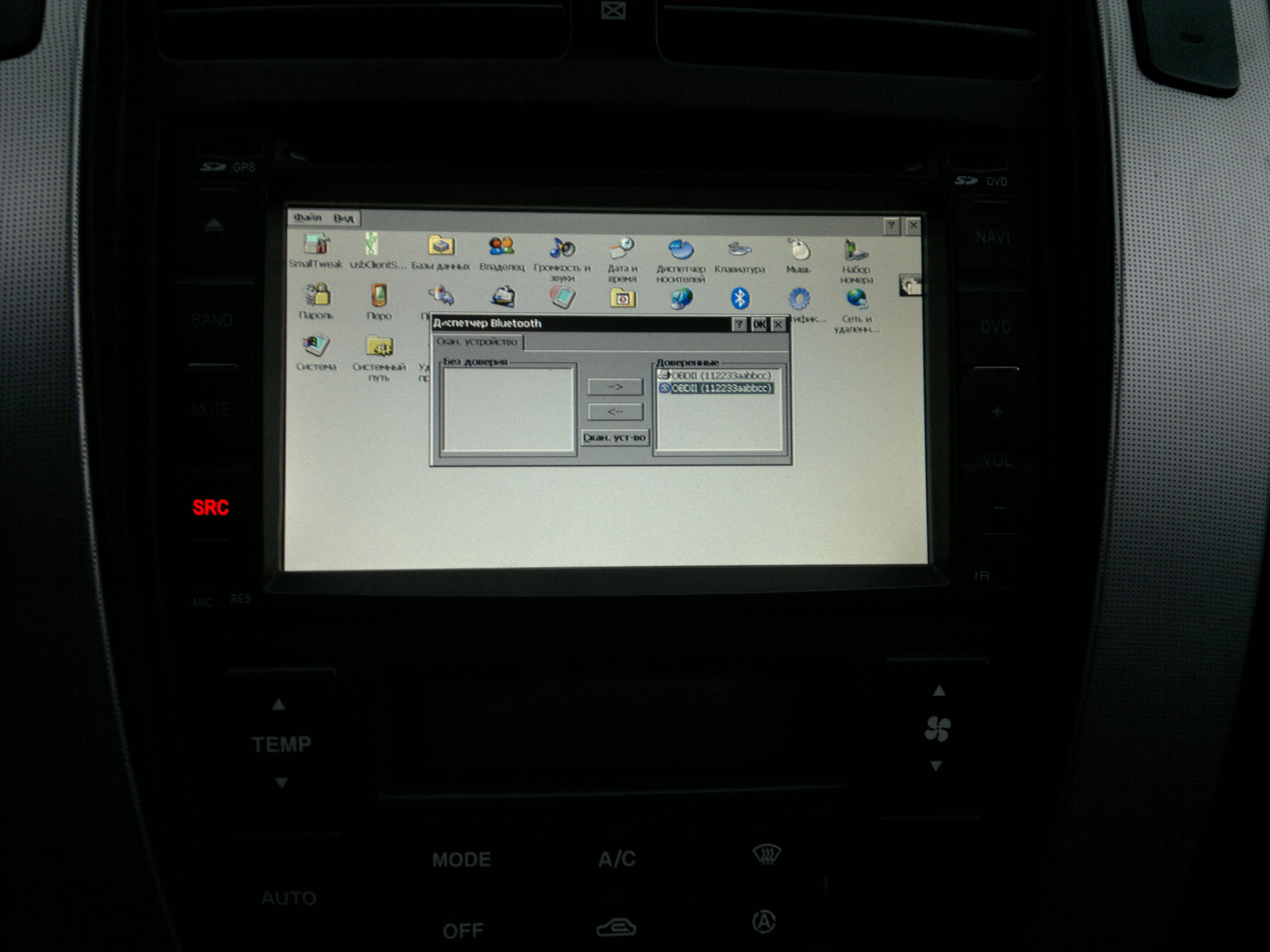

Адаптер ELM есть в списке портов? его нужно предварительно добавить в trusted в системной bluetooth панели управления, и ввести там пин код.
в списке портов где? в hobdrive?
добавил, пин 1234
добавил, пин 1234

"Verbik, установите последнюю бета версию (здесь на форуме можно взять)." - установил - спасибо, прошлая ошибка пропала, но появилась новая - OBD: ERROR An Error messege is available for this exception but cannot be displayed because these messages are - и все, может прошлое сообщение в урезанном виде.... понять не могу..... что не так?????

sanekmt, Так а в имени порта почему адаптер не выбираете из списка?
