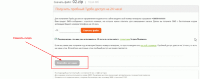

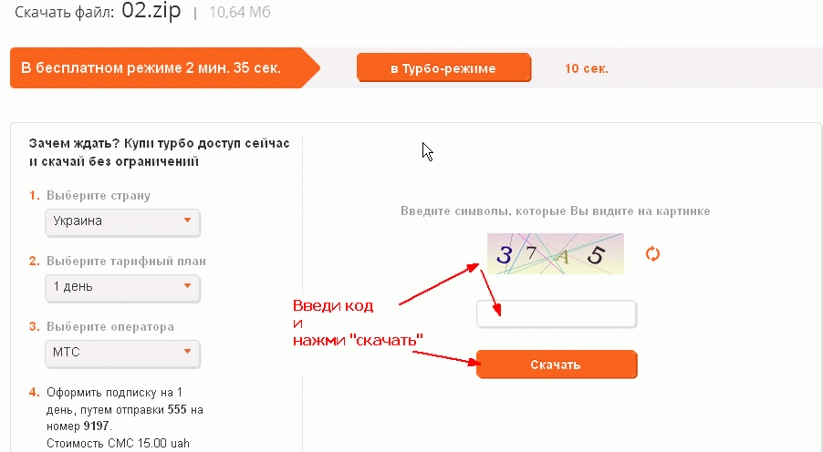

Anur.Fattahov73542 писал(а):При регистрации отправляют в архив который за денюжку дает код, код ввожу пишут не прошел.
Это файлообменник просит деньги за быструю скачку файлов.
Можно не платить.
смотрите скрин что надо нажать
затем введи код и нажми скачать
Подожди 1мин и станет доступна ссылка на скачку архива
