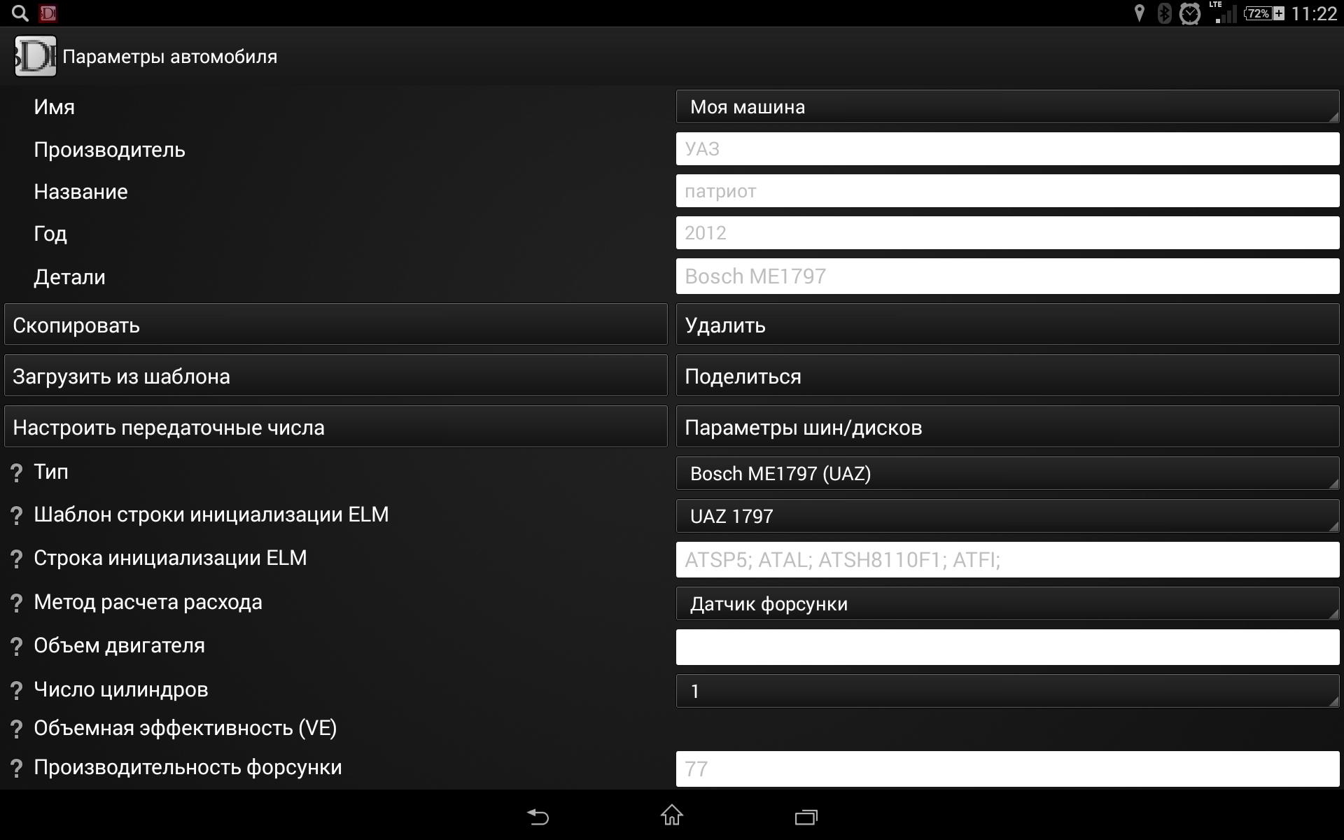

И так не чего конкретного не где не нашел, попробуем здесь разобраться.
Настройки автомобиля
Производитель: УАЗ
Год: 2012
Детали: Bosch ME1797
Параметры шин: Ставим свое значение
Настроить передаточные числа: Главная Передача 4.11
Первая передача 4.16
Вторая передача 2.27
Третья передача 1.43
Четвертая передача 1.00
Пятая передача 0.88
Тип: Bosch ME1797 (UAZ)
Шаблон строки инициализации ELM: Custom (Не знаю)
Строка инициализации ELM: ATSP5; ATSH8110F1; ATFI
Метод расчета расхода: Датчик форсунки
Объем двигателя: 2,7
Число цилиндров: 4
Объемная эффективность (VE) (Не знаю)
Производительность форсунки: 130 (Надо окончательно выяснить)
Коэфф. расхода по нагрузке (Не знаю)
Кривая коэфф. расхода по нагрузке/RPM (Не знаю)
Топливо-воздушный коэффициент: (Не знаю)
Вес: 2200 (Снаряженная масса 2125 + человек= 2200, хотя по факту мой УАЗ весит около 2400)
Объем бака: 72
Коэфф. коррекции скорости: 1 (У меня на 2 км разница, занижает)
Макс. Скорость простоя: (Не знаю)
Темп. Прогретого двигателя: (Не знаю)
Интервал для сброса поездки: (Не знаю)
Коррекция расхода при торможении двигателем: отключено (Не знаю)
Коррекция расхода по значению топливной коррекции: (Не знаю)
Коррекция расхода по значению Лямбда: (Не знаю)
Скорость Простоя (мгновенный расход): (Не знаю)
Сбрасывать мгновенный расход при остановке: По умолчанию (Не знаю)
Макс. температура антифриза: (Не знаю)
Макс. топливная коррекция (Не знаю)
Кор. Скорость и Обороты: (Не знаю)
Использовать скорость с GPS: На вкус и цвет
Отсечка топлива (Micas): (Не знаю)
Альт. стирание ошибок для JDM: (Не знаю)
Отсечка топлива (ВАЗ): (Не знаю)
Такие настройки стоят у меня. Средний расход на 100 км показывает 12.1 л. в городе. По моим замерам двух полных баков (приблизительно 74-75л) хватает приблизительно на 600 км., т.е. средний расход получается около 12.5 л/100км. НО, что то мне подсказывает что это далеко не так :) Я думаю что Патр должен кушать около 14-16 л/100 км. в городе и 12-14 л/100км трасса при скорости 100 км/ч.

Если метод подсчета расхода "Датчик форсунки" считает некорректно, то надо редактировать "Производительность форсунки"
Про Коэфф. коррекции скорости можно немного прочесть тут: viewtopic.php?f=9&t=27

Вообщем разработчики, как и обещал пишу. Два полных бака в Чебоксарах еду в Алатырь это 200 км немного по городу и в Ульяновск это еще 180 км там по городу заезжаю на заправку, до полных баков 59 л. Программа показывала что топлива осталось 22 л. Т.е. 59+22=81 л., а полные два бака это 72 по паспорту по факту 73-74 т.е. расхождения на плюс/минус 450 км. составляет 7-9 литров. соответственно расход не верный.

Ни каких логов я не отправлял. Расскажите где они лежат все отправлю. По разрывам, я стараюсь сразу переподключиться, получается почти всегда. А по показаниям одометра и программы я писал выше. На сегодняшний день либо одометр сходится но спидометр врет, либо наоборот если ввести корректирующий коэффициент. Я склонен к точным показаниям одометра, ведь он больше влияет на расход топлива. Разница на 450 км вышла около 1-2км.

Есть Уаз Патриот спорт 10 года с мозгами Bosh ME 17.9.7 и V-Link.. программа адаптер видит, но саму машину - нет, протоколы менял, настройки старался выставить как мог - не подскажите, что делать?)
Небольшое дополнение. У меня бензиновый двигатель. Дизельный патриот Torque и автодоктор увидели, а вот Хоб нет(
Re: УАЗ Патриот 2,7i 128 л.с. 2012 г.в.
Mapuc, в системных настройках выберите уровень логирования Trace, воспроизведите проблему и выложите log.txt

1. Вы не вкл уровень Trace
2. В параметрах авто в полях: ТИП, шаблон строки иниц.емл и строка иниц.елм что стоит? Похоже вы выбрали не тот шаблон инициализации елм.
Выложите еще user.vehicles и config.xml
