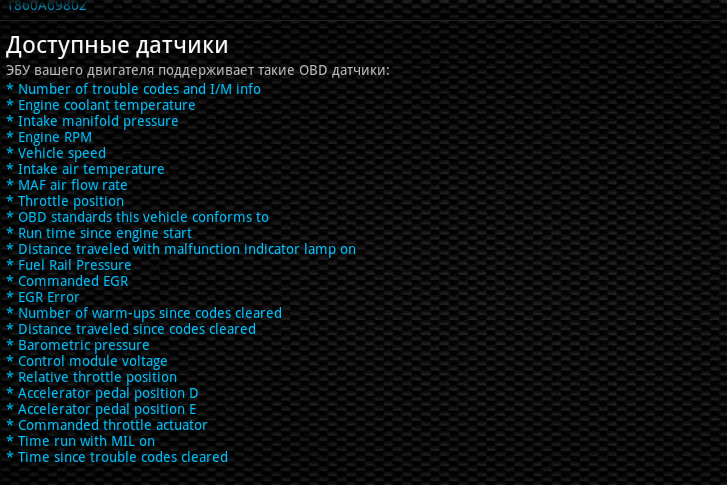

al200 » 10 май 2012, 17:29
Mitsubishi L200 2007г соединяется по протоколу ISO 15765-4 CAN (11 bit ID, 250 kbaud) в автомате.
Нobd 1.1.23 android. Расход по нагрузке не считает, по MAF, MAP не реальные цифры (на ХХ 4-5 литров в час)
вот список поддерживаемых PID-ов.
Сообщения: 1
Зарегистрирован: 05 май 2012, 18:40
Re: Совместимость автомобилей с хобдрайвом
cail » 10 май 2012, 18:14
al200, Дизель? похоже нет вменяемого способа посчитать расход у вас.. Если найдете софт, который адекватно считает - дайте знать, помудрим.
