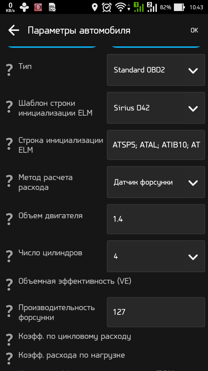

Столкнулся с проблемой калибровки хобдрайва на лачетти 1.4 хэтч 2006 года. Кто делал настройку, подскажите что надо выбирать, что прописывать? Для более-менее точного расчета расхода топлива.

Какой "тип" установлен в "параметрах авто"?

полазив по форумам выставил такие параметры, но пока еще с ними не довелось протестировать

127 - это реальная производительность форсунок?
В программе надо указывать половину от реальной производительности.

127 - это половина от реальной
