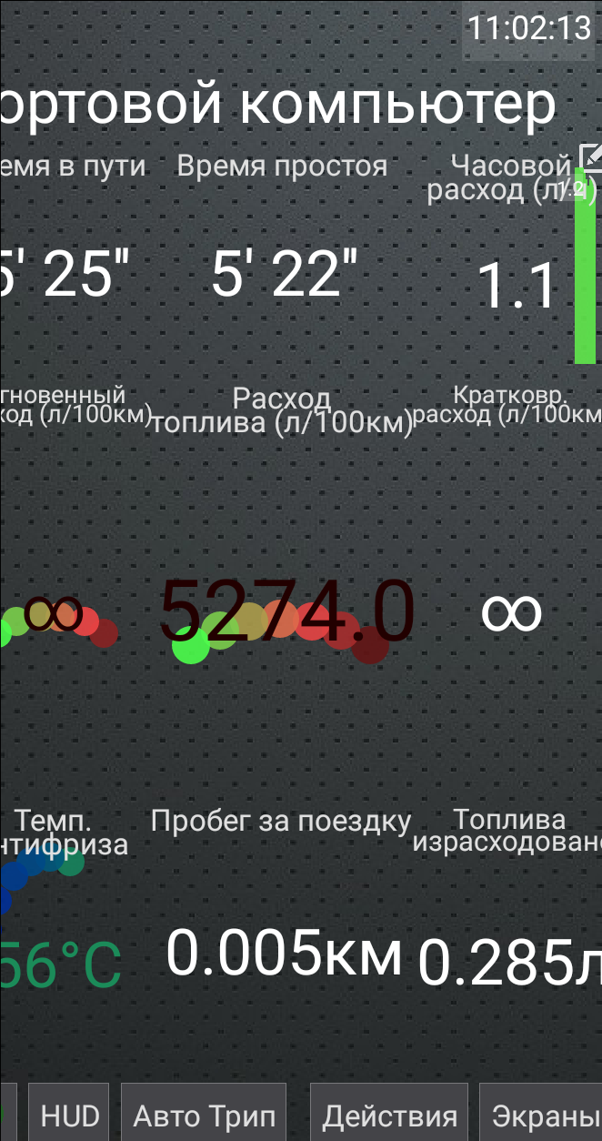

Вы посмотрите сколько топлива израсходовано на первом и на втором скрине.Думаю для пяти метров это много.Суть дела в том что этот расход идёт в статистику.

perunperun писал(а):Вы посмотрите сколько топлива израсходовано на первом и на втором скрине.Думаю для пяти метров это много.Суть дела в том что этот расход идёт в статистику.
На первом скрине режим прогрева (темп 56градусов) - расход при прогреве больше обычного показывает 1.1л/ч. На полностью прогретом ДВС какой часовой расход? Вы калибровали его?
Сейчас по первому скрину за пять минут и пять метров пробега израсходовано 0,285л
0,285/0,005*100=5700л на 100км

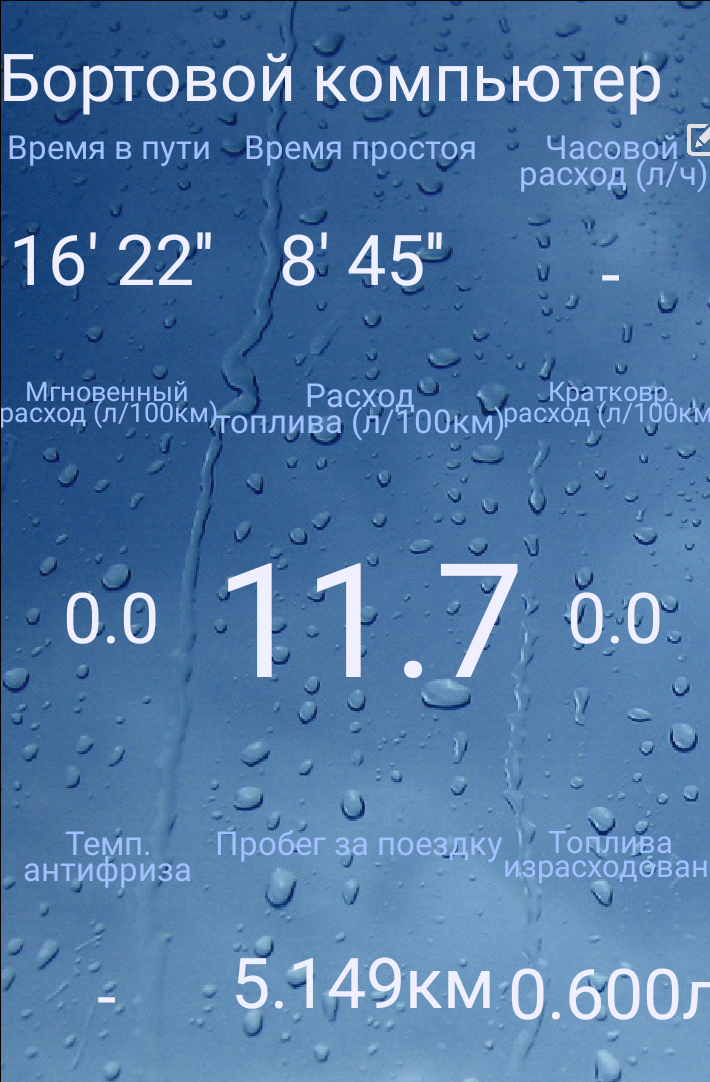

Re: Огромный расход Opel vectra B x16xel
Первый скрин это полная версия программы, второй демо версия.
perunperun писал(а):Первый скрин это полная версия программы, второй демо версия.
еще раз
по первому скрину
по второму
0,6/5,149*100= 11,65л на 100км
В чем разница? Где не правильно считает?
Демо версия в таких же условиях все так же вам покажет.
Вы пять минут грели автомобиль и потратили 285 мл топлива.
Потом проехали 5 метров.
Программа вам все честно посчитала.
Если хочется понять расход именно за эти 5 метров - перелестните на третий экран, и увидите показатель "расход без простоев"!
Полная версия показывает вам честные цифры, вы просто к ним не привыкли )
