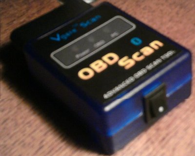

Viktor1802 писал(а):ELM все время мигает светодиодами т.е. питание на него поступает постоянно. Хоб, при выключенном зажигании, показывает температуру антифриза и напряжение батареи. (Для длительного отключения ELM от бортовой сети, я в него установил выключатель)
Виктор, на какую цепь (контакт) вы повесили выключатель? И фото, если можно, внешнего вида.
Viktor1802
Сообщения: 42
Зарегистрирован: 26 янв 2012, 14:14
Сообщение Viktor1802 »
У меня адаптер такой как здесь viewtopic.php?f=4&t=85 - второй рисунок сверху.
Разобрал корпус адаптера(там под наклейкой есть 4 самореза). С торца в корпусе есть заглушка. Я ее выкинул, а на ее место закрепил выключатель. От разьема с 16 контакта перекусил провод и подключил к выключателю. Фото после выходных.
TC241
Сообщения: 43
Зарегистрирован: 09 фев 2012, 19:02
Сообщение TC241 »
Viktor1802 писал(а):У меня адаптер такой как здесь viewtopic.php?f=4&t=85 - второй рисунок сверху.
Виктор, ну, принципе, все понятно. Спасибо. Вот тоже себе сварганил. Прошу простить за низкое качество фото.

Мой адаптер тоже не выключается. Пришлось врезать кнопку: viewtopic.php?f=12&t=15&start=20#p1330
